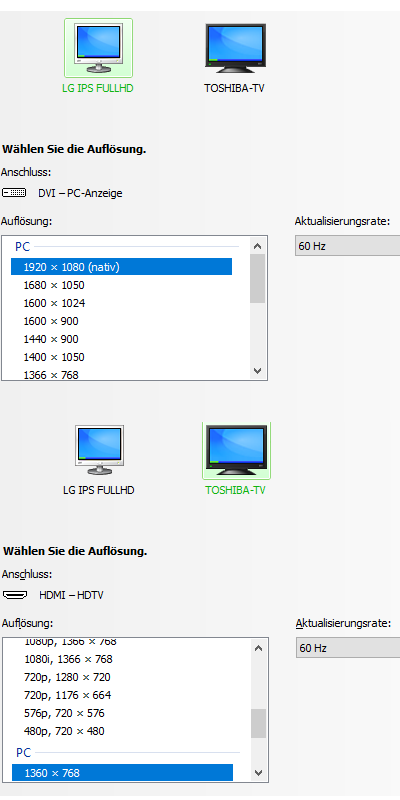

3. Zeig ein Screen von den Nvidia Systemsteuerungen im Reiter "Auflösung ändern"

3.
Na ist diese Auflösung auch die normale Auflösung oder hast du einne Full HD TV?!
