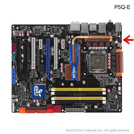

Hi,
hatte mal ähnliche probleme aber mit dem P5Q-deluxe,hast du den zweiten 4Pin stecker zur Sromversorgung mal draufgemacht ?
Bei mir lief das Board erst dann stabiel.

Kann ich denn einfach den zweiten 4Pin Stecken anschliessen, oder muss ich zuerst den anderen abhängen?

Hmm, also bei mir läufts auch mit einem 4Pin stabil, aber zum testen kannste den 2. mal dran machen...
Wenn auch das nicht hilft wirds das netzteil sein...
Felix
Kannste einfach draufstecken wenn dein Netzteil über einen zweiten 4poligen 12V stecker verfügt.
Bei meinen P35 Boards brauchte ich auch nur einen aber bei den P45 empfielt Asus beide draufzumachen.
