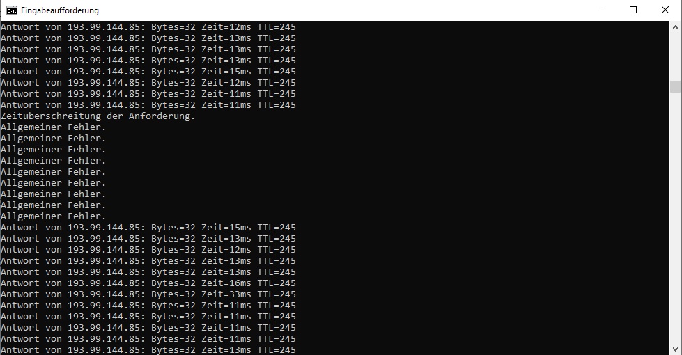

Daher habe ich eben beim Spielen einen Dauerping laufen lassen um zu schauen ob es am Spiel liegt oder ob ich generelle Netzwerkprobleme habe. Zur gleichen zeit wo ich Aus dem Spiel geflogen bin, kamen auch meine Pings nicht mehr an.
Ich habe sowohl einen Ping auf meine Fritzbox durchgeführt sowie auch auf heise.de um zu schauen ob es nur ein Fehler nach draussen ist oder auch intern Auftritt. Beide Pings geben zur gleichen zeit den selben Fehler.

Bist du sicher dass du hier deine Fritze gepingt hast? Die Signallaufzeiten sehen mir nach Internet aus. Im eigenen Netz sollte das <1ms sein. Egal ob mit Lan oder WLAN.
Er hat heise angepingt.
Ja, das Bild war der Ping heise.de. Mein Ping auf die Fritzbox hat aber den gleichen fehler gebracht. Habe allerdings nur ein Bild eingefügt.

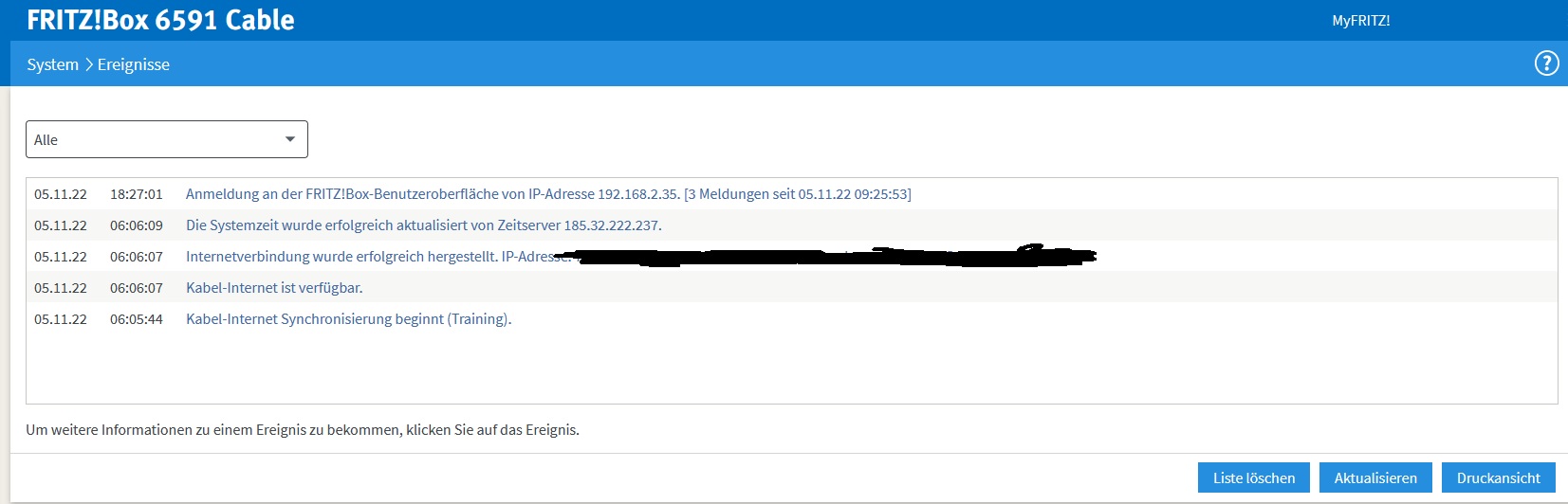

Nein garnix. Der fehler ist heute bestimmt 5-6mal aufgetreten. Die Fritzbox hat nichts davon mitbekommen. (siehe Screenshot)
