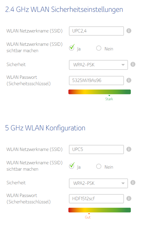

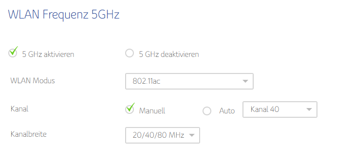

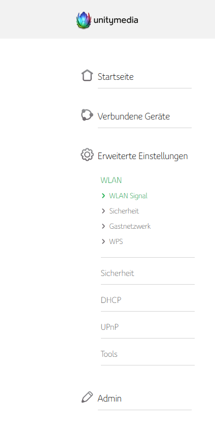

Hier die Einstellungsmöglichkeiten im Groben

Ich gehe jetzt Mal davon aus, dass dein Router zwei getrennte SSIDs und Passwörter ohne Sonderzeichen und Umlaute fürs 2,4 und 5 GHz Band hat.
Im 5 GHz Band ein Kanal manuell fix zwischen 36 und 48 eingestellt ist, die Bandbreite auf 80 MHz steht, die Koexistenz abgeschaltet ist und der Legacy Mode auf ac-only steht.
Ein Screenshot zum Nachweis bitte!

Deine WLAN Einstellungen am Router passen. :daumen:
