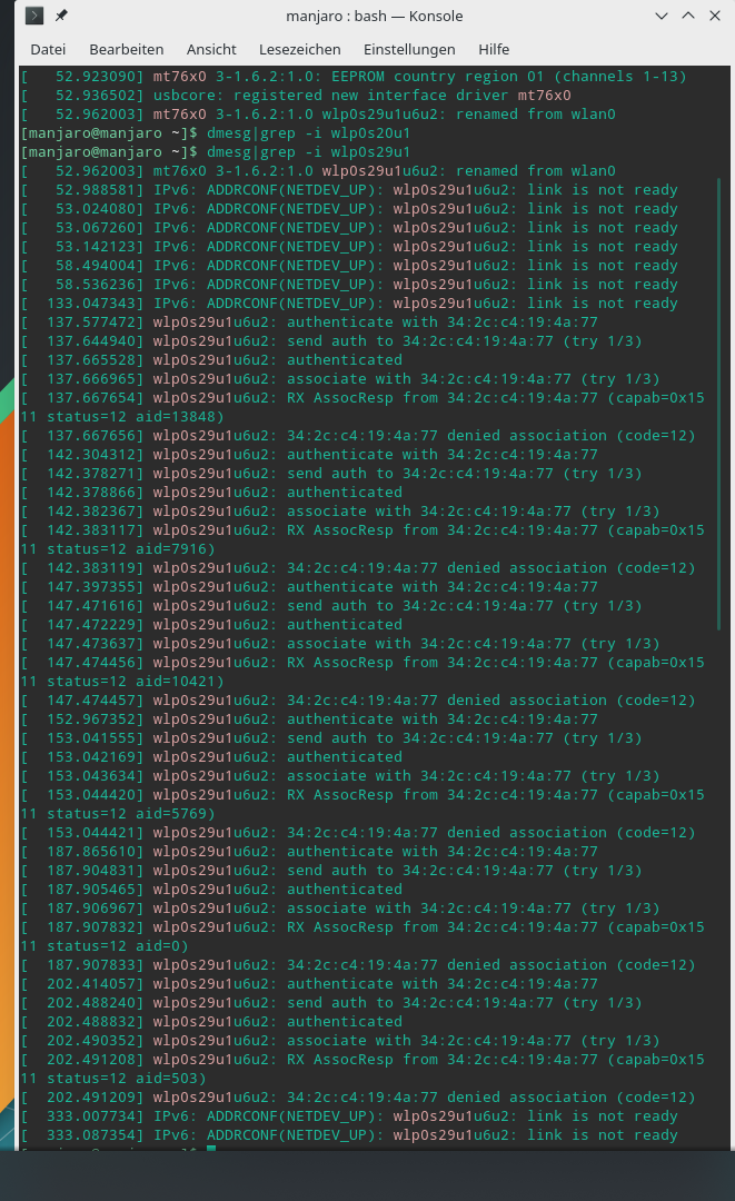

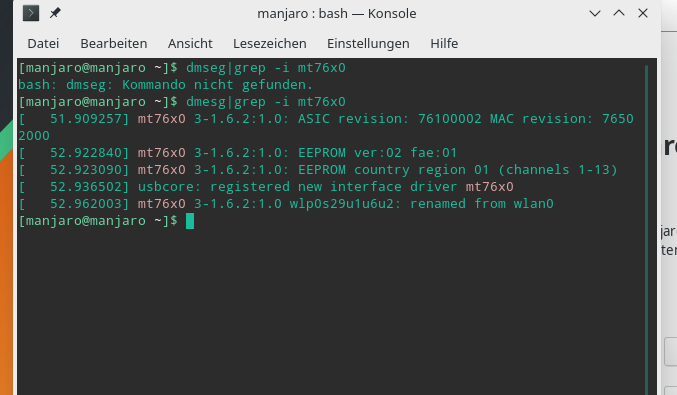

Dann dmesg | grep -i mt76x0 und Ausgabe posten.
An der Ausgabe kannst du den Namen der WLAN Schnittstelle ablesen. Der wird ganz ähnlich oder sogar gleich dem am Laptop sein.
Dann nach Ausgaben dazu mit dmesg | grep -i wlp0s20u1 (ggf. Ersetzen durch den vorher ermittelten Namen) suchen und Ausgabe posten.

Verbindet sich nicht mit dem 5ghz.

Problem mit der Authentifizierung.

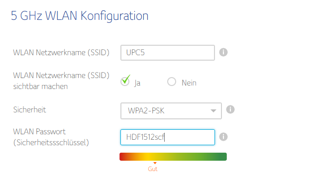

Screenshot vom Router WLAN Sicherheit bitte.
Welche Auswahlmöglichkeiten hast Du unter Sicherheit außer WPA2-PSK?

Auswahl: Deaktivieren, WPA-PSK/WPA2-PSK, WPA2-PSK

Leider lässt sich die Verschlüsselung nicht explizit auf AES oder TKIP umstellen. Das wäre eine mögliche Lösung. Da bist Du leider wirklich auf ein Update durch den Provider angewiesen.
Versuche zuerst am Router Modus n, ac gemischt und 20MHz Bandbreite. Die Verschlüsselung und den Rest so lassen.
Geht's immer noch nicht bitte erneut die Prozedur aus #84 und #85 mit diesen Einstellungen wiederholen.
