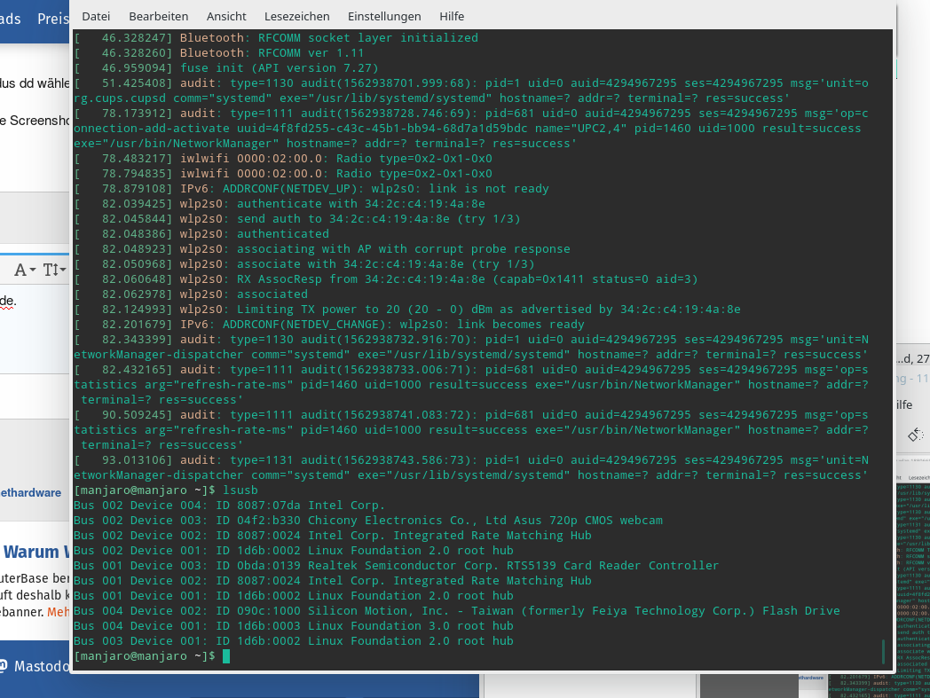

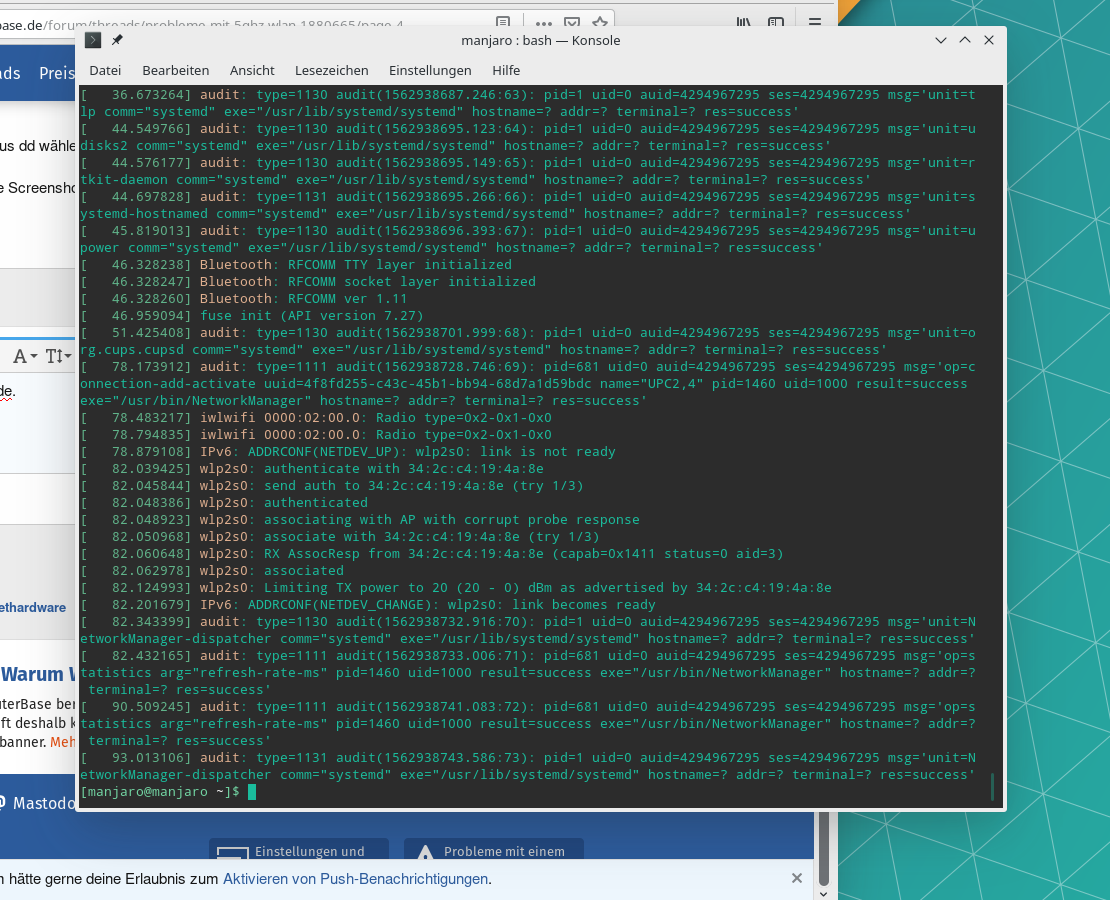

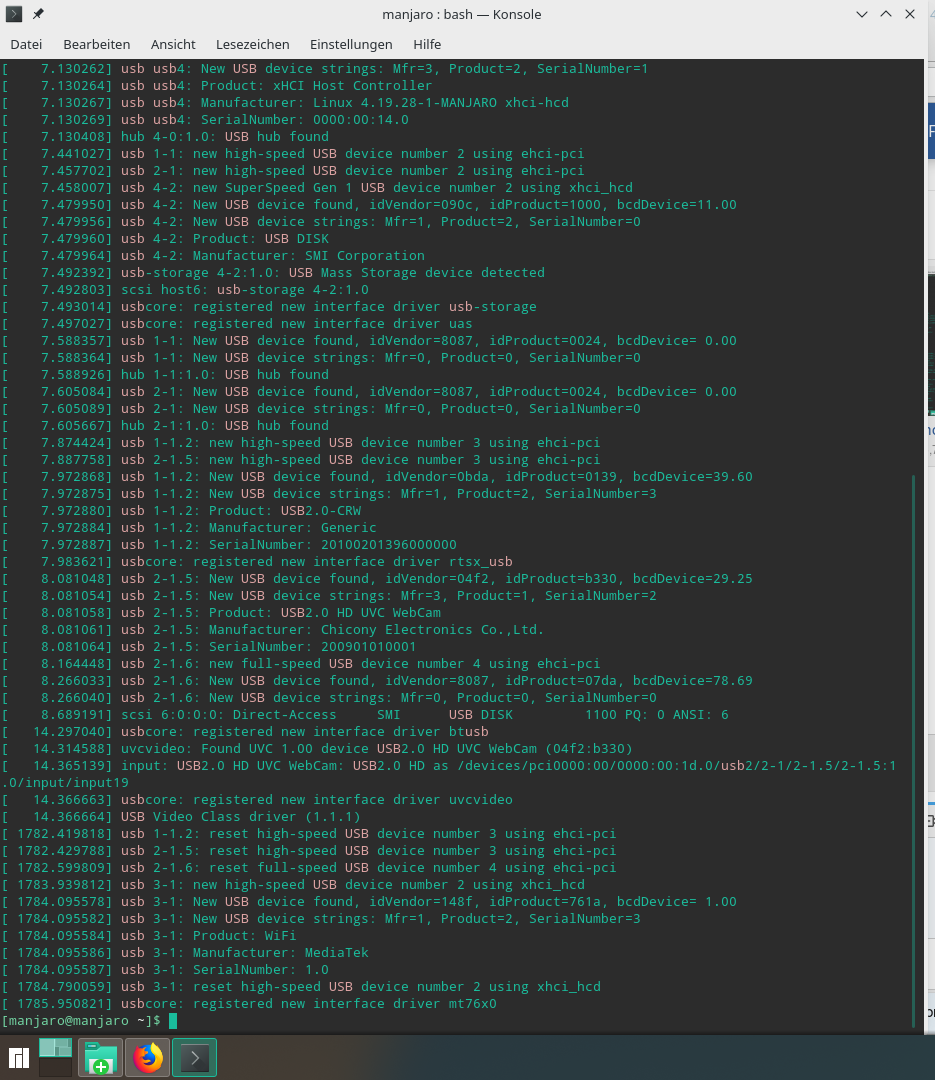

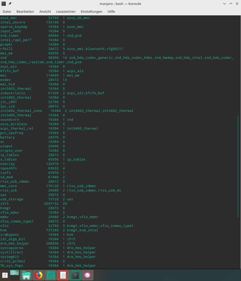

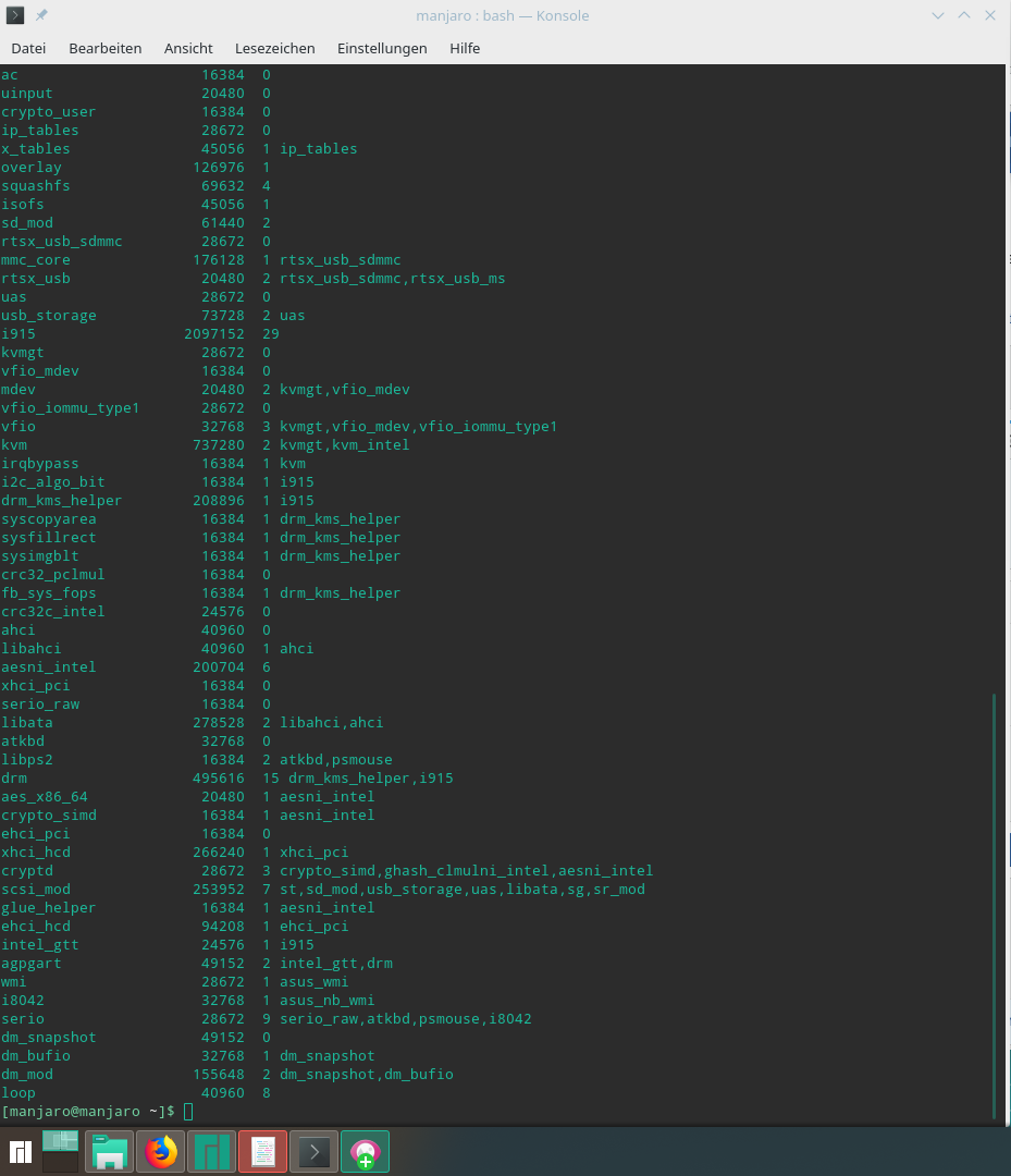

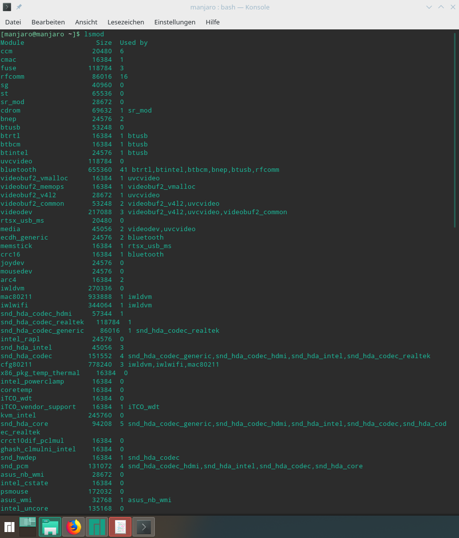

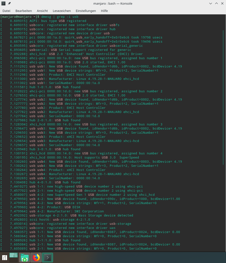

Der Stick wird nicht mal rudimentär erkannt, sonst würde er unter "lsusb" auftauchen.
Hast Du einen PC mit Ryzen Prozessor?
Welches Mainboard?
Mich irritiert der Intel Bluetooth Eintrag. Hast Du nen Bluetooth Stick dran?

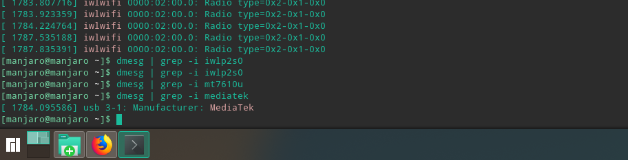

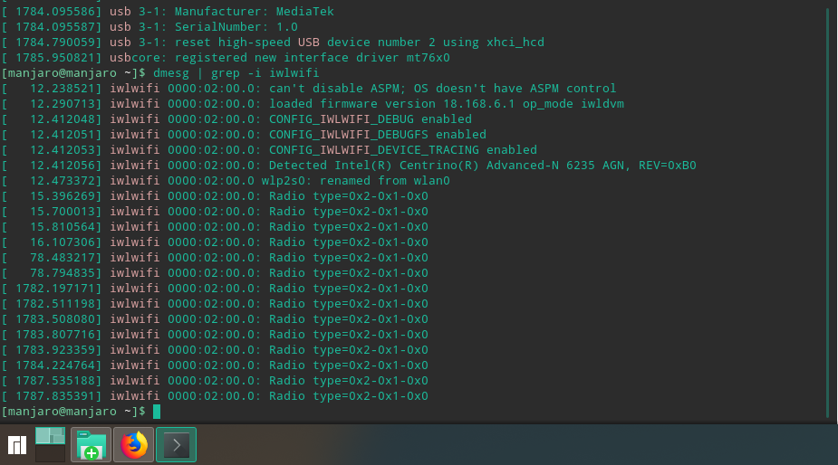

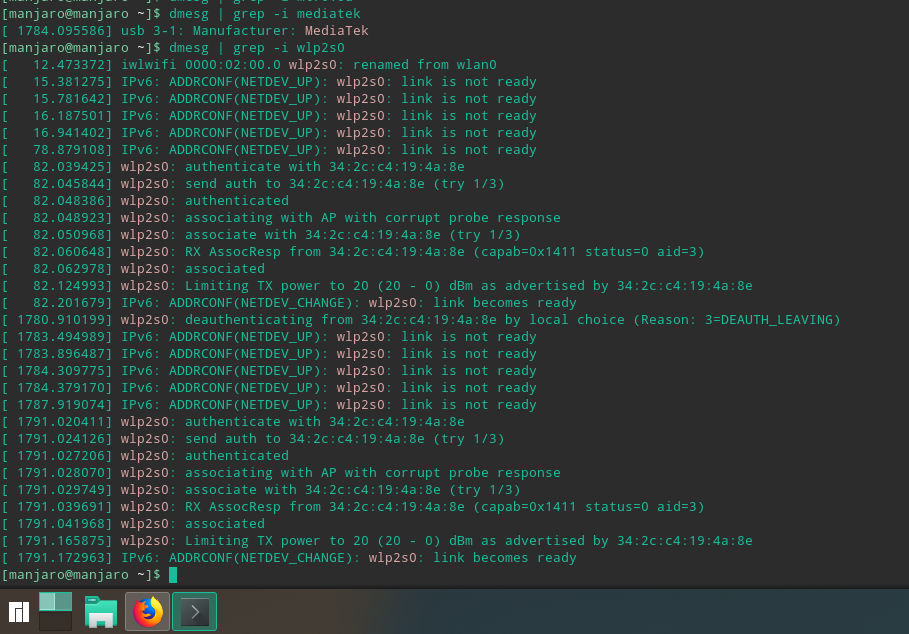

Bitte noch die Ausgaben von
  • dmesg | grep -i usb
  • dmesg | grep -i iwlwifi
  • dmesg | grep -i wlp2s0

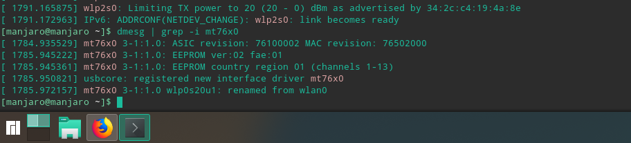

  • dmesg | grep -i mt7610u
  • dmesg | grep -i mediatek
der eine befehl ist schon gescreenshootet
Du hast das ganze auf deinem Laptop durchgetanzt?
Der hat ein eingebautes WLAN Modul, das bevorzugt verwendet wird. So wirds unnötig kompliziert rauszufinden, ob der Stick jetzt geht oder nicht.
Ich hatte dir eigentlich gesagt, dass Du das alles auf dem Rechner durchführen sollst, der die Probleme hat.

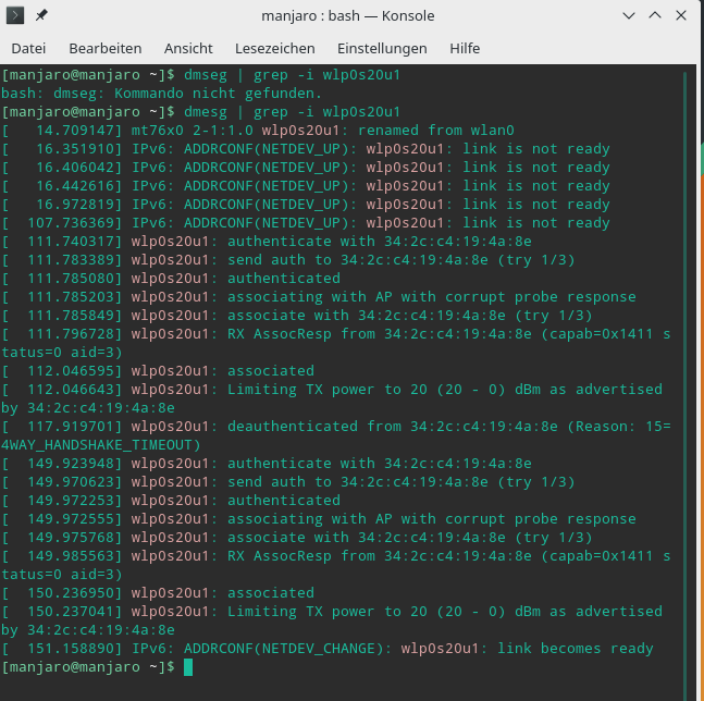

Na wenns jetzt schon so ist bitte noch die Ausgabe von:
- dmesg | grep -i wlp0s20u1
Den Rechner brauche ich gerade für andere Dinge.
Sieht okay aus. Wenn Du den anderen Rechner nicht mehr für andere Dinge brauchst, solltest Du an dem die Gegenprobe machen. So wie es aussieht wird der Stick dort funktionieren.
Schritt 1 Ergebnis (zu 99%): Kein Hardwaredefekt.
