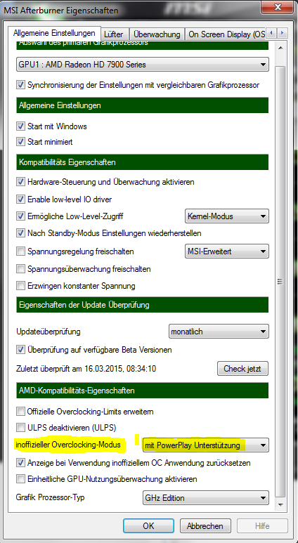

Verwendest du den MSI-Afterburner?
Hatte ein ähnliches Problem, aber nur in Battlefield 4. Da wollte meine GPU auch nicht Hochtakten. Erst mit der Gelb markierten Einstellung ist es gegangen:
Ich habe damals im Internet nur gefunden das man alle drei Einstellungen durchprobieren soll. Mehr weis ich leider auch nicht dazu, außer das es bei mir das Problem gelöst hat.
