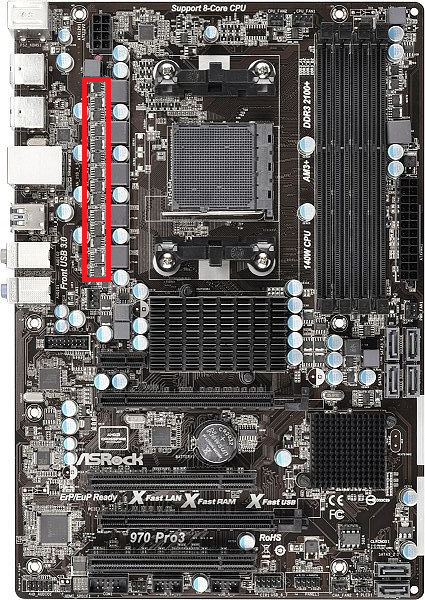

@ TE: welchen kühler? ein tower-kühler ist bei dem schrottigen MB schlecht.
edit: es geht nicht um die temperatur der CPU, sondern die der spannungswandler.
edit²:
die teile hier:
Das Problem ist nicht die hitze an der CPu, welche dein Kühler womöglich auch gut abführt, sondern die Temperatur anderer Elemente auf dem Mainboard (Spannungswandler). Deshalb wird ein Lüfter empfohlen, wessen Luftstrom auf das ganze Mainboard gerichtet ist (Top-Blow).

rot markiert: Spannungswandler
Benötigt Kühlung bei deiner verwendeten CPU = Top-Blow Kühler anstatt Tower Kühler
Es ist zu 99% die Hitze an den Spannungswandlern. Richte mal einen Lüfter auf die Stelle aus und dann zeigt dir der Task-Manager auch die Taktraten an, auch mit Diagramm.
