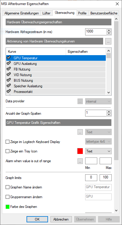

Hast du denn via Onscreen Anzeige auch sehen können ob sowohl die CPU als auch die GPU ihren Maximaltakt fährt?
https://www.computerbase.de/downloads/systemtools/grafikkarten/msi-afterburner/

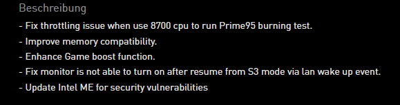

https://de.msi.com/Motherboard/support/Z370-GAMING-PLUS#down-bios
