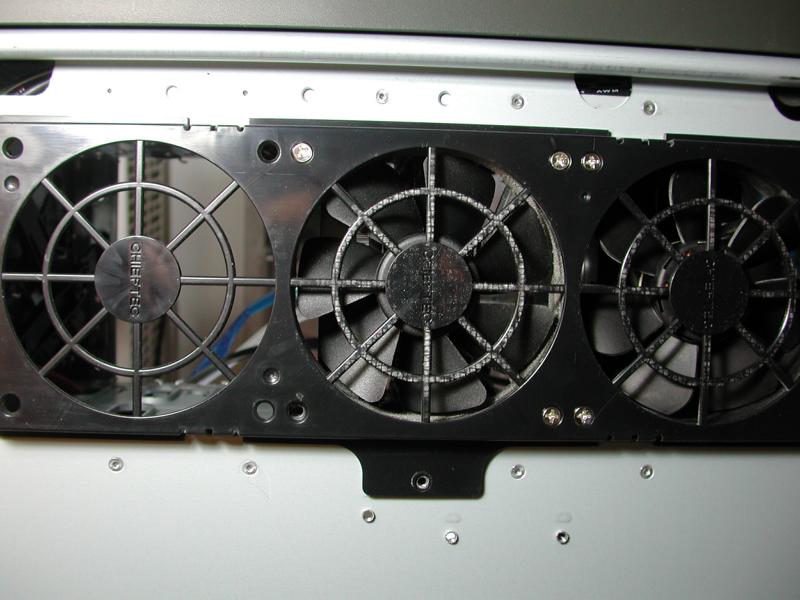

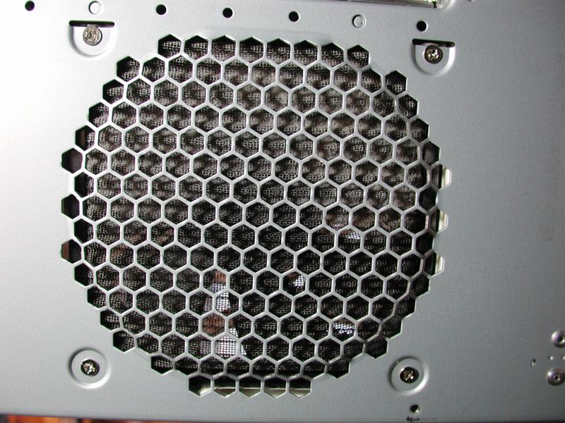

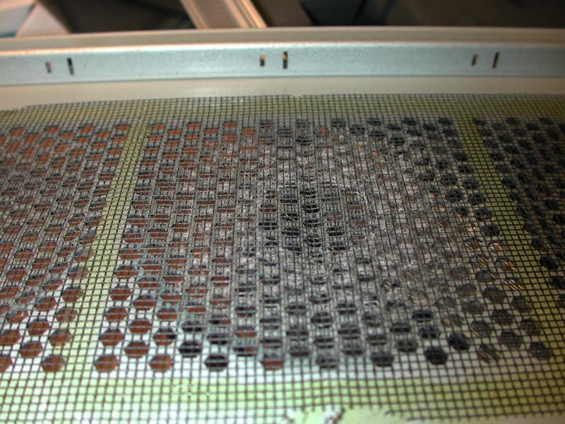

Noch ein Tip aus der Radiatorecke:
Wenn ein Radiator lange mit hohen Drehzahlen angepustet wird, sammelt sich wie beim Luftkühler eine solide Staubschicht auf den Lamellen.
Ab und zu mal (d.h auch nach Bedarf) von der anderen Seite mir Pressluft die Staubisolierung wegpusten - verbessert die Wärmeabfuhr!
Den so gesammelten Satub kann man leicht mit dem Staubsauger entfernen, der hängt auf keiner Lamelle.
Anbei ein Bild von meinem Chiefteck nach 3 Monaten am Aussenstaubfilter:
