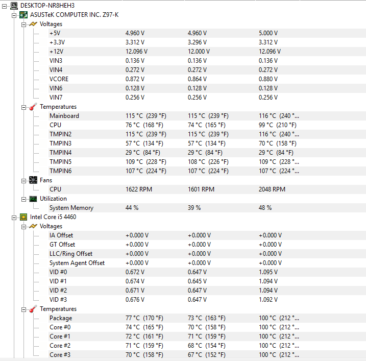

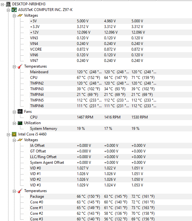

Anbei ist noch ein Bild mit einem Auszug vom HWMonitor. Ich weiß nicht, ob die Temperatur vom Mainboard normal ist. Ich habe in letzter Zeit nichts anspruchsvolles gemacht

Ist ein Lüfter ausgefallen ? sieht halt so aus, als ob dein PC heiß läuft. Schon deinen PC von Staub befreit ?

Wenn die Probleme zuvor nicht auftraten gut möglich dass die Wärmeleitpaste nach Jahren getrocknet ist. Dein Kühler ist aktuell offensichtlich nicht in der Lage das Ding bei Last unter 100 Grad zu halten. Schnell genug drehen tut der Lüfter ja an sich.

Deine Probleme kommen vom Throttling. Also Hitze-Not-Drosselung wenn man so will. Damit der Prozessor nicht abschmilzt.
Das ist aber auch komisch. Ich habe meinen PC jetzt von Staub befreit (bin mit dem Staubsauger einmal überall rübergegangen, neue Wärmeleitpaste habe ich aber nicht gefunden) und trotzdem zeigt mir HWMonitor Temperaturen von 120° an, obwohl ich den PC erst vor 30 sek gestartet habe. :/
Kann es sein, dass der Thermometer defekt ist?

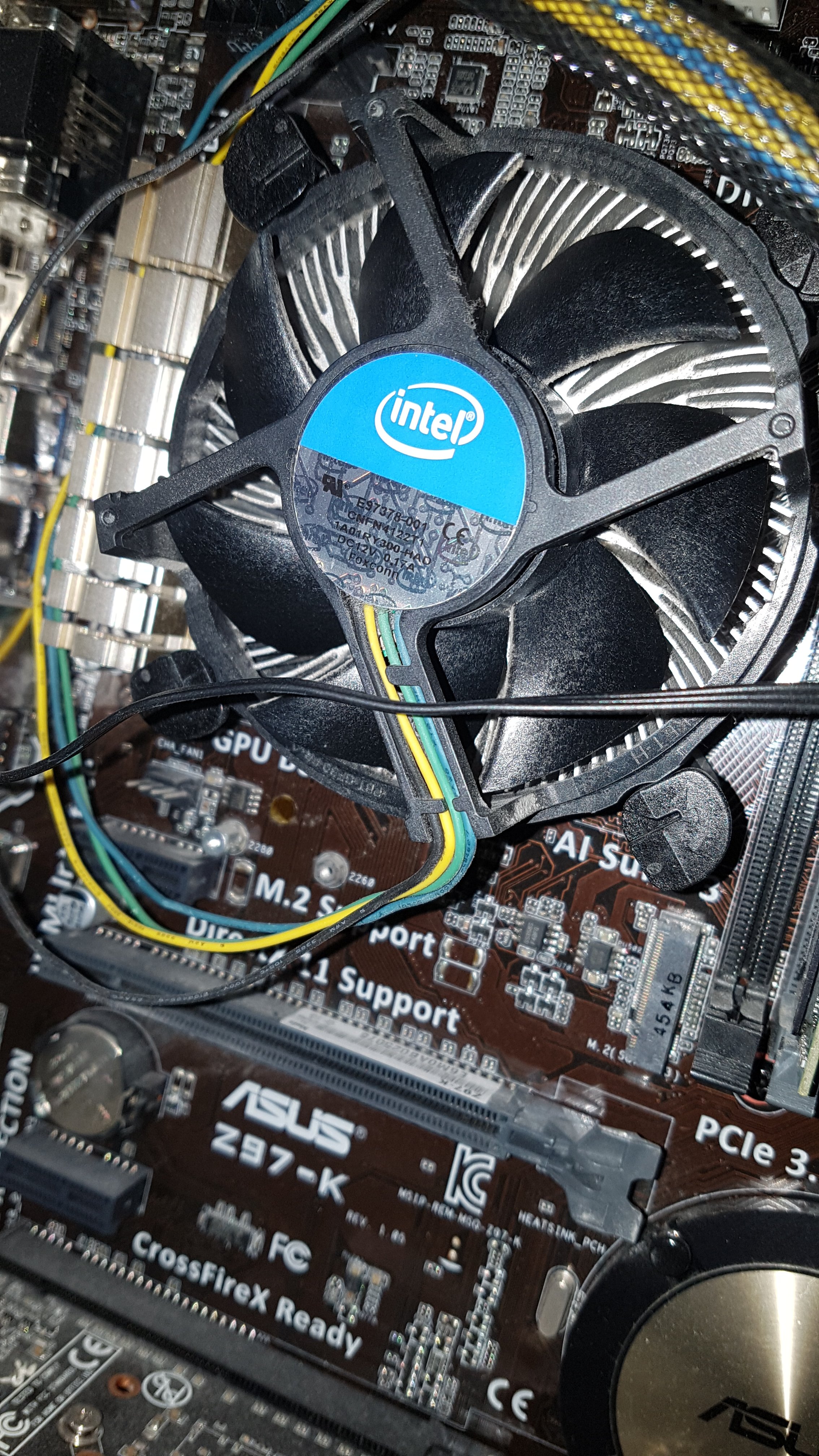

Zeig' doch mal ein Foto vom eingebauten CPU-Kühler/Lüfter. Ansonsten siehe meine Signatur 3. Punkt. Mahlzeit !
Die Kerntemperaturen der CPU (ganz unten im Bild) sind ja nicht das einzige Problem. Die Mainboard-Temps bezeichnen wohl die Spannungswandler der CPU. Auch die sind deutlich zu heiß.
Ich glaube, dass die Anzeigen stimmen.
Nur zum Vergleich, bei mir sieht das so aus.

Zum Foto: lol , wie befürchtet.
So wies da zu sehen ist -> den Kühler kann man so einfach vom Sockel abziehen, biserl hin und her dann isser ab. ^^
Problem: Die PushPins stehen ALLESAMT auf der falschen Seite. Geringer Anpressdruck/schlechte Kühlleistung/Wärmeübertragung !!! Mahlzeit.

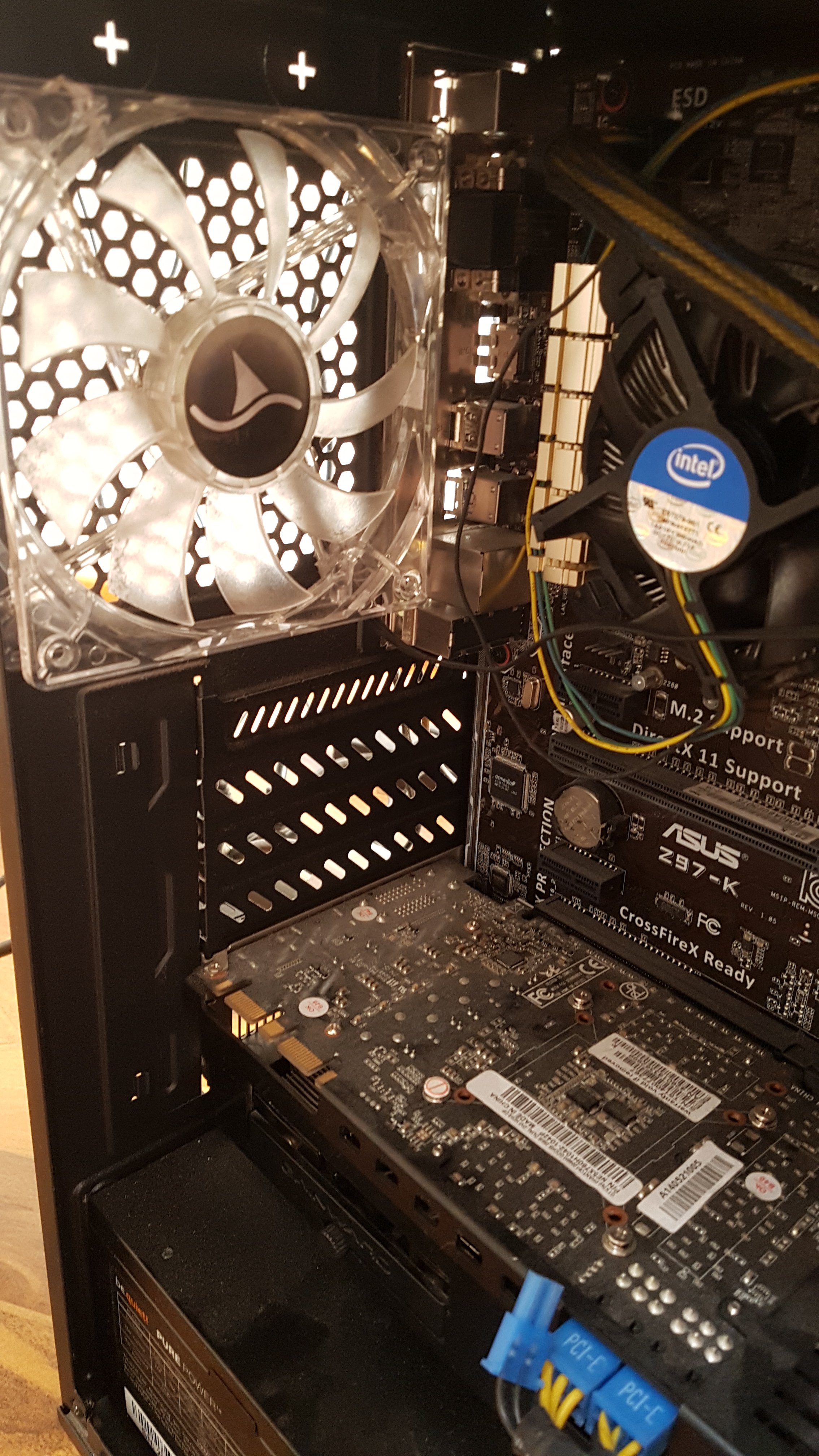

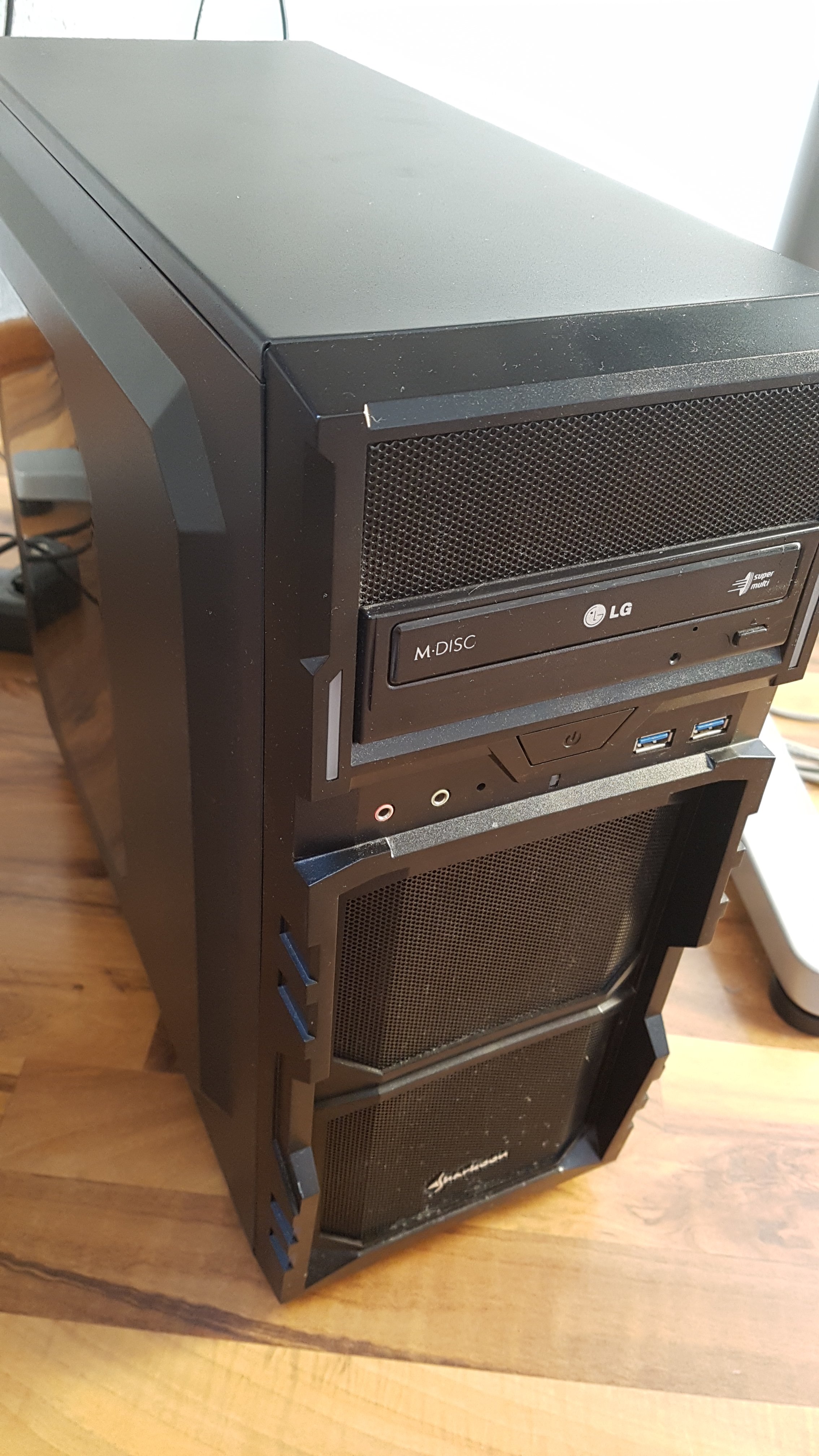

Hi,
wie ist denn die Belüftung? Was für ein Gehäuse überhaupt? Welche Kühler? Mach doch bitte mal Angaben und Fotos, auch vom kompletten Gehäuse / Rechner.
VG,
Mad

Nein nein, dein PC braucht einfach mehr Kühlluft. Der "Airflow" scheint aus einem mir nicht bekannten Grund extrem schlecht. Hat dein PC-Gehäuse vielleicht Filter, die von Staub zugesetzt sind ? Wie sind denn die Temperaturen, wenn du die Seitenwand einfach offen lässt ? Hast du im Gehäuse eine eindeutige Zugluft-Richtung ? (z.B.vorne unten reinblasen, hinten/oben rausblasen)

Hi,
und die Lüfter drehen sich alle? Wird der PC denn lauter? Im Grunde müsste der fast abheben...
VG,
Mad
