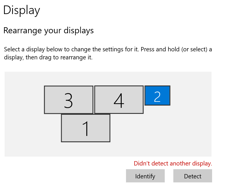

Nun funktionieren immerhin 2 DP-Monitore wieder und ich kann arbeiten. Die Settings zeigen mir dann den 3. Monitor als kleinen Monitor an. Einbinden kann ich ihn nicht (siehe Bild unten).
Manchmal geht nur der HDMI und die DPs nicht.

Arbeitest du mit aufgeklapptem Laptop?
Sieht eher aus wie 3 Bildschirme + Laptop.
Das geht bei mir auch nicht.
Laptop zuklappen und 3 Monitore nutzen.
Grüße
Würde ich so unterschreiben, mein Thinkpad zeigt mir das auch so an wenn das am DP-Alt Mode Dock hängt. 3 Bildschirme am Dock ja, aber nur wenn das NB zu ist. Bzw. gehen jetzt anscheinend sogar 4, seitdem ich bei einem von 144Hz auf 100Hz runter bin.
Ist halt alles ne Frage der Bandbreite, gerade die hohen Wiederholraten drücken die nochmal ordentlich.
