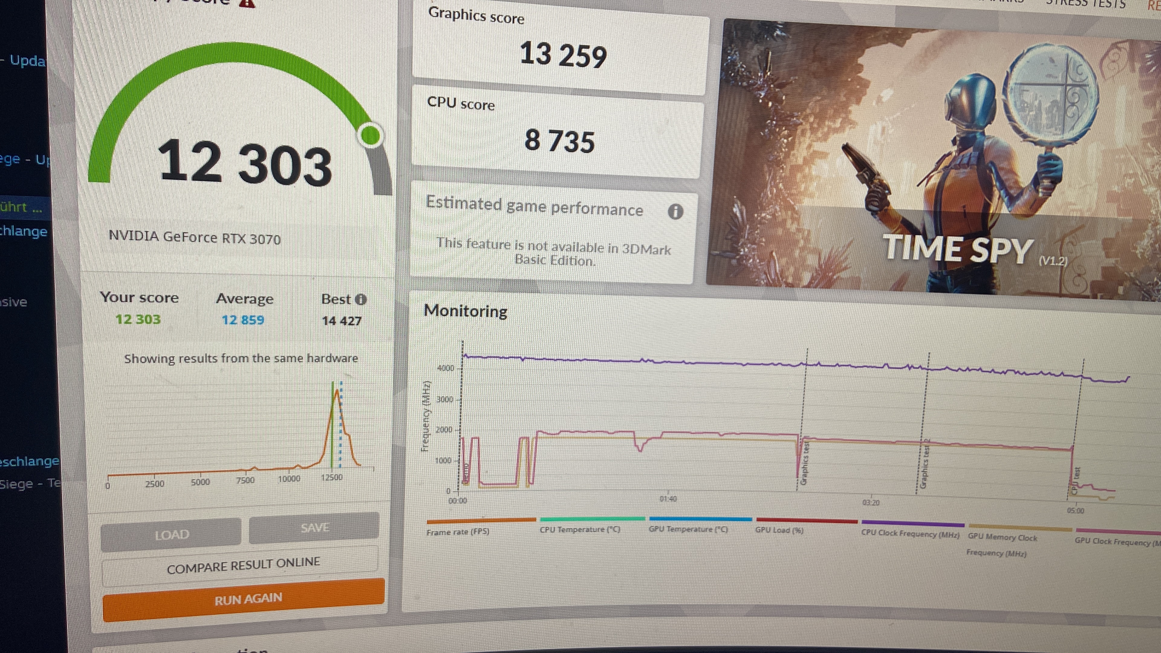

Habe eine Kraken x73 von NZXT,
Habe auch einen Timespy run gemacht.
Habe auch versucht das docp Ram profil zu aktivieren jedoch konnte ich danach meine Tastatur und Maus nicht mehr benutzen...
Deswegen musste ich es wieder zurücksetzen.
Und so dumm es klingt was ist das ppm ?:D

Das dein RAM nicht mit dem XMP Profil läuft wird ein Teil deines Problemes sein, also nicht, das was kaputt wäre.. aber wenn der RAM langsamer läuft ist die Leistung der CPU (je nach Situation) auch etwas schlechter.
Dabei bleibt zu beachten, das das laden des XMP Profiles (oder eben DOCP) Technisch schon OC ist. es wird keiner Garantieren, das das läuft.
Du könntest versuchen min Manuellen RAM OC versuchen das zum laufen zu bekommen. (Anpassen einzelner Werte.)
In den meisten Situationen dürften da aber wohl eher einstellige % Werte Verbesserung erwartet werden. oder auch nur, das die Min FPS verbessert werden :-)
(Ich will hier nicht zu viel Hoffnung versprühen...)
