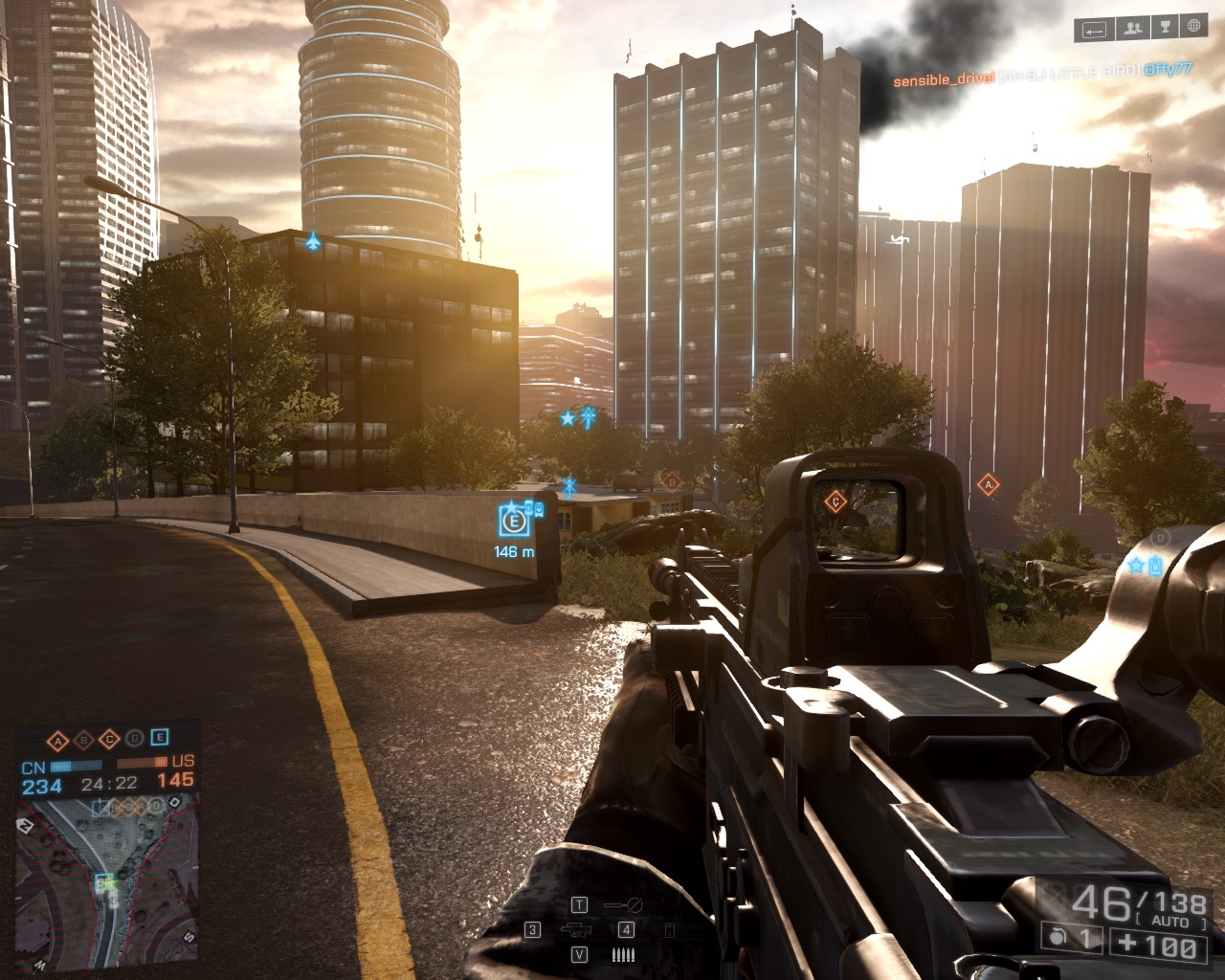

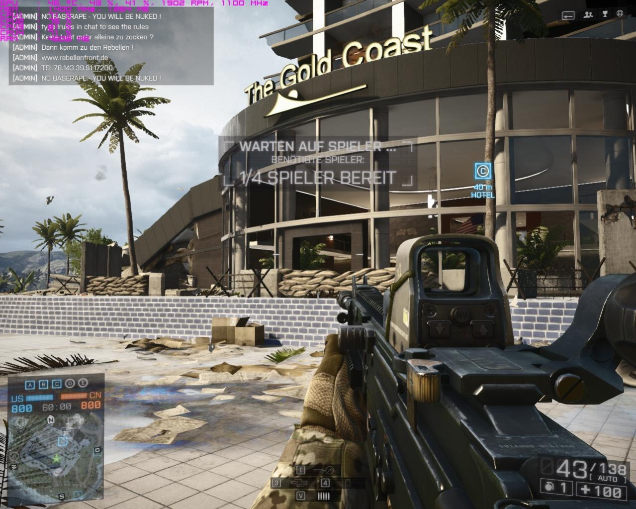

Bei Spielen wie BF4 oder AC4 fallen meine Fps von 60 auf 30.(egal welche Grafikeinstellungen).
Z.b. BF4:
An dieser Stelle 60+ FPS: bf4 2013-12-27 20-49-02-82.jpg
An dieser Stelle 30 FPS (unspielbar für Battlefield ):bf4 2013-12-27 20-48-30-55.jpg

Das 1. Bild ist normal ohne spezielle Effekte.
Das 2. Bild ist gegen das Licht, mit vielen Transparenzeffekten vom Sonnenlicht und der Rauchfahne. Das sieht halt nicht nur geil aus, sondern frisst halt auch ohne Ende FPS wegen "Overdraw" u. a...

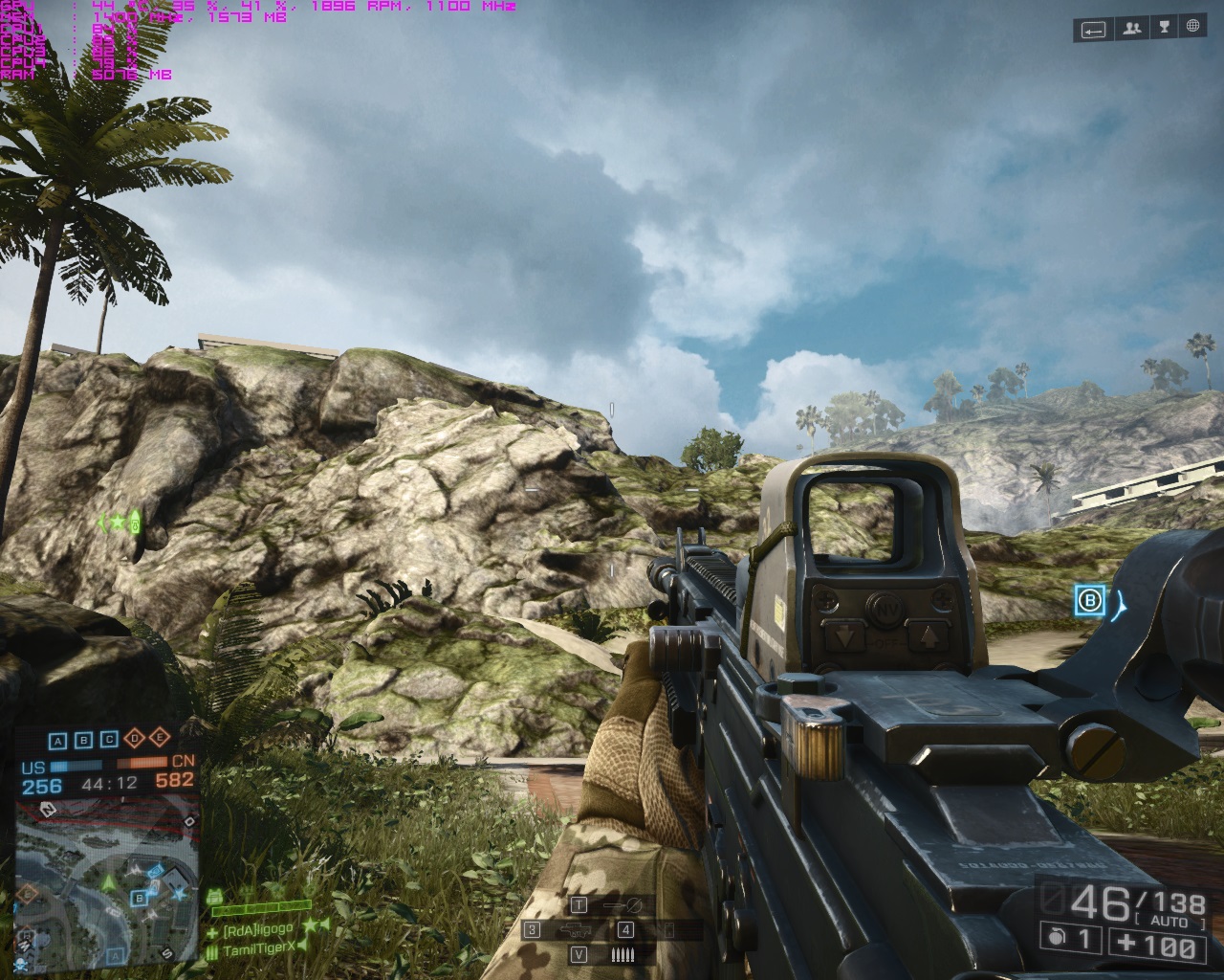

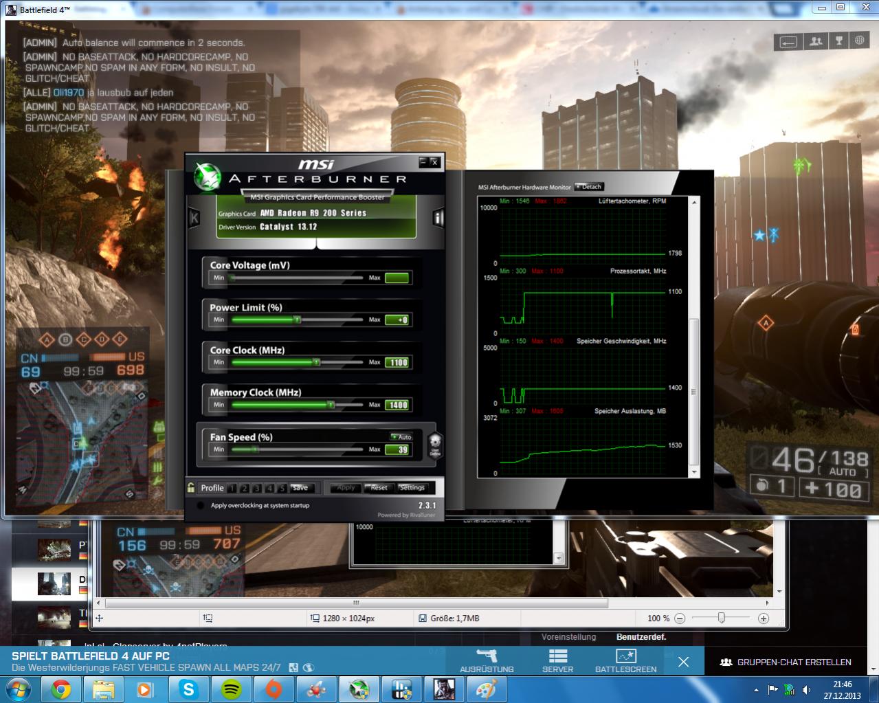

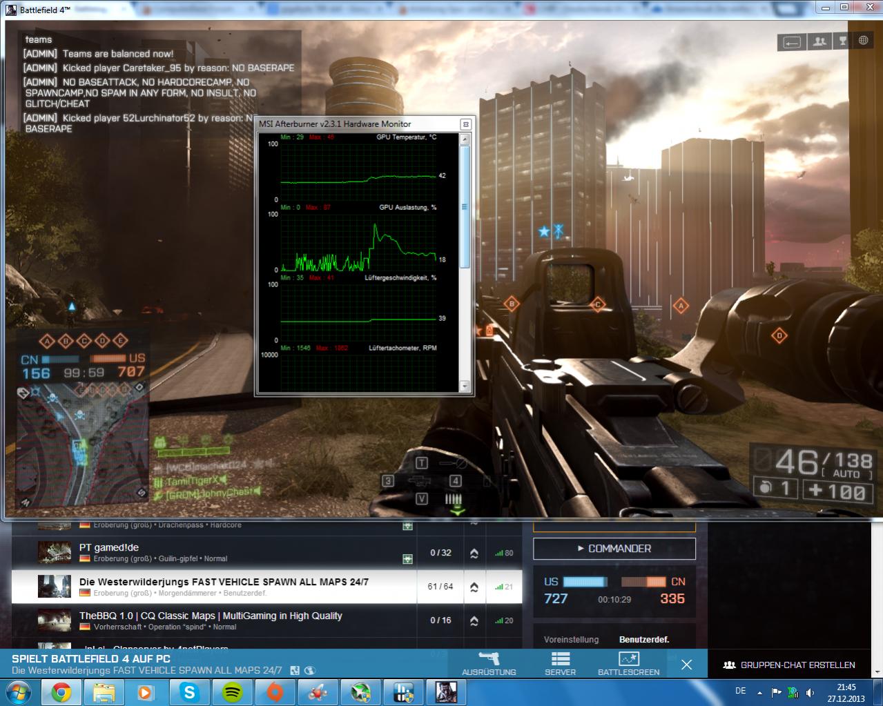

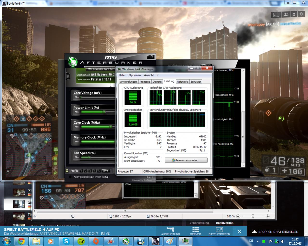

Hab folgende Daten gesammelt:Unbenannt.jpgUnbenannt1.jpgUnbenannt3.jpg
Interessant wären natürlich die Screens an der Stelle wo Du unzufrieden mit den FPS bist, bzw. Deine Drops vorkommen.
Und OSD anschalten. Im Fenstermodus is kein AA aktiv (z.b.).
Im 1. Sieht man ja wie die Graka nix zu tun hat, bzw. immer weniger.

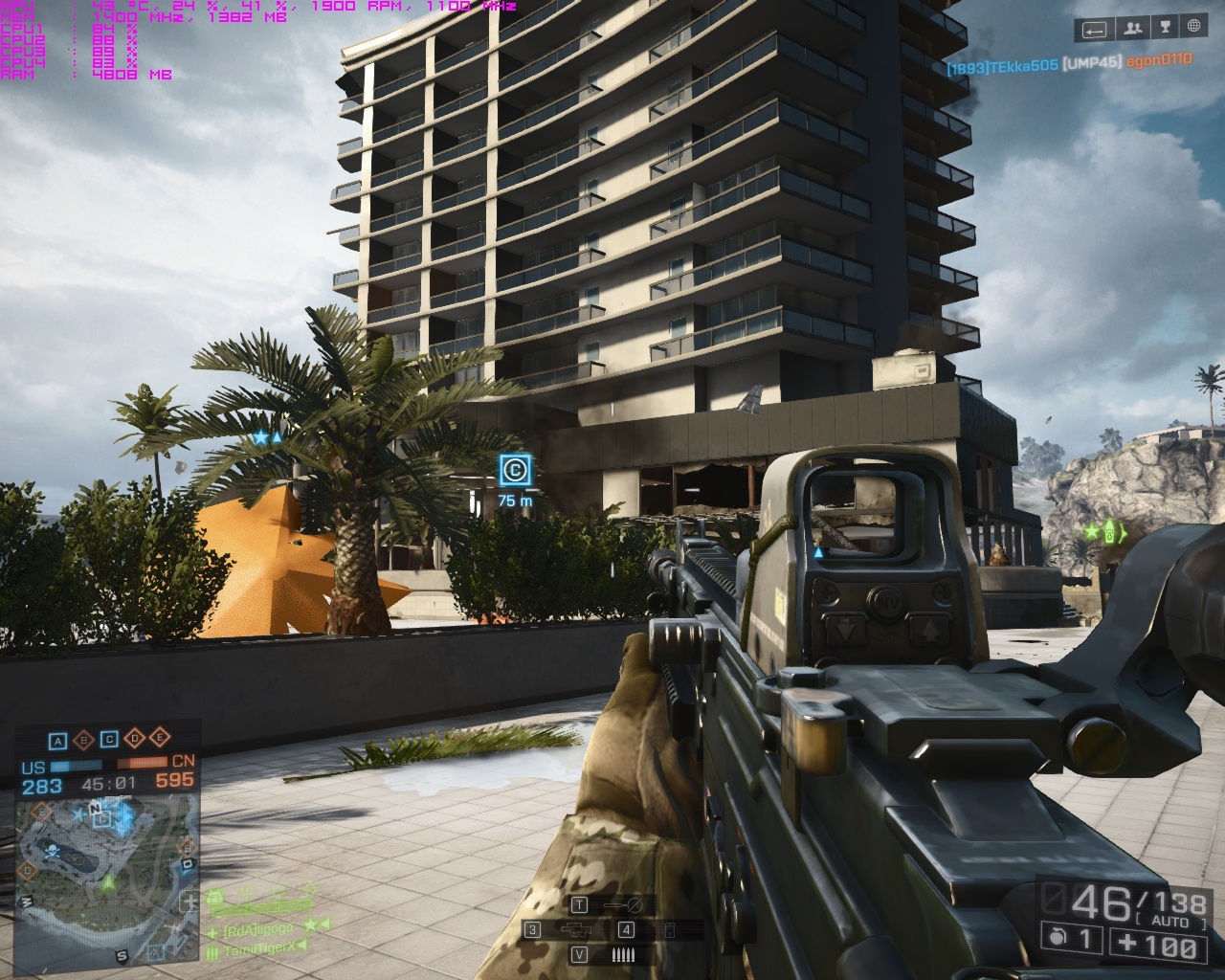

Hier sind sie:
links gute fps
rechts schlechte fps
sieht nach Cpulimit aus oder Du nutzt Win7
Bei mir passiert an der gleichen Stelle nämlich ähnliches
Und das obwohl ich einen 4.5Ghz i7 3930K im Rechner habe.

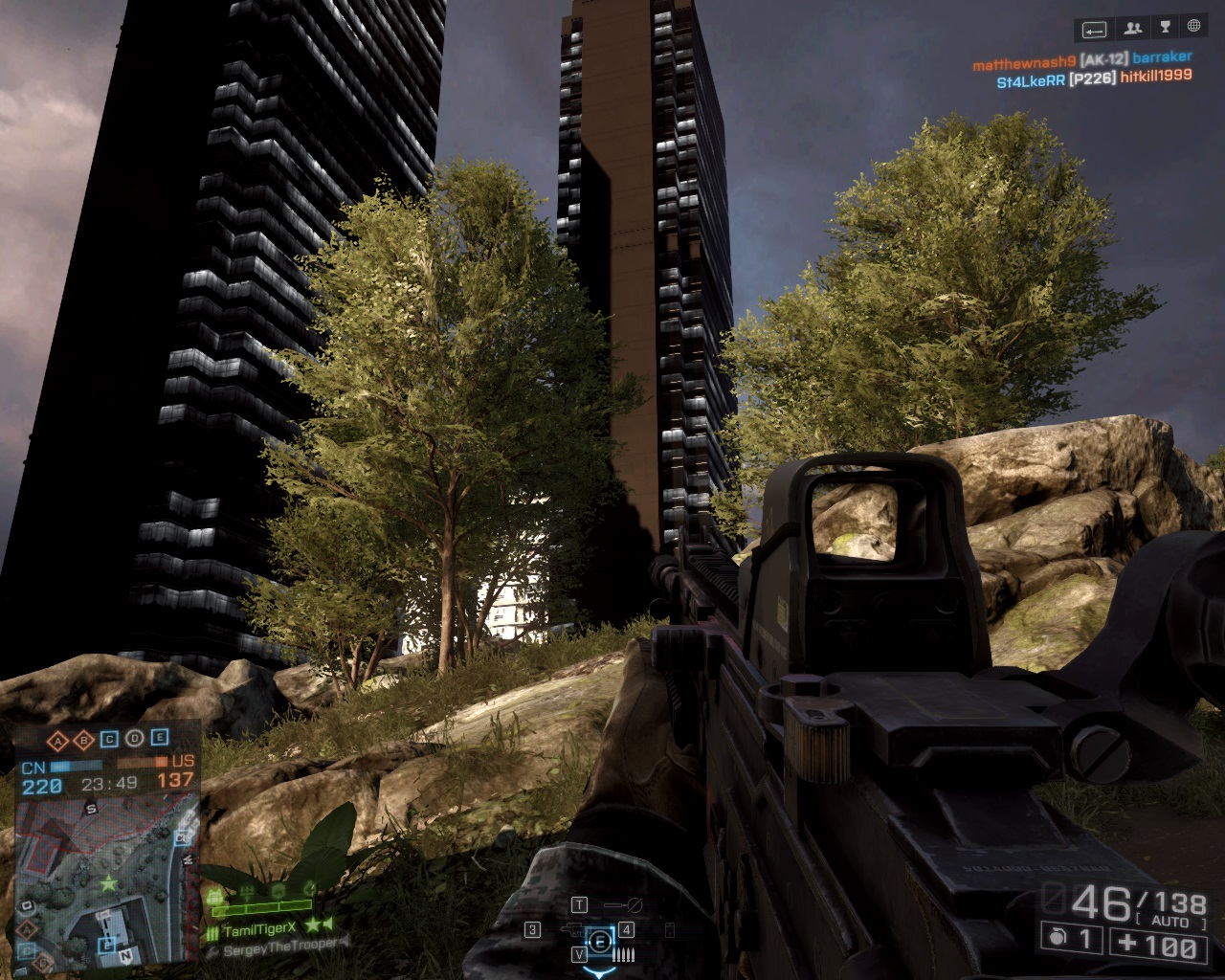

Hier ist ein Bild bei 0 Spielern in der Map:bf4_2013_12_28_13_07_14_221.jpg

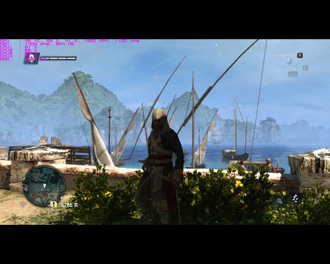

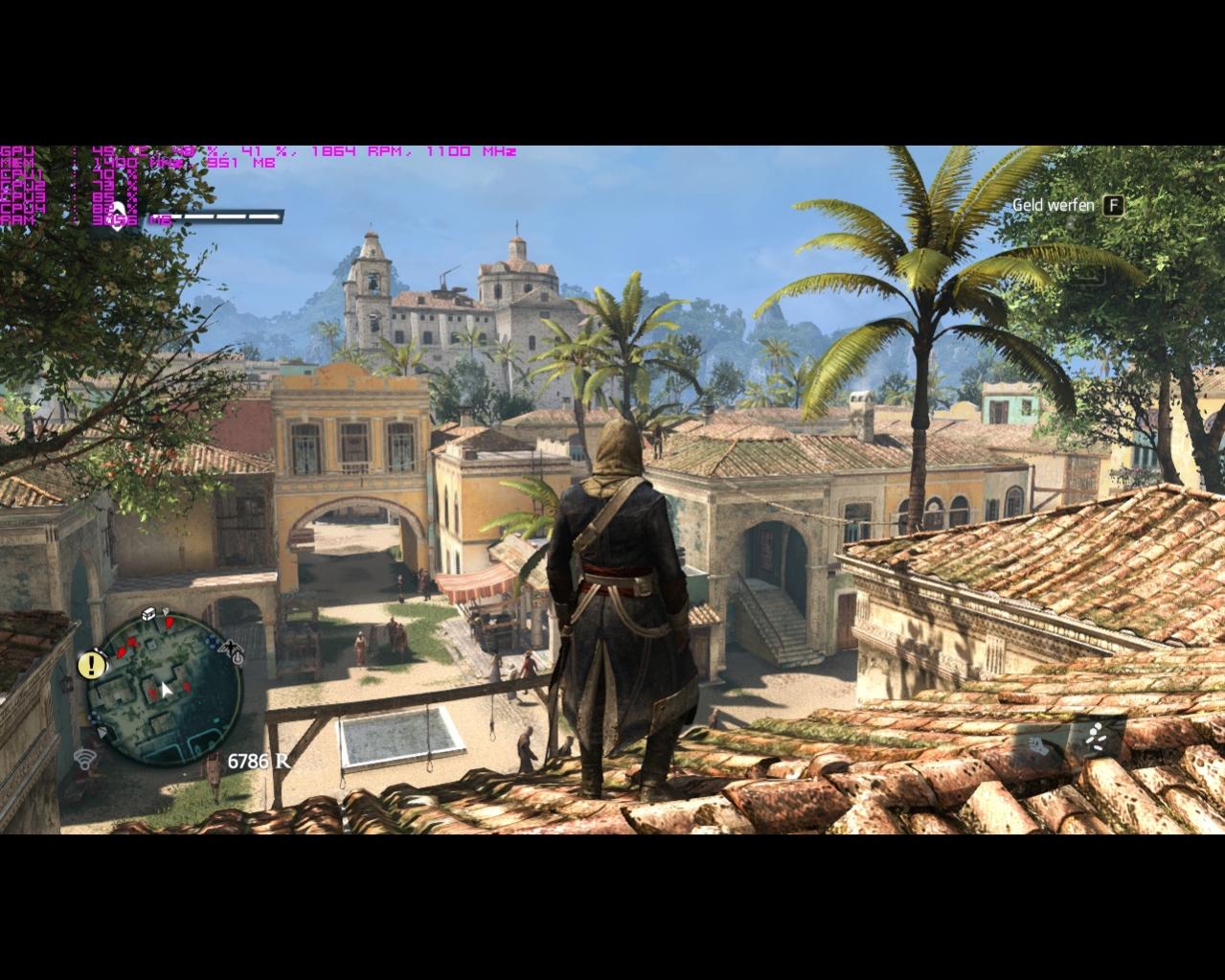

und hier mal das selbe Problem bei Assassins creed 4 AC4BFSP_2013_12_28_13_08_54_134.jpgAC4BFSP_2013_12_28_13_09_43_941.jpg
Also gibt es für mich kein Weg vorbei an neuer CPU oder Windows 8 :pcangry:
schön wäre wenn man direkt mit z.b. fraps die aktuellen fps im bild sehen könnte ^^. also bei BF4 z.b. 0 player und dann ne map mit 64 an der gleichen stelle. allein bei einem blick in den himmel wo nichts ist, sollte schon deutliche fps unterschiede zeigen.
