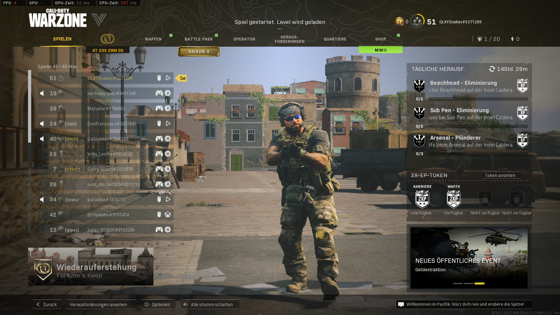

die ms waren bei der GPU 20 und bei der CPU um die 1000
Ich habe kein Tool benutzt und mir das ingame anzeigen lassen

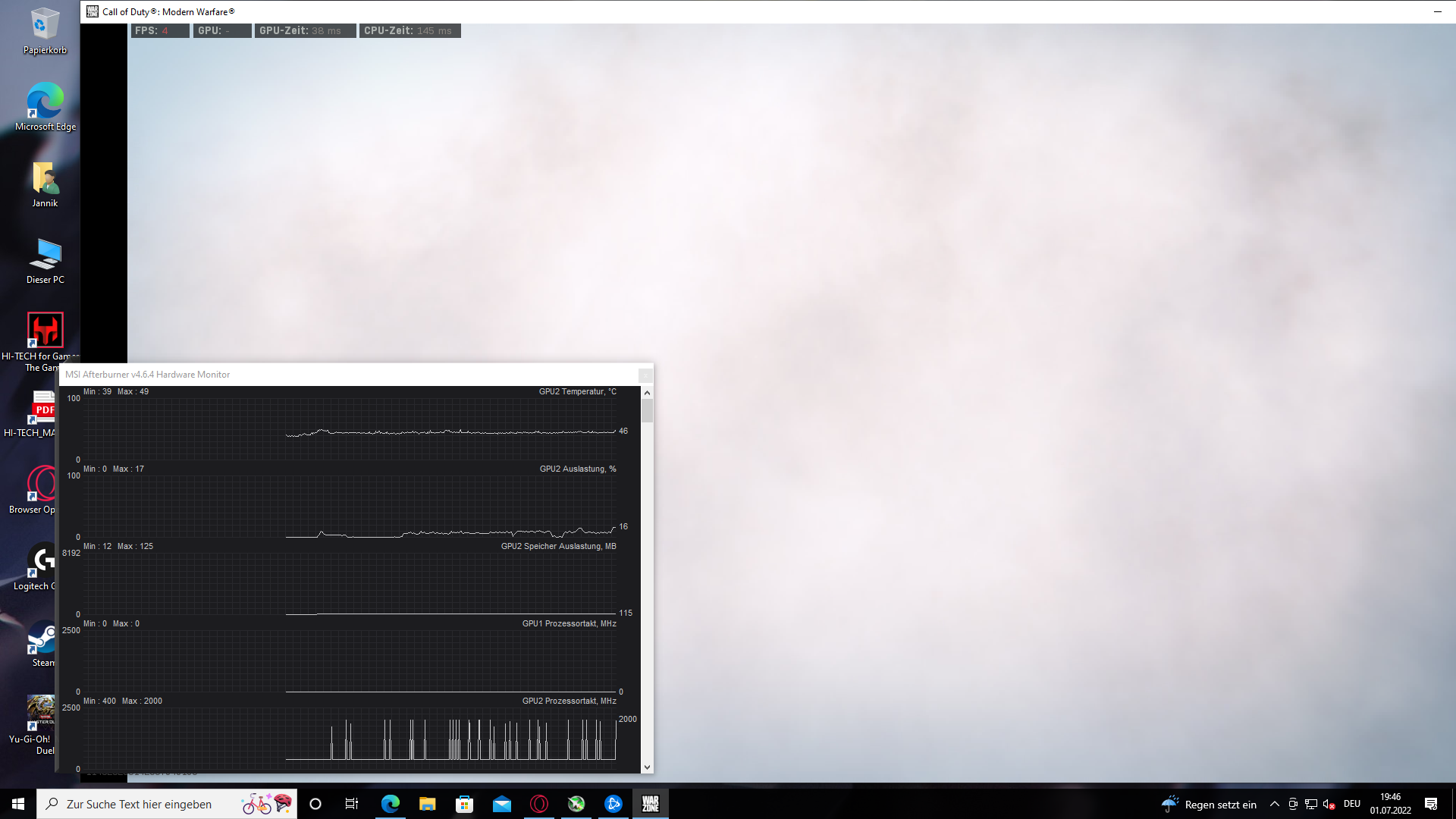

Mach mal ein Screenshot. 'Und nutz ein Tool wie dem MSI Afterburner um dir die Daten anzuzeigen.
Edit: oder nutz das Tool aus dem AMD Treiber statt dem Afterburner
anders habe ich es njcht angezeigt bekommen

Ok, wurde was nachgereicht. Und ja, 4 fps ist etwas wenig.
Du hast schon einen aktuellen AMD-GraKa Treiber installiert?
Ist auch ein aktueller Chipsatztreiber vorhanden?
Der Wert 4fps wäre sogar für die APU im 5700G etwas wenig.
Mir kommt auch die CPU-Zeit von 267ms etwas hoch vor, ist sogar in rot dargestellt.
Ist das bei dem Game immer so? (spiele kein CoD)
Ich spiele CoD Warzone aktuell auf den niedrigsten Settings, weil die Grafikeinheit vom Ryzen 7 5700g für mehr nicht hergibt deshalb ja auch die neue Graka
Ok, dann sieht es aber für mich so aus, als ob immer noch die APU hier was tut anstatt der Grafikkarte.

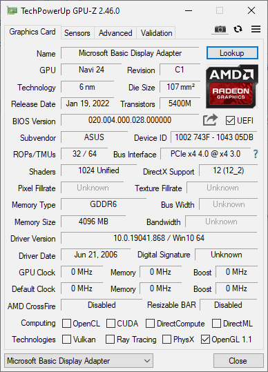

Lade mal bitte GPU-Z runter und poste das Startbild (gibt oben rechts einen Kamerabutton um einen screenshot zu erstellen, sollte ungefähr so aussehen:

Da fehlt der Treiber für die GPU, es läuft der Microsoft Basic Display Treiber.
Reaktionen: Xero261286
Da stimmt aber ganz gewaltig was nicht... Der aktuelle AMD-Treiber ließ sich problemlos installieren?
EDIT: Da war ich zu langsam...
