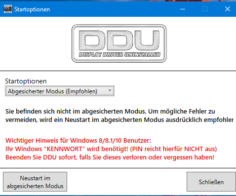

Das ganze "msconfig" getue ist auch unnötig,
denn DDU bootet von selbst in den Abgesicherten Modus und wenn's fertig ist
wieder automatisch zurück in den Windows Modus.
Häkchen hierfür muss man halt setzen unter den Einstellungen bei DDU.
Was ein Aufwand für die Treiber Installation.
Einfach "Auf Werkseinstellungen zurücksetzen" wählen bei der Treiber Installation, fertig.
