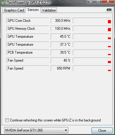

Turbo007 schrieb:
wie gut ist denn dein gehäuse belüftet??
5x120 mm @ 1200rpm
1x200 mm @ 400rpm
GTX 260 von Leadtek
