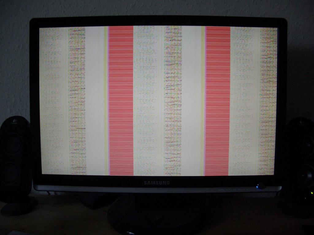

Hallo, ich hab seid ner ganzen weile Probleme mit meinem System!
Ich gehe mal davon aus das es ein Problem mit der Grafikkarte ist, da sich der rechner immer mit einem farbigen Bildschirm verabschiedet. Siehe Foto.
Dieses Problem war nich von anfang an da. und es is auch nich immer da. manchmal mache ich ihn an und schon beim hochfahren schmiert er ab. und dann kann ich wieder tagelang mehrer stunden am stück spielen und nix passiert.

Hoffe ihr könnt mir helfen, bzw. sagen welcher "Defekt" solch ein Bild erzeugt.

also das ccc zeigt mir im idle 50°C an. geht dann beim zocken bis max. 75-80°C hoch. aber da die ffehler auch im idle auftauchen...oder sind 50°C fürn idle schon zu viel?
Nein (Ich habe idle so um die 75°C).
Wenn du die Karte mal in den anderen Slot steckst?
ich setze das system noch mal eben neu auf mit dem nötigsten. Dann werde ich es mal versuchen!
der andere slot wird aber nich mit allen lanes angesprochen oder?
Die Graka ist hin. Das sieht nach einen defekten VRAM aus. Da kannste nur die Garantie in Anspruch nehmen, oder backen^^

das habe ich befürchtet. aber wenn der Vram hin is, müssten diese fehler nich immer da sein? ich mein futuremark läuft ohne probs durch, und zocken geht auch. ich finds so merkwürdig das der fehler so unregelmäßig auftritt
Ich hatte mal das selbe Problem bei ner XFX 8800GTX. Es ging mal und später ging es wieder nicht. Ich hatte wie du solche Grafikfehler. Irgendwann aber hat sie komplett den Geist aufgegeben.
Hmm... mir kommt das ganze von meiner uralten Ati 9600 xt bekannt vor. Die produziert schon seit Jahren
gelegentlich Streiben beim booten und auch dann unter Windows. Nach nem Neustart ist's aber meist wieder weg. Bei einer neuen Karte würde ich mir das allerdings nicht bieten lassen. Meiner Meinung nach solltest du sie umtauschen!
mfg
Bei mir treten solche Fehler immer bloß auf, wenn ich ATi Tray Tools verwende, es anhabe und dann ausversehen ausschalte oder die Taktraten im CCC ändere xD.
Aber das wird hier wohl nicht auch zutreffend sein.
Vielleicht ist der VRAm ja nicht komplett hinüber sondern nur eine kleine Sektion o.ä. sodass, wenn diese belastet wird, die Grafikkarte die Hufe nach oben reißt. Solange sie aber unbenutzt bleibt, geht alles.

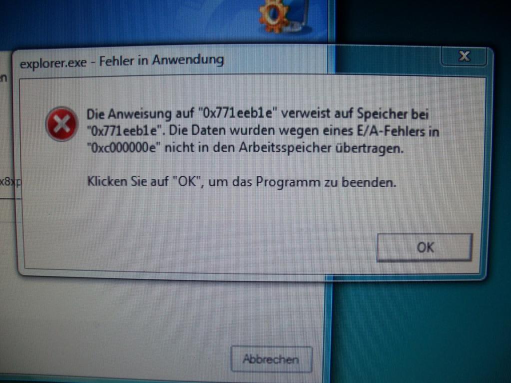

Seid ich das System neu aufgesetzt hab, verabschiedet sich der rechner mit nem bluescreen. werde gleich mal ein foto machen und posten.vll kann ja jemand was mit dem fehlercode anfange. kann der bluescreen denn auch von der grafikkarte kommen?
man jetzt kommt auch alles auf einmal! kann jemand mit dieser fehlermeldung was anfangen?
das kann doch eigentlich nix mit der grafikkarte zu tun haben oder?

hast du mall memtest durlaufen lasen
habich oben schon geschrieben, habs versucht aber es geht nich da die sata anschlüsse im weg sind und die karte zu lang is
