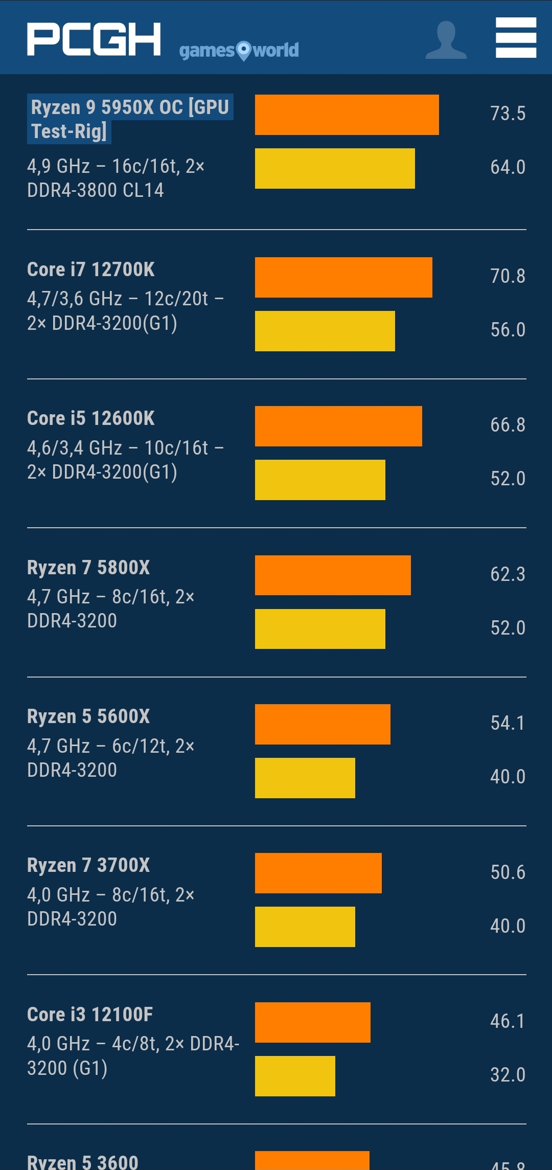

Das Spiel mag echte Kerne (siehe 3700x vs 5600x). Die Performance von Alder Lake sieht gut aus laut PCGH.
