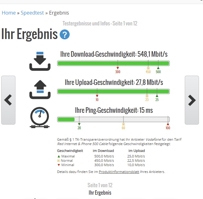

Mit einem Ugreen USB 3.0 Adapter für etwa 16 Euro sieht es jetzt so aus:
(Netzwerkkarte wollte ich nicht einbauen, da bereits eine Creative AE-7 verbaut)
Beim Download einer Testdatei 5GB (gibt es da von 1MB bis hoch zu 10GB) wird jetzt durchgehend über 60 MB/s angezeigt. Perfekt :)

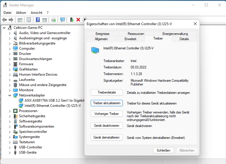

Habe die Treiberversion nach deinem Post installiert und bin seither störungsfrei geblieben.
Hänge mittlerweile an einem 2,5GB Switch. Nur der Wechsel des Switches hatte aber die Probleme nicht behoben. Das hatte ich zumindest kurz getestet.
Seit dem neunen Treiber läuft es seither ohne, dass irgendwelche Einstellungen anpassen musste.

Treiber: 1.0.1.4 bis aktuellesten 27.4 und alles dazwischen.

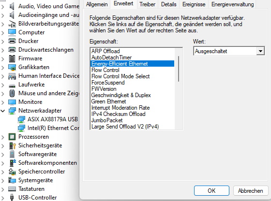

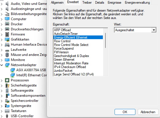

Warum bei Dir jetzt der USB Adapter auch nicht geht ist mir ein Rätsel, meiner funktioniert bestens. Stell mal bei "Geschwindigkeit & Duplex" "1.0 Gbps Full Duplex" ein und schalte "Energieeffizientes Ethernet" aus. Adapter bitte an einem anderen LAN-Anschluss am Router anstecken.
1Gbps Full Duplex + anderer LAN Port = immer noch extreme Drosselung.
