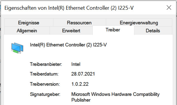

Vielleicht hilft ja bei euch der neuste deutsche Treiber?
ver. 1.0.2.22 (28.07.2021)
Der Treiber im Anhang ist für Windows 10 X64!!
