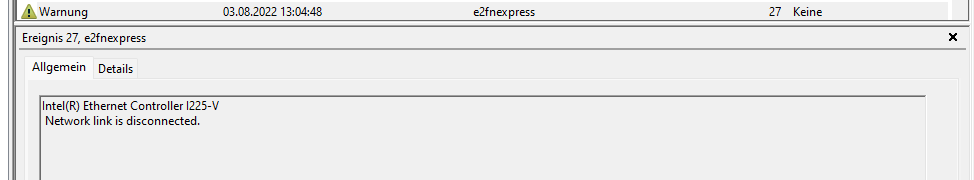

Die Ereignisanzeige sagt immer noch:
"Die Beschreibung für die Ereignis-ID "27" aus der Quelle "e2fexpress" wurde nicht gefunden. Entweder ist die Komponente, die dieses Ereignis auslöst, nicht auf dem lokalen Computer installiert, oder die Installation ist beschädigt. Sie können die Komponente auf dem lokalen Computer installieren oder reparieren.
Falls das Ereignis auf einem anderen Computer aufgetreten ist, mussten die Anzeigeinformationen mit dem Ereignis gespeichert werden.
Die folgenden Informationen wurden mit dem Ereignis gespeichert:
Intel(R) Ethernet Controller I225-V
Das System kann die angegebene Datei nicht finden"
Bei jedem Start 2x und dann nie wieder. Verbindung habe ich trotzdem mit voller Leistung meiner
100er Leitung. Ich ignoriere das Ganze, da es nur beim Start auftritt. Ich hatte vor Tagen einen aktuelleren Treiber gefunden, weiß aber nicht mehr wo, da war die Ereignisanzeige voll mit Meldungen.

mit dem 2.1.1.14 sagt er nun ....: Bild 2 aber ich habe lt "speedtest" volles Internet am PC anliegen.:grr:

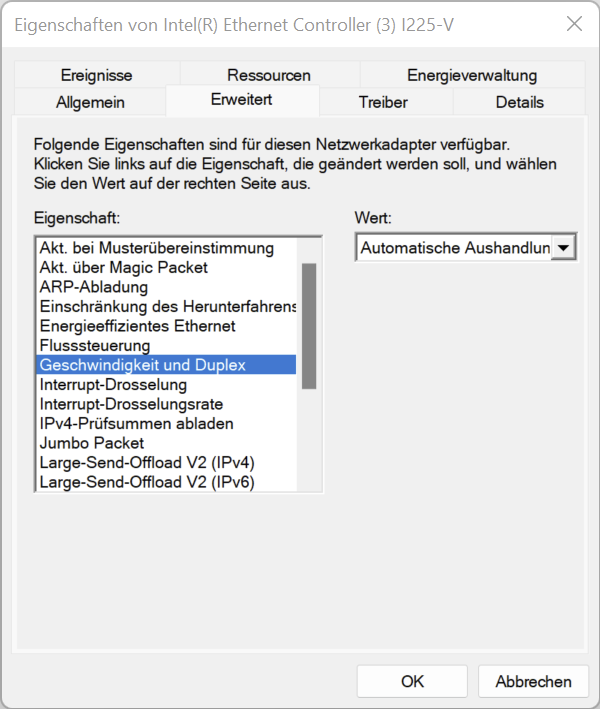

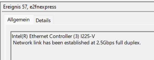

m.fessler schrieb:
Auch wenn Autoneg nicht verwendet wird - sprich die Geschwindigkeit fix eingestellt ist?
Ist bei mir nun so eingestellt:
Und auch die Fehlermeldung in der Ereignisanzeige ist nun weg, bzw. es gibt nur eine Info das die Verbindung zustande gekommen ist.
Zu Deinen weiteren Fragen habe ich leider keine Antwort, vielleicht kann da Jemand Anderer Antworten.

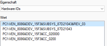

Edit: OK heute wieder nur Probleme. Das ist echt nicht normal. Wie kann man herausfinden, welche Revision vom Chip verbaut ist? Angeblich soll die neueste 3er keine Probleme mehr machen.
Edit: Sehe ich habe die REV3, also denn neuesten der angeblich nicht mehr betroffen sein soll.
