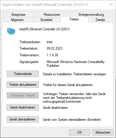

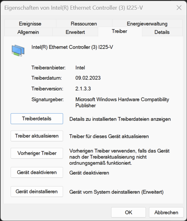

Wo sieht ihr die Versionen ? Bei mir steht 1.1.4.38 ?
Für Win10 und Win11 gibt es unterschiedliche Versionen.
Win10 aktuell: 1.1.4.38
Win11 aktuell: 2.1.3.3
