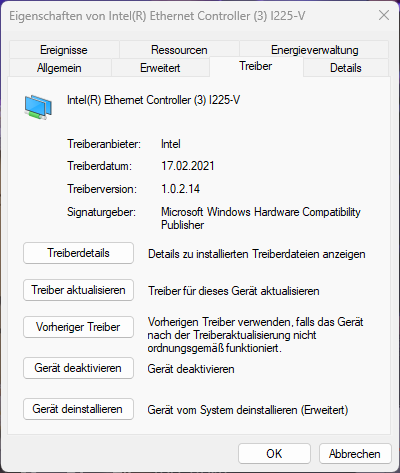

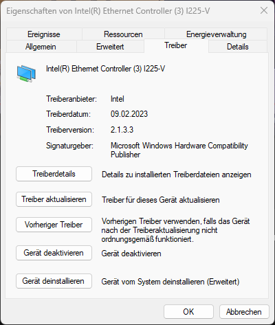

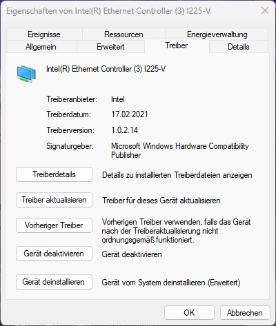

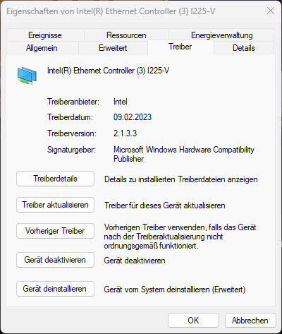

Echt interessantes Thema. Ist irgendwie völlig an mir vorbei gegangen. Bin seit Monaten 9 Monaten mit dem Standard Treiber 1.0.2.14 (17.02.2021) von den Windows Updates unterwegs und hatte keine offensichtliche Netzwerk Probleme.
Dennoch steige ich dank euch mal auf 2.1.3.3 um. Mal schauen obs weniger kleine Lags Ingame gibt. Who knows.

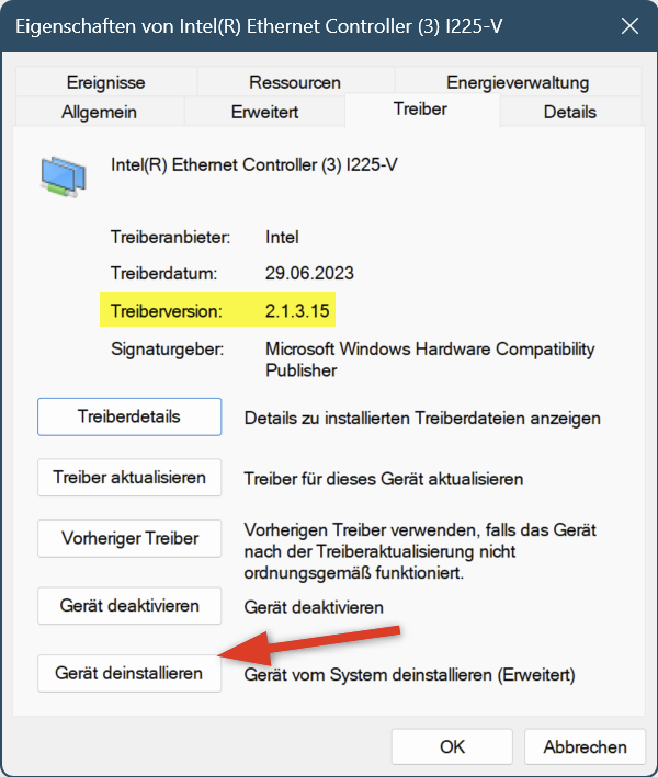

Ich weiss nicht genau was Du für ein Mainboard hast, aber wenn der neuste Treiber unter Windows 11 drauf ist, dann sollte es im Gerätemanager so aussehen:
Ansonsten mal das "Gerät deinstallieren" mit gekapptem Internet Zugang und anschiessender neu Installation.
