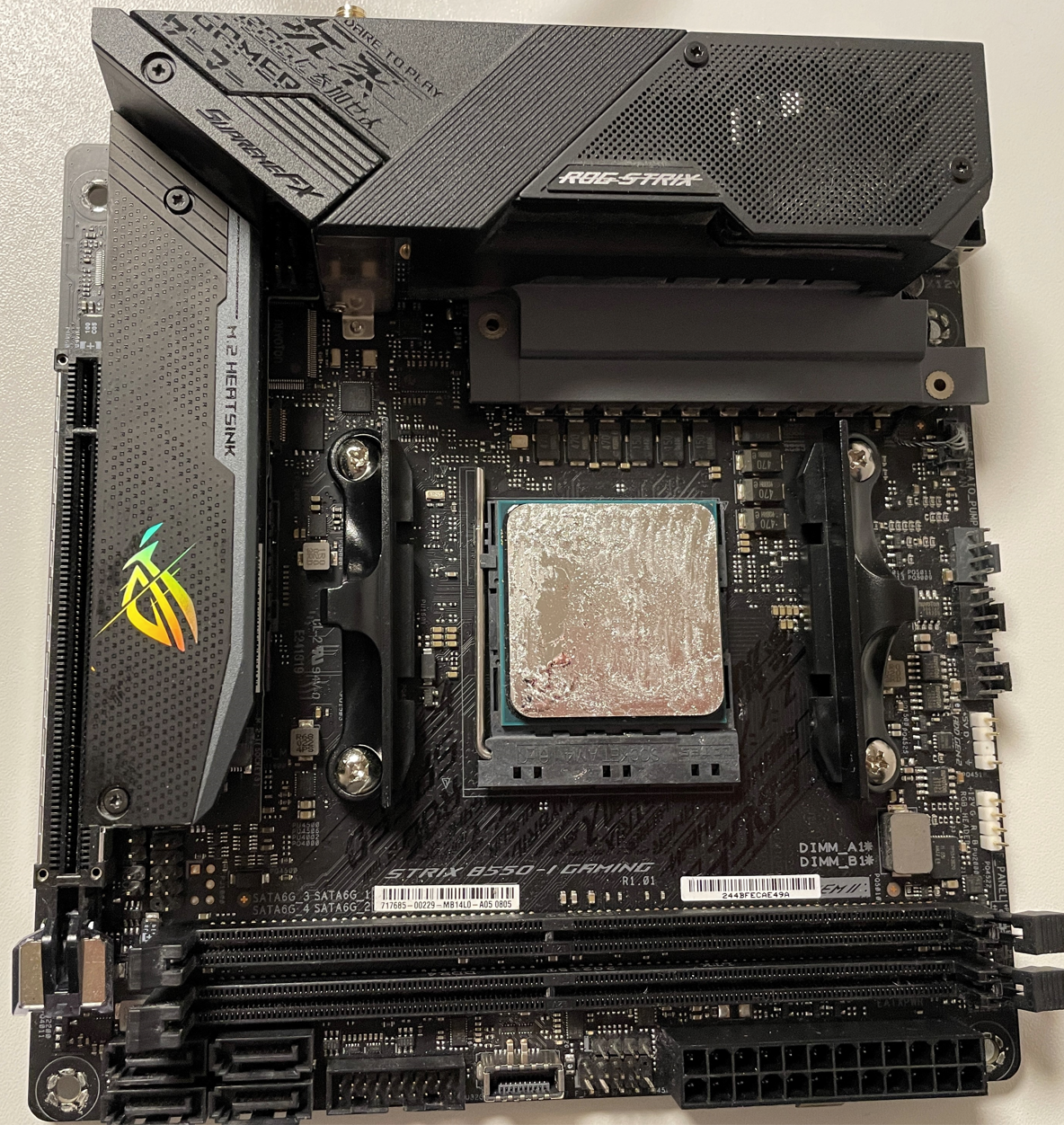

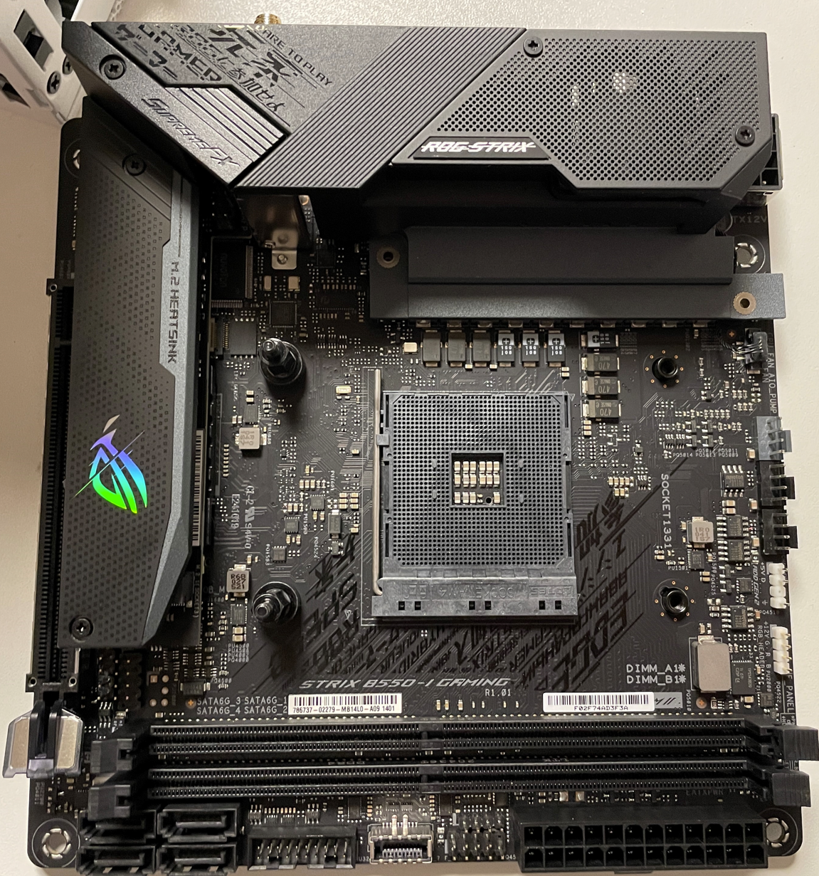

Hallo zusammen, ich hatte auch Probleme mit meinet i255-v Onboard NIC auf dem ASUS ROG STRIX B550-I GAMING. Ich hab die 2.5 gb nie erreicht. Die Geschwindigkeit hat sich immer bei ca. 130mb/s eingependelt.
Nun hab ich nochmal ein neues ASUS ROG STRIX B550-I GAMING bestellt und zum testen verbaut ohne Win neu zu installieren. Lustiger Weise wurde die Netzwerkkarte nicht sofort erkannt (obwohl das gleiche MB). Win hat irgendwas gemacht und einen anderen Treiber installiert. Im Gerätemanager wurde mir die NIC mit einer (3) angezeigt. Also i255-V (3). Scheint wohl tatsächlich eine überarbeitete Version zu sein und die 2.5 gb (~250-280 mb/s) werden nun auch erreicht. Juhuuuu. Anbei noch zwei Vergleichsbilder der beiden MBs, wobei ich keinen Unterschied sehen kann:
ALT
NEU
Gruß
die (3) deutet auf die aktuelle Revision hin, die sich auch in der Hardware-ID des Adapters im Gerätemanager wiederfindet.
Der NIC auf Deinem neuen Mainboard hat demnach auch eine andere Bezeichnung aufgedruckt und sollte SLNMH lauten.
Es kann aber sein, dass sich der Chip irgendwo unter den Abdeckungen befindet, da Dein Board ja recht kompakt ist.
