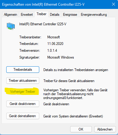

Dasselbe bei mir :D Kurz nach meinem vermeintlichen Fix hatte ich wieder Disconnects und siehe da - Windows hat meinen Treiber auch kurzerhand mal eben auf 1.0.2.6 aktualisiert.
Ein Klick auf "Vorheriger Treiber" hat den Treiber entsprechend wieder auf die eventuell known-good Version 1.0.1.4 gebracht. Seitdem hat Windows den Treiber auch nicht mehr eigenständig verändert. Eventuell hilft das bei dir auch! :)

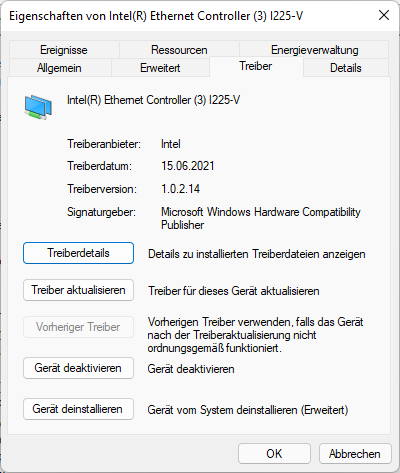

PS: Ich verwende den aktuelle Intel Treiber 1.0.2.14 vom 15.06.2021.

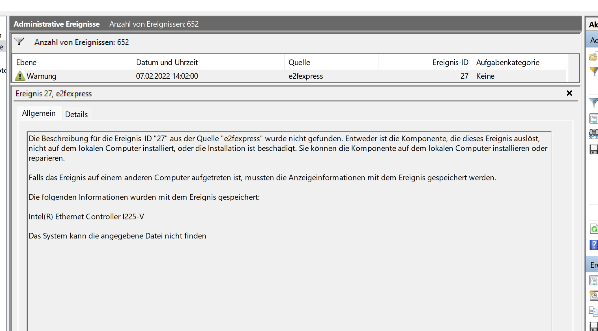

.... mit dem 1.0.2.14 leitungsmäßig keine Unterbrechungen oder Verlußte ....
aber in der Ereignisanzeige von Windows 11 steht immer beim einschalten des PCs, dass der "Intel(R) Ethernet Controller I225-V" nicht gefunden wurde oder er beschädigt ist.
Wenn ich ihn deinstalliere ist das Internet weg. Also werde ich das Ganze mal ignorieren.

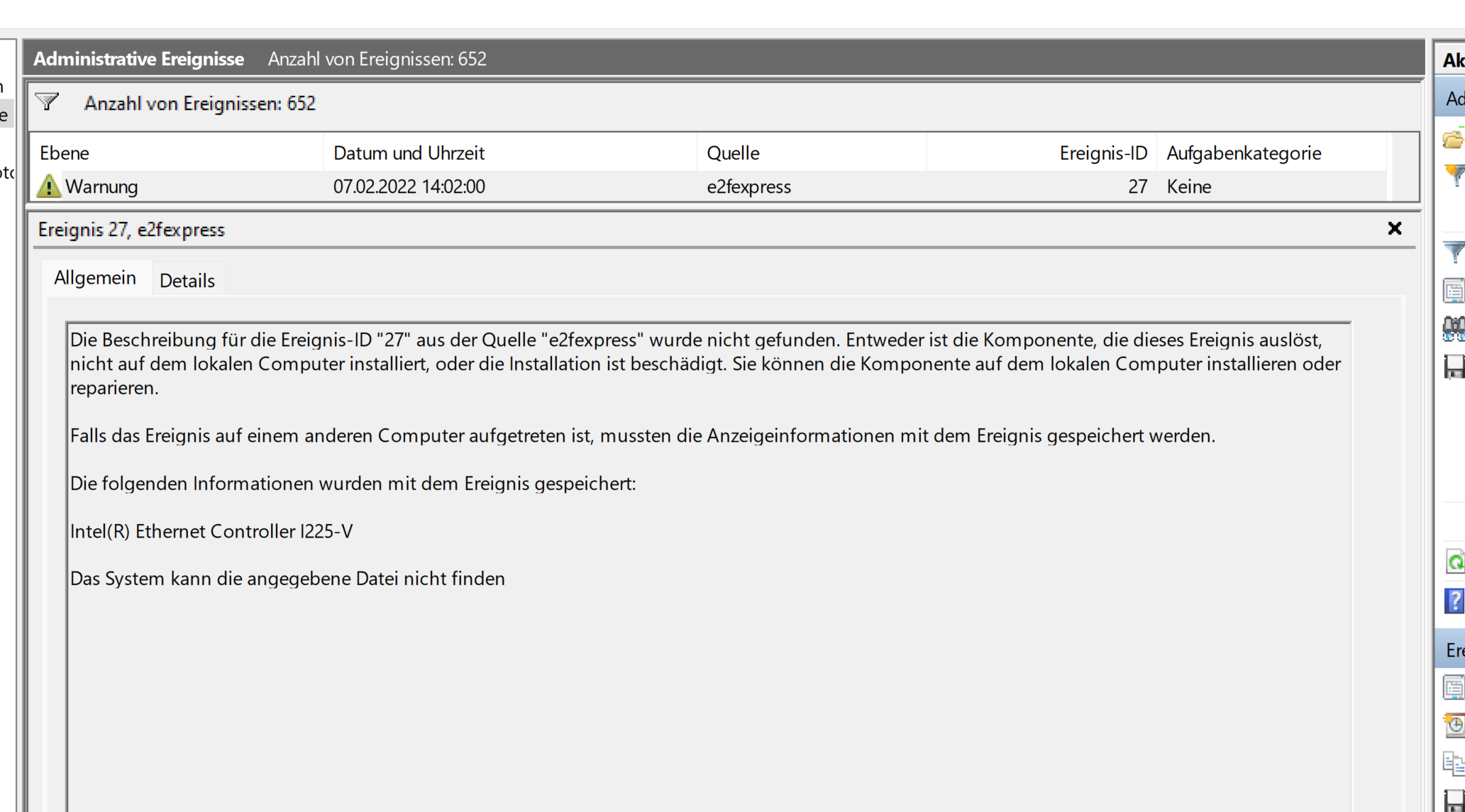

... hast du den Intel(R) EthernetController im UEFI aktiviert?
... ich habe Windows 11 2x neu gemacht ... das 1.x mit aktivierten IEC das 2.x ohne aktivierten ....
beide male erscheint die "e2fexpress Warnung" in der Ereignisanzeige und sagt dass die Installation beschädigt ist. Wo es möglich ist kann ich sehen, dass alles installiert ist, ohne Fehler.
