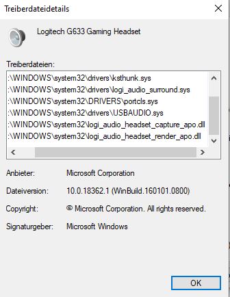

ich hatte auch Probleme mit GHub und meinem G633 Headset unter Win10, allerdings hatte ich immer Sound nach dem Anschliessen, nur konnte ich im GHub nicht darauf zugreifen, obwohl es erkannt wurde
normalerweise installiert Win10 beim Anschliessen des Headsets einen generischen/allgemeinen USB-Soundtreiber, wenn die automatische Treiberinstallation aktiviert ist, genau das verursachte den Fehler bei mir mit dem GHub-Zugriff, so dass ich die automatische Treiberinstallation deaktivieren musste, so dass GHub den richtigen Treiber installiert

den Fehler hatte ich so nicht, aber bei der Lösungssuche zu dem Fehler findet man mehrfach die Empfehlung, dass man die automatische Treiberinstallation deaktivieren soll (Also "Win-Taste + Pause", dann "erweiterte Systemeinstellungen", dann unter dem Reiter "Hardware" unten bei "Geräteinstallationseinstellung" nein auswählen) und dann den Treiber manuell installieren soll
bei mir sehen die Treiber die GHub installiert hat so aus
