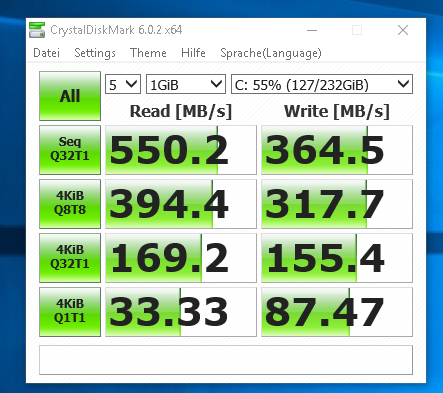

Hoffe das hilft euch :) braucht ihr sonst noch infos? sorry für die späte meldung, war ein langer tag :D
