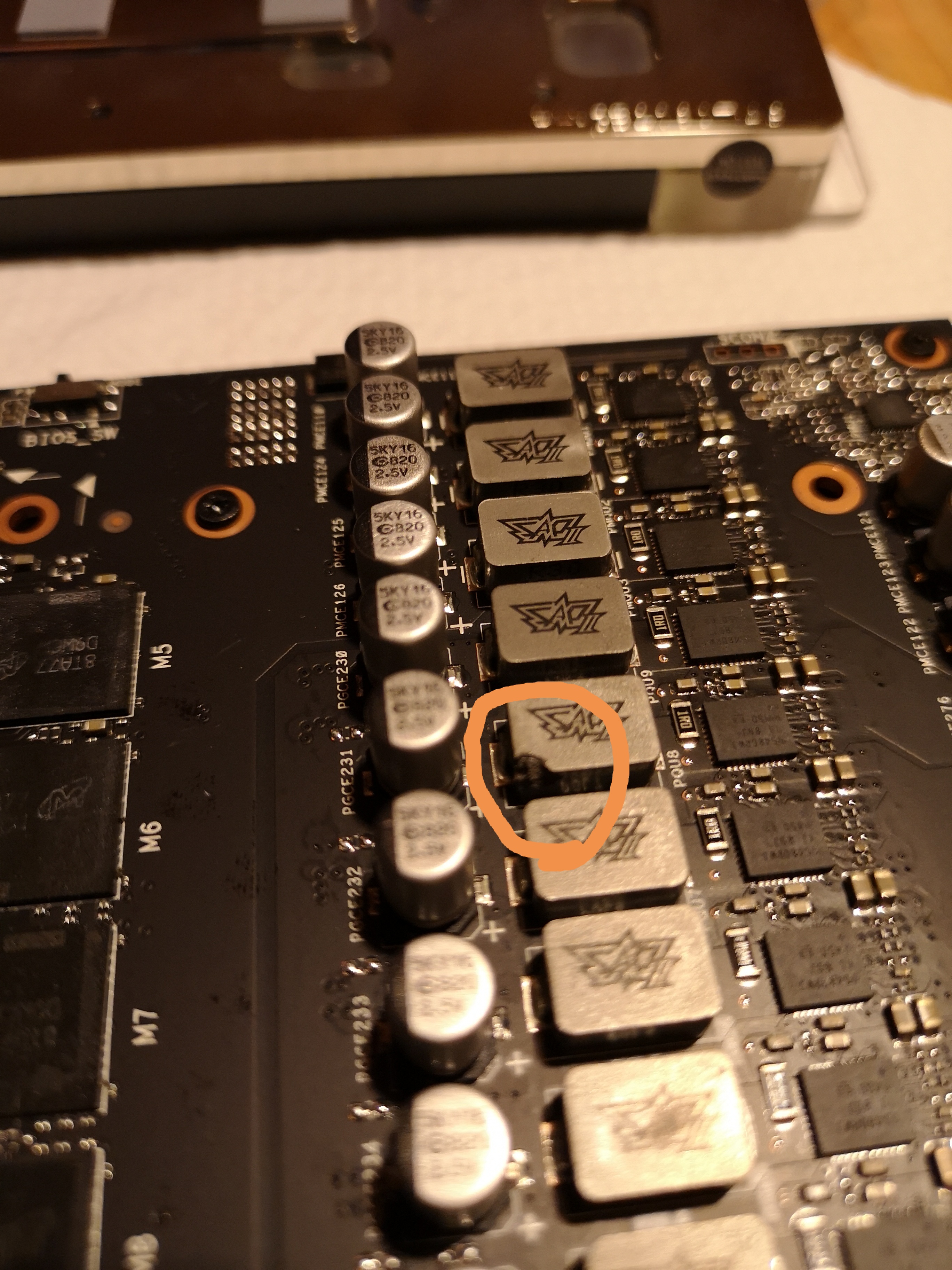

Problem gefunden,
Hoffentlich gibt es wirklich keine Probleme bei der Garantie.. Weiß eventuell jemand wie sowas passieren kann?
... wenn die Stelle beim Einbau passiert wäre, dann hätte die Karte nie funktioniert. Während des Betriebs bricht sowas nicht aus. Mit der Bruchstelle gibt es keine Garantie aber vielleicht bauen die die Karte nicht auseinander. Da ist doch der Kühler drüber.
Muss ja aber im Betrieb passiert sein, die Karte hat ja 3 Wochen ohne irgendwelche Probleme funktioniert... Und warum denkst du soll es keine Garantie geben, was kann ich den dafür wenn der Gleichrichter im Betrieb kaputt geht?
Das ist kein Gleichrichter das ist ne Spule die innerhalb der Spannungsversorgung sitzt und so manch Hersteller kühlt die im übrigen mit. Kaputt gehen die normal gar nicht, es sei denn diese Überhitzen oder werden anderweitig mechanisch beschädigt.
Wasserkühler falsch montiert so dass dieser stetig Druck ausgeübt hat bis das Stück letztendlich abbrach?
Für mich eindeutig Montagefehler beim Einbau der wakü.
Kann eventuell sein glaube ich aber eher weniger, ich habe auch die Schrauben nicht besonders fest gezogen und die passen ja ohnehin nur in einer Position, da kann man ja nichts verdrehen oder falsch positionieren.
Beachte auch, dass aufgrund einer PCB Änderung von Asus der EKWB für die strix etwas anders montiert wird.
Gab hier eine News dazu.
E Hier ist sie
E Hier ist sie
Ja kann sein, der Kühler ist allerdings von Phanteks und ich habe ihn Schritt für Schritt genau nach Anleitung montiert.
