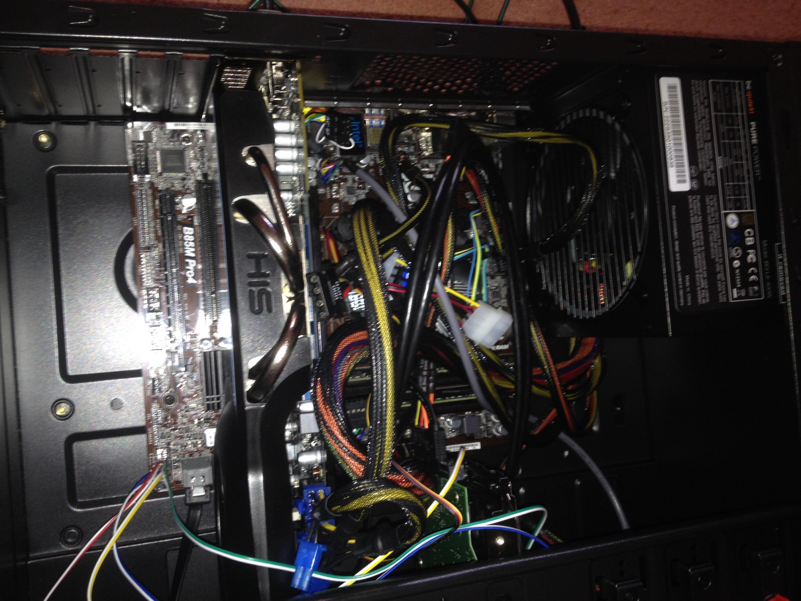

Probleme mit meiner HIS R9 270X IceQ
Also es ist ein TV mit HDMI kabel und er hat auch einen DVI Monitor anschluss, nur ich habe kein Kabel dafür, denkst du wirklich, dass das das Problem ist ?

Wenn möglichkeit besteht dann mal mal Karte in einem anderen PC testen bzw.andere Grafikkarte beim Asrock B85 testen.
Es hat sich was getan !!!
Habe mit DVI Kabel angeschlossen und es klappt, nur wenn ich zum Geräte Manager gehe zeigt er mir nicht die R9 270x an , sonder nur eine Standart-VGA-Grafikkarte
Ist das Richtig ? oder erkennt er sie vielleicht nicht wegen den Treibern oder so ?

Installiere jetzt den Treiber.
Solange der Treiber nicht installiert ist wird die Karte immer so angezeigt. Wenn du den Treiber installiert hast sollte die Ausgabe über HDMI auch funktionieren!
Daaaaanke !! Es hat geklappt !! Ich freue mich gerade so dass ich die karte nicht wieder zurückschicken muss. Danke leute für eure schnelle hilfe echt nett ! :)
