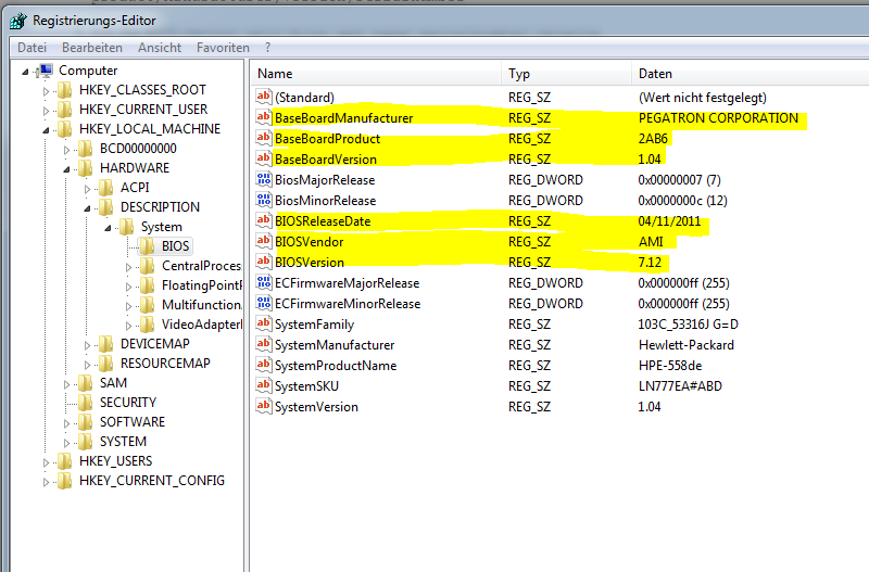

Bin jetz kein PC experte aber ich vermute irgend wie das meine Mainboard Carte die Grafickkarte garnicht erkennt oder irgend wie mein BIOS oder sonst was ein Update braucht .
Habe mich hier mal angemeldet mit der Hoffnung das mir jemand helfen kann .

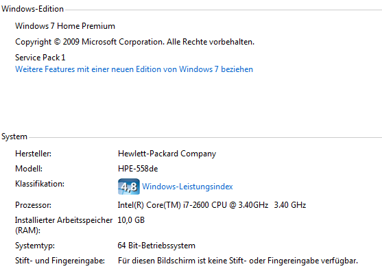

hoffe der anhang als Bild hilft schon mal BIOS und Mainboard Version.PNGPC Daten.PNG
hardware auflisten
komplett und detailliert.

Ja dann tippe ich sehr stark darauf dass das mainboard mit jüngeren Karten als die 400er Serie nicht zusammen arbeiten will. Also 710 zurück schicken oder weiter verscherbeln, nur mit onboard Grafik leben oder auf die Suche nach einer ebenso alten GT 440 (am besten HP OEM) machen.
