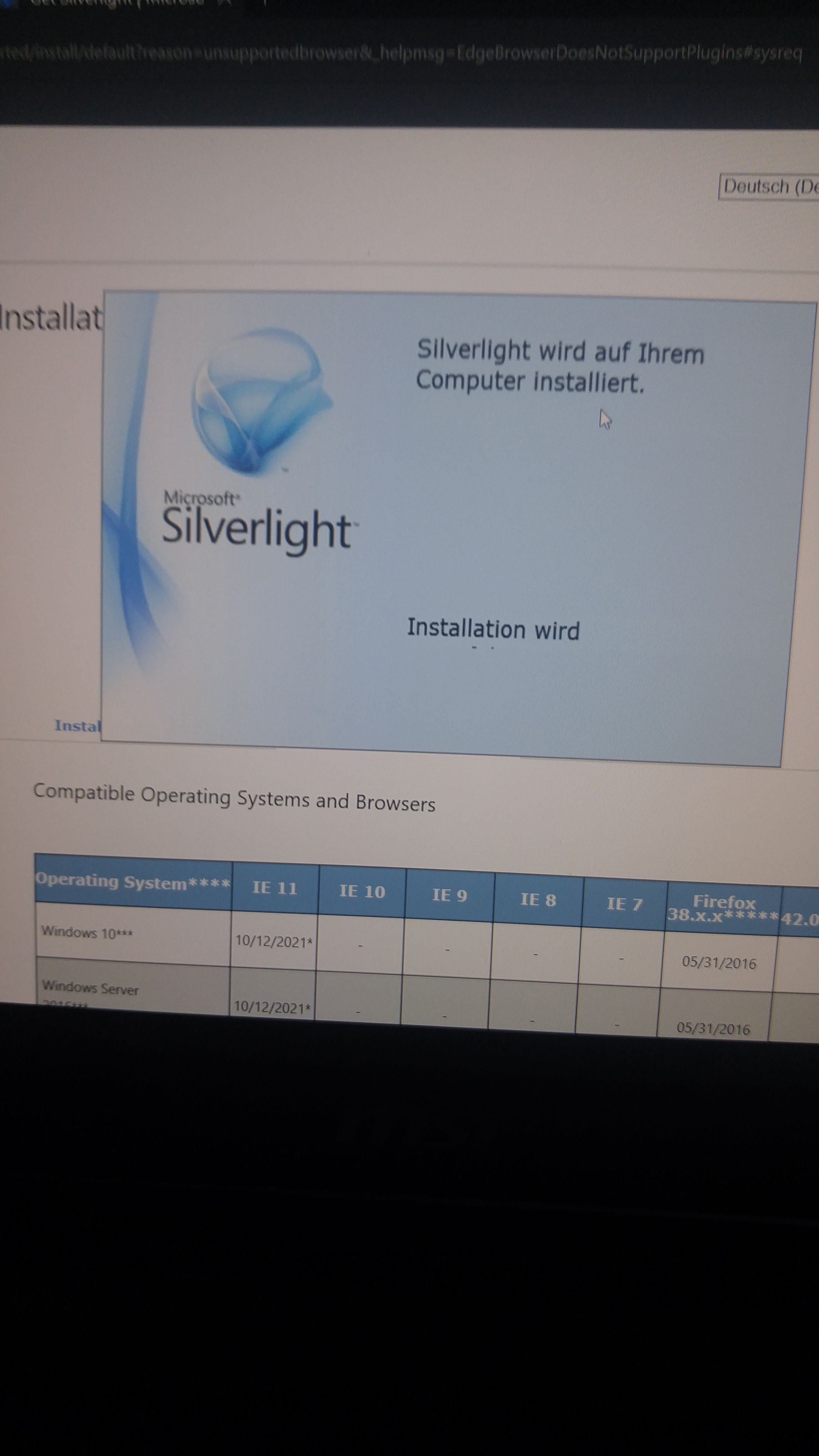

Angefangen hat es vor ein paar Tagen. Wenn ich Programme installieren will, dann hängt er sich quasi beim Installationsbildschirm auf, also das Fenster mit den Installationsinformationen wird entweder nicht vollständig angezeigt, oder aber der Ladebalken bleibt am Anfang stehen.
Wie hier zum Beispiel gestern Abend bei der Installation der neuesten Silverlight-Version:

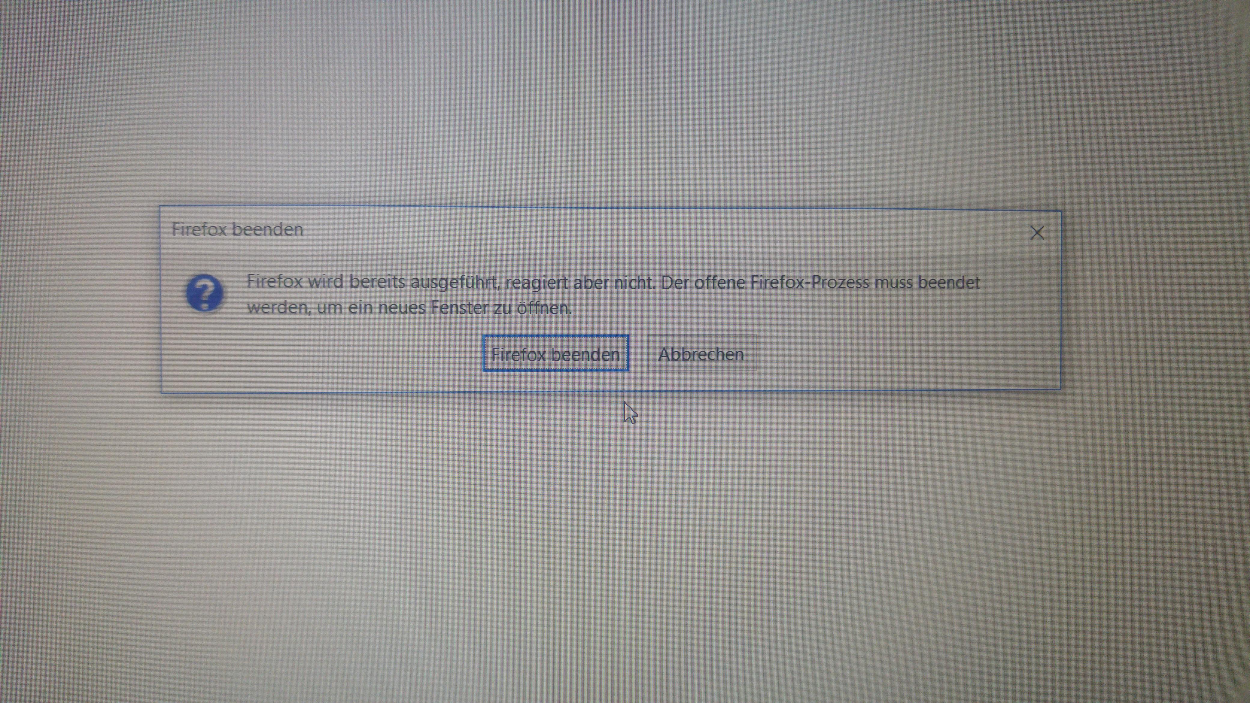

Ich hatte Firefox auf und habe Youtube geguckt. Nachdem ich den Browser geschlossen habe, kam nach einer halben Stunde eine Meldung auf dem Desktop, dass Firefox einen Fehler hat und geschlossen werden muss. Wollte ich danach Firefox starten, dann kam eine Meldung, dass Firefox bereits läuft:

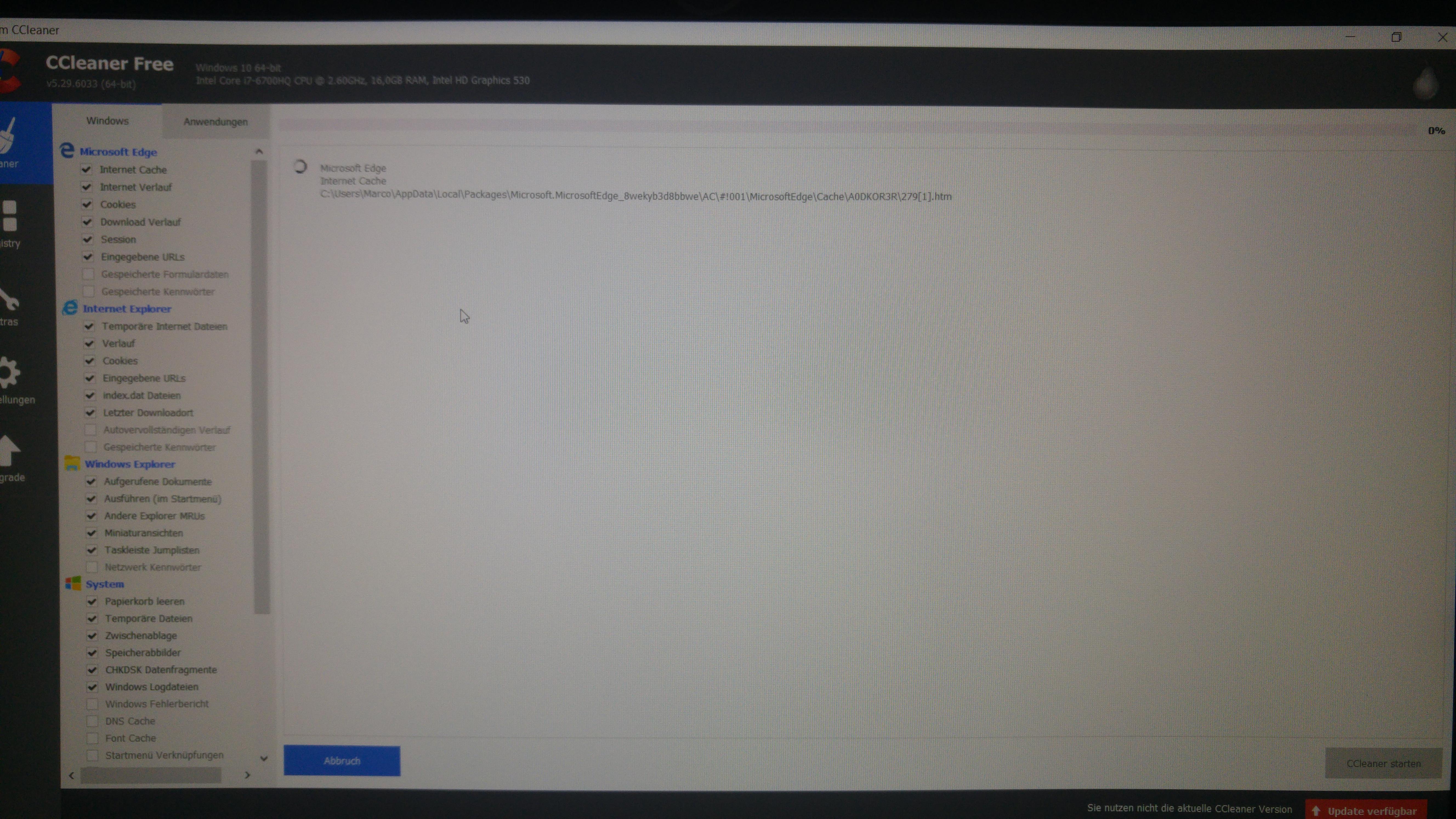

Auch CCleaner konnte ich nicht durchlaufen lassen. Bei der Analysierung blieb er bei Firefox stehen
Das Löschen der Daten ("CCleaner starten") funktionierte gar nicht und blieb bei 0% stehen:

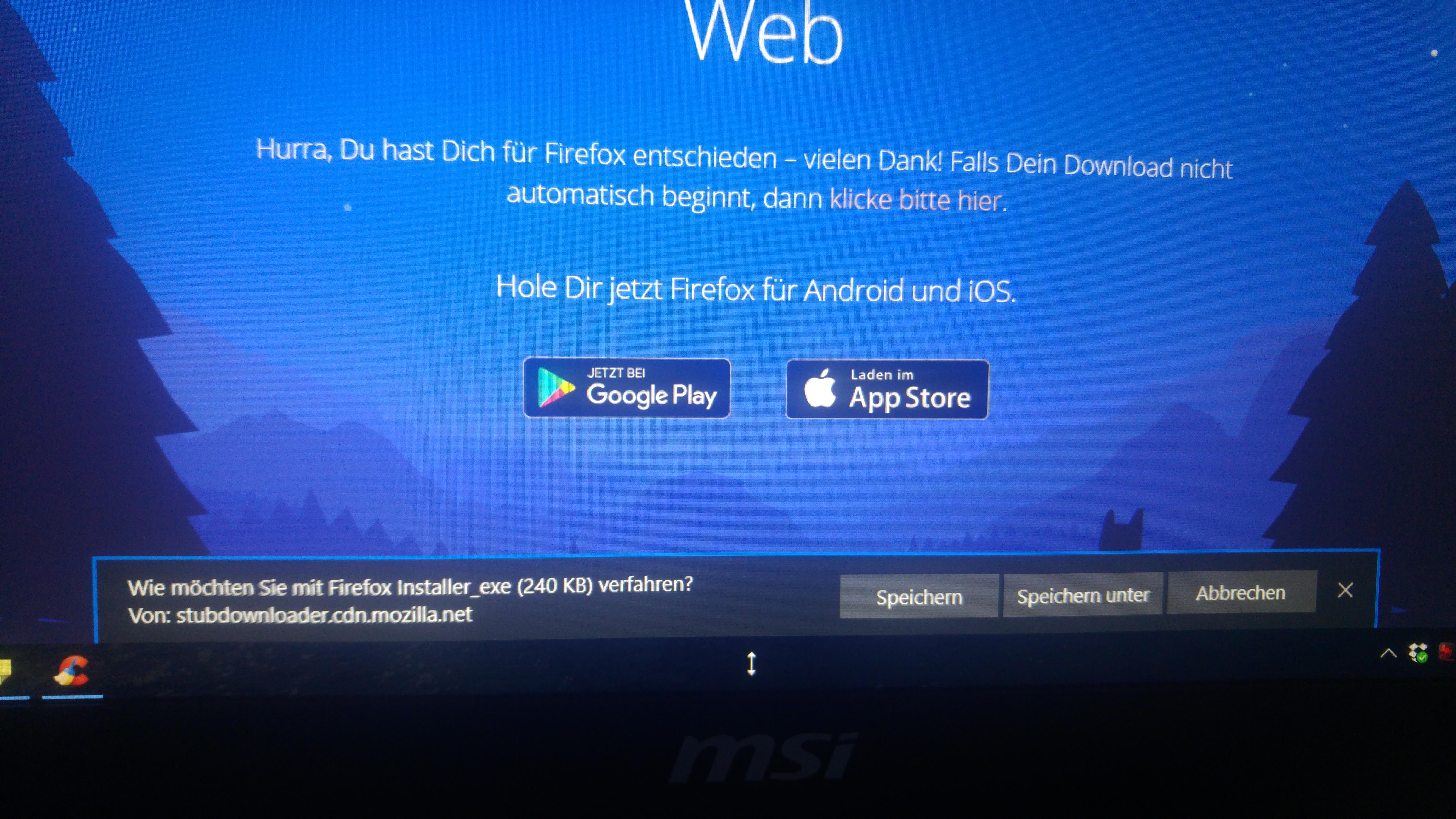

Danach habe ich Firefox deinstalliert und wollte es neu herunterladen. Bei der Anzeige "Speicher" oder "Speichern unter" konnte ich zwar was anklicken, aber es passierte rein gar nichts. Auch in der Taskleiste konnte ich nichts mehr anklicken:
Komischerweise konnte ich nach mehrmaligem schließen des Internet Explorers (mit dem ich Firefox herunterladen wollte) endlich auf Speichern klicken und Firefox installierte sich ohne Probleme.

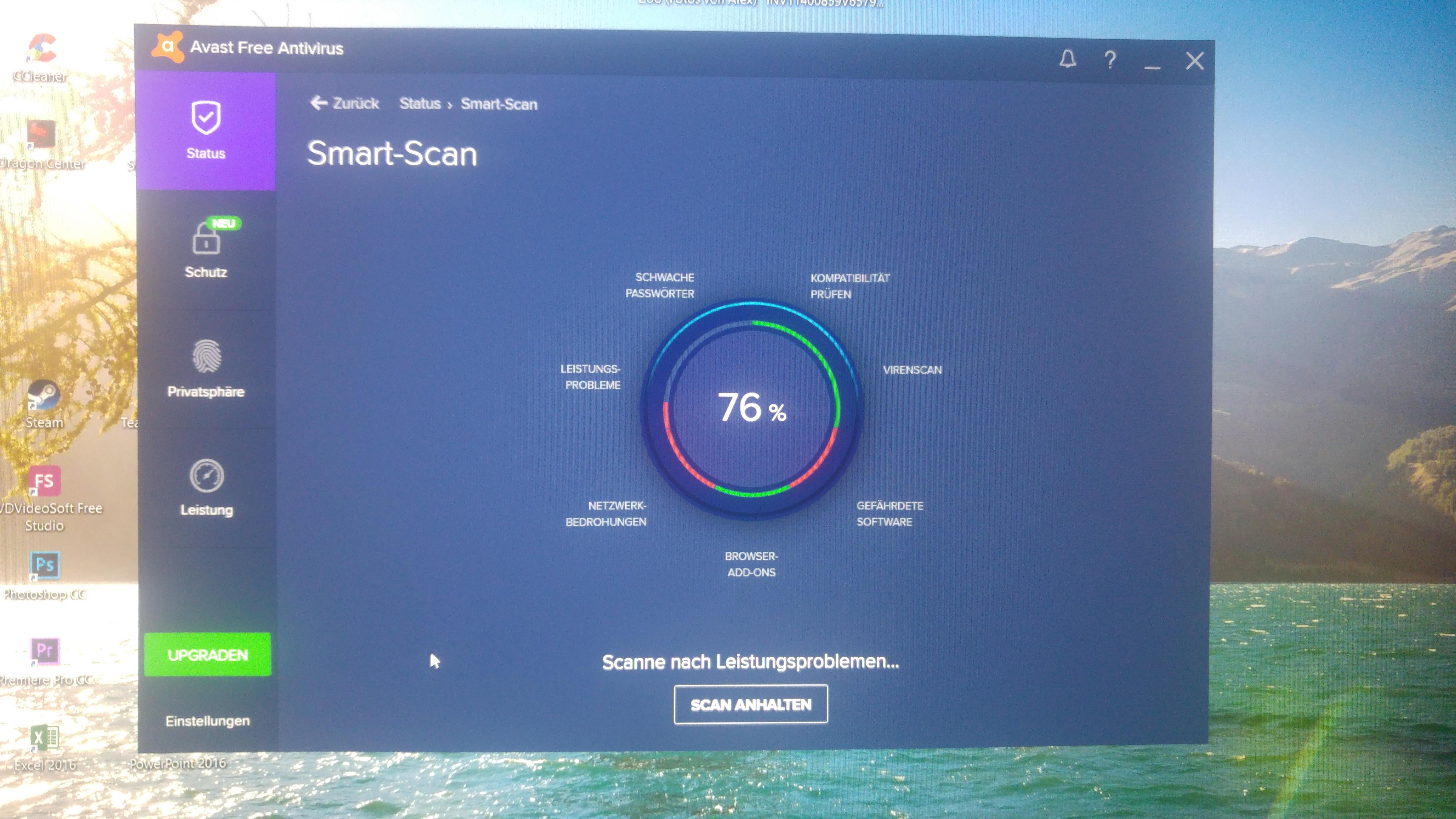

Ich habe aber auch aktuell Avast Free Antivirus am durchlaufen. Bei 76% beim Punkt "Leistungsprobleme" bleibt es schon seit 40 Minuten stehen.

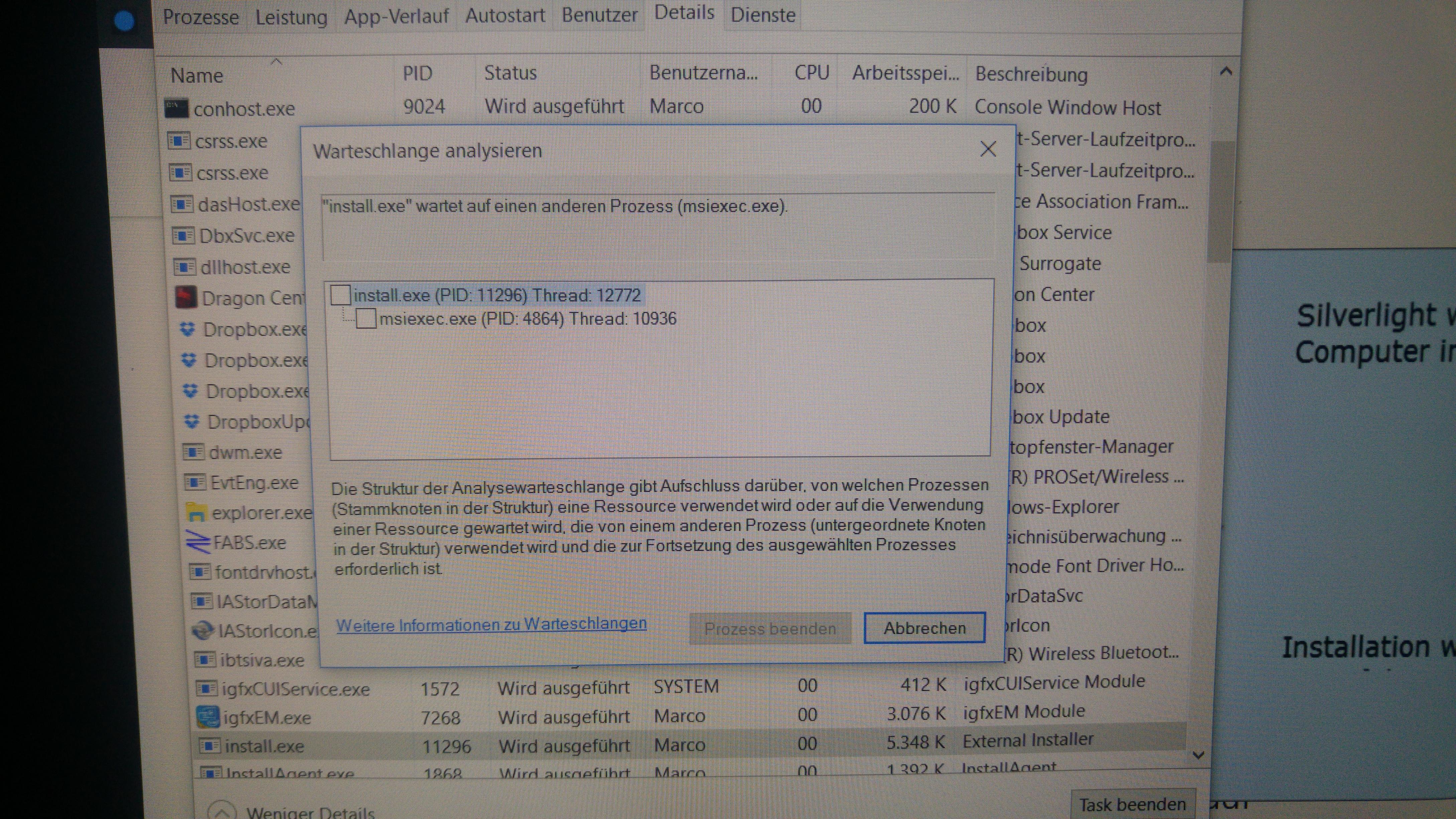

Wegen den Installationsprobleme habe ich trotzdem mal im Taskmanager nachgesehen:
Wie ihr seht, habe ich mehrere Probleme. Ich bin am verzweifeln, ich hoffe ihr könnt mir helfen!

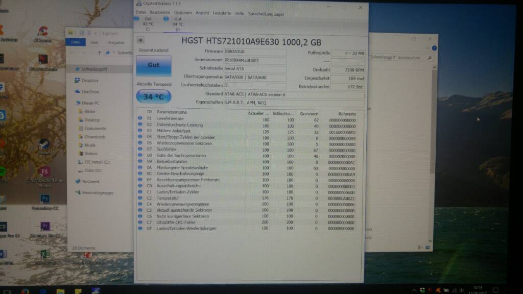

Möglicherweise ist die SSD/HDD ist kaputt, check das mal mit Crystaldiskinfo (läuft ohne Installation) und poste ein Screenshot von allen Datenträgern (Fenster komplett aufziehen so dass man alle Werte sieht).

Schaue mal mit CrystalDiskInfo nach, wie es der HDD/SSD geht... Das tool findest du hier: http://crystalmark.info/software/CrystalDiskInfo/index-e.html

Ich habe mir CrystalDiskInfo heruntergeladen und geöffnet.
Reicht es, wenn man das Programm öffnet oder muss ich noch was anklicken? (beispielsweise zum neuen Auslesen der Daten?)
Edit: das Installieren von CrystalDiskInfo ging auf Laufwerk c diesmal ohne Probleme.

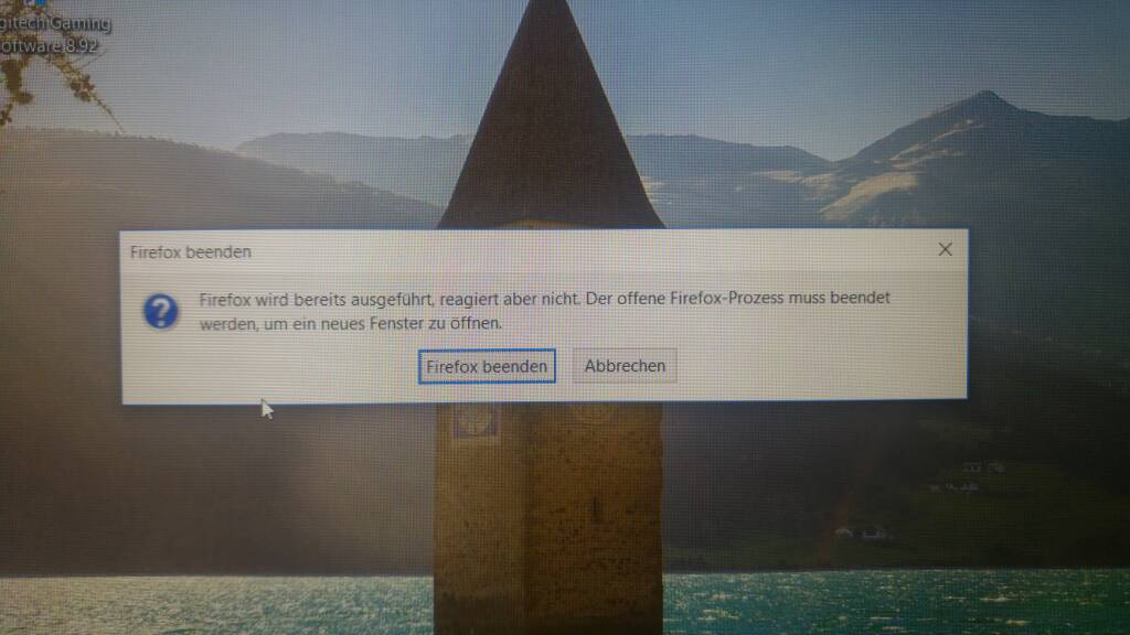

Edit 2: hatte gerade das Forum offen im Firefox. Anschließend Firefox wieder geschlossen und wollte es nun nach ein paar Minuten erneut öffnen.
Dann kam wieder die Fehlermeldung:

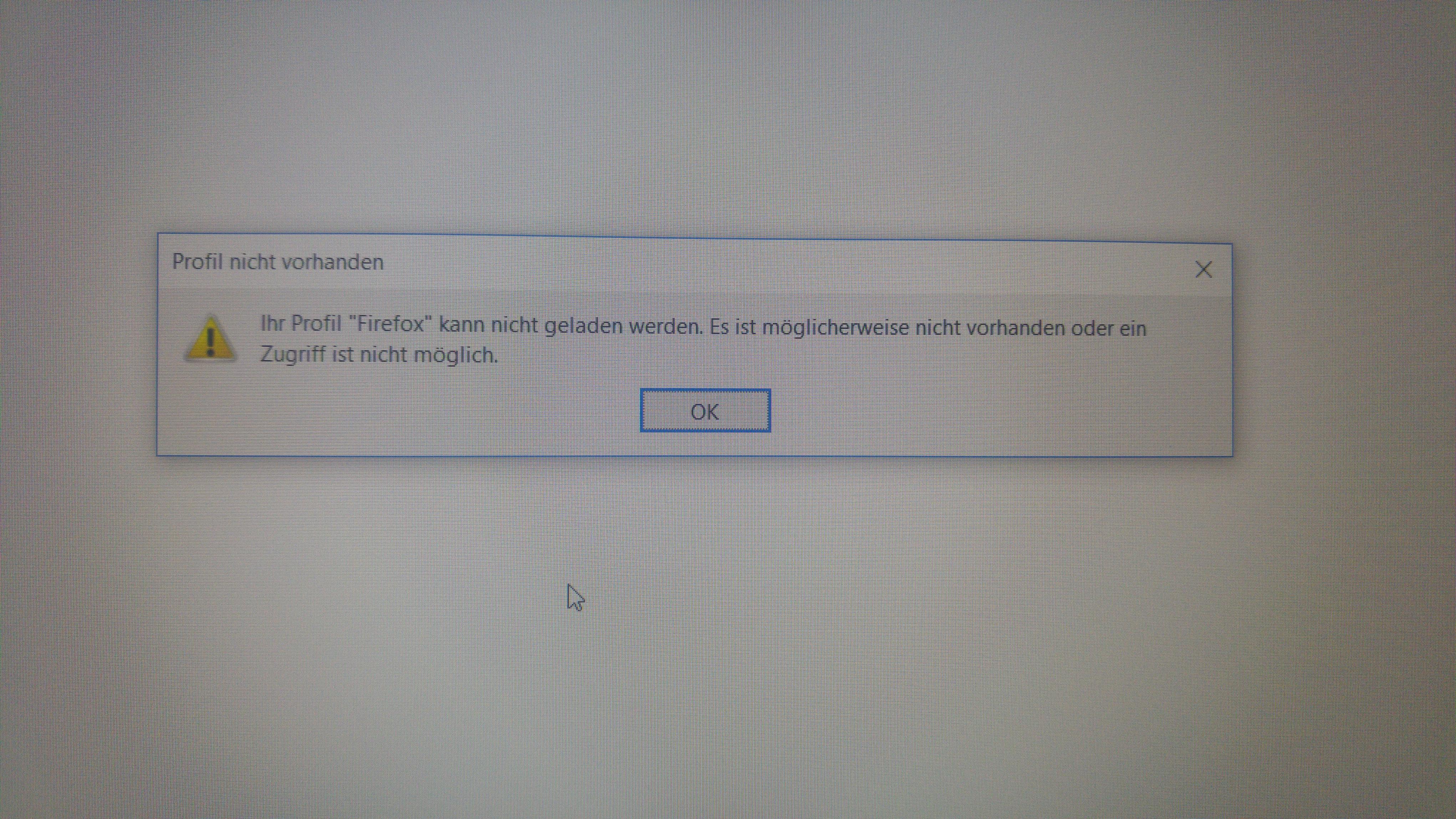

Klicke ich auf Firefox beenden, kommt wieder die Meldung "Ihr Profil Firefox kann nicht geladen werden. Es ist möglicherweise nicht vorhanden oder ein Zugriff ist nicht möglich".
