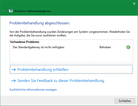

Immer nur für Sekunden oder auch zig Minuten?
Netzwerkdiagnose/-problembehebung mal laufen lassen?
Wobei mir hierzu auch nicht https://www.computerbase.de/forum/t...-ist-nicht-verfuegbar-alle-2-minuten.1835905/ weitergeholfen hat. Aber vielleicht selbe unbekannte Ursache?
Anhang 732768 betrachten
Nur für ein paar Sekunden. Problembehandlung ergibt auch nichts.
