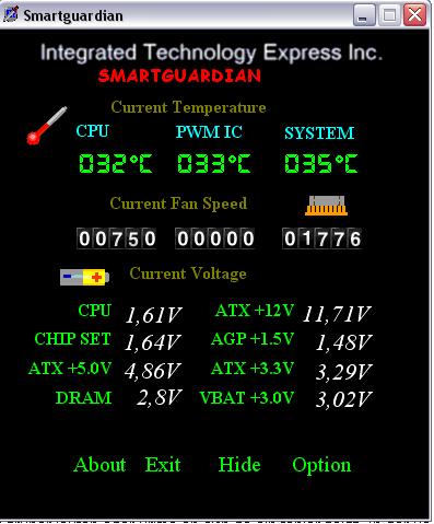

Habe mal PC Probe laufen lassen, alle werte zum Bsp 3,3 Volt und 5 volt wert sowie Vcore sind normal und z.T. auch drüber, ausser 12 V Wert der liegt normal bei 11,6 V beim spielen geht er sogar noch etwas mehr runter auf teilweise 11,5 V, iss das normal?
Bei meinem System kommt es laufend zu Freezes, erst dachte ich es hängt mit RAM oder Grafikkarte zusammen mittlerweile hab ich mal bei PC-Probe von Asus die Spannungswerte ausgelesen:
3,3 V und 5V Werte sind normal und nur ganz leicht drüber, der 12 V Wert macht mir jedoch sorgen, ich lese hier 11,61V bei 3D intensiven Spielen geht der Wert noch mehr in die Knie, kann es mit meinen System Freezes an diesem Wert liegen?

Das liegt noch im Rahmen, und die 3.3 und 5 V Schine sind die wichtigen die deine Ram´s und CPU versorgen. Wie ist deine Temp?
Lass mal Memtest drüber laufen oder Prime ob sich da ein fehler zeigt. In der Vergangenheit sind die Twinmos oft ein Übel gewesen, gib den mal 2.7 V um zu gucken ob es weg ist, das vertragen die locker.
So sieht es derzeit bei mir aus, hab gerade nee NFS II hinter mir
