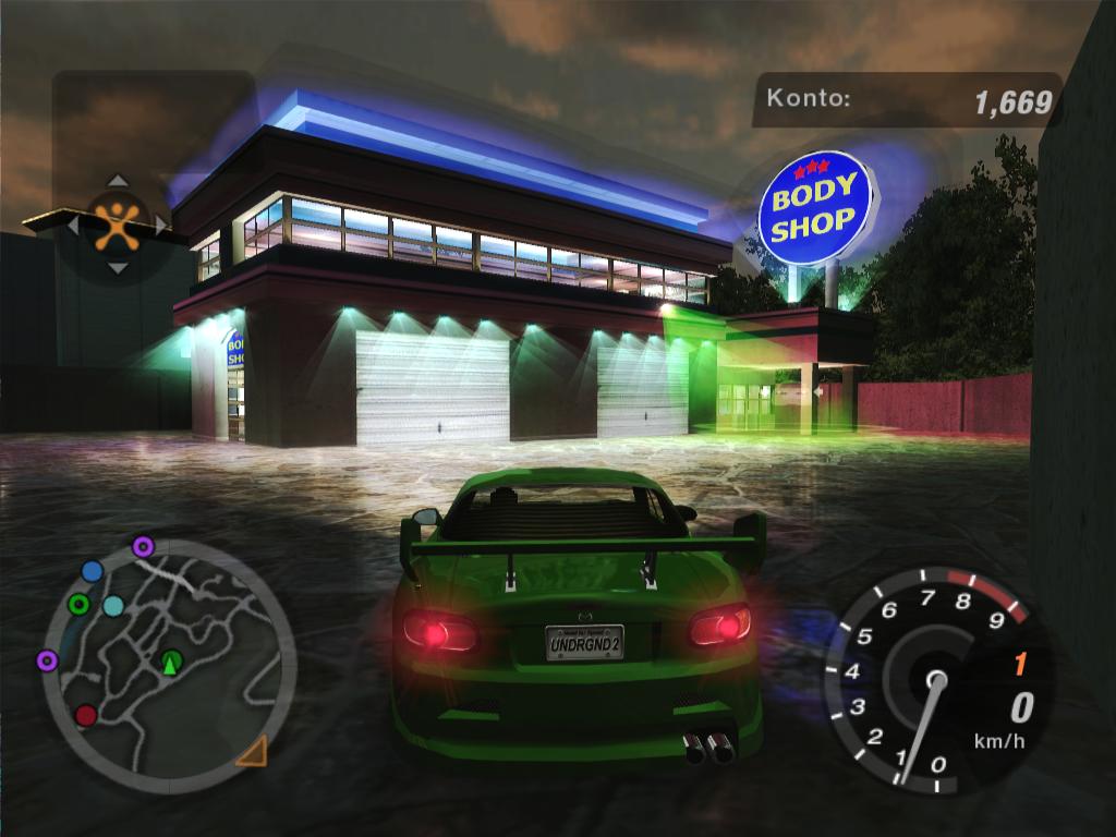

Mein neues BenQ 17,0" FP71E+ macht seit dem es in Betrieb ist verschiedene Fehler.
zum Beispiel bei Need for Speed Underground 2, schaut euch mal die Lichtquellen an... ist das normal ?
Und bei Half Life 2 kann man nicht mehr richtig laufen, bei jeder Bewegung ruckelt das komplette Spiel.
Ich hab den neusten Treiber drauf, gibts irgendwo noch ein Tool wo man noch versch. Einstellungen vornehmen kann ?
Das einzige was auf der Treiber Cd drauf ist, war das AutoKonfi Tool das wars.
mach ich was falsch ?

Also mit so einem Screenshot kannst du uns logischerweise nicht die Probleme deines Monitors zeigen, deshalb sehe ich auf dem Bild auch nichts wirklich Auffälliges. Du müsstest schon ein Bild von deinem Monitor mit einer Digicam oder sonstigem machen.
Gruß, Martin
Er meint wohl diese schwarzen Abstufungen um die Lichtquellen...
Dann liegt es aber nicht am Monitor sondern an der Grafikkarte. Vielleicht verstärkt der TFT das noch, aber wenn die Fehler auf dem Screenshot tatsächlich zu sehen sind, müssen die Fehler von der GraKa kommen. Vielleicht solltest du zum Test mal einen anderen Monitor anschließen. Wenn das Problem damit immer noch vorhanden ist, wird es wohl an deiner GraKa liegen.
Gruß, Martin
@ TK: ich denke du hast recht.guckt euch mal bitte den auspuff an:
da sind fitzelkleine weiße flecken zu erkennen, das läßt auf ne ,vielleicht nicht defekte, aber eben nicht mehr ganz einwanfreie graka schließen.
ich wünsch es dir natürlich nicht, wegen des lichtes kann ich dir mal nen proggi rüberschicken.damit kann man sowas wie den schwarz-weiß verlauf an der seite eistellen.schick mir ne pn.
mfg

Ich denke diese weißen Punkte haben nichts mit einer defekten GraKa zu tun, sondern sind nur enifach Spiegelungen. So siehts jedenfalls für mich aus.
Gruß, Martin
ich hatte bei meiner "alten" 9800 XT (hardware gott hab sie selig)
auch eben diese punkte und auch nicht überall,un da lag es daran das sie überhitzt war.bis eines tages...*heul*...es komplett vorbei war.nur nebenbei,hatte ich auch nen thread zu.hatte bei der zalmann montage leider reste vom original hitzepad vergessen... :D
Wie schon gesagt wurde, alle Grafikfehler die auf dem Screenshot zu erkennen sind, werden ncihts mit dem Monitor zutun haben, sondern mit der Grafikkarte. (Weil der Screenshot ja mit den Daten gemachtw ird, die die Grafikkarte leifert, falls der TFT diese Fehlerhaft anzeigen sollte, wäre es auf dem Screenshot nicht zu erkennen).
Mir fällt auch das seltsam Licht auf. Dazu hat es bei den Kanten starke ' Treppchen'. Da du aber HL2 spielen kannst, sollte deine Graka (welches Modell hast du?) Antialaising unterstützen, deshalb frage ich mcih wieso es da solche Treppchen hat.
Evt. etwas mit dem Treibe rnicht in Ordnung?

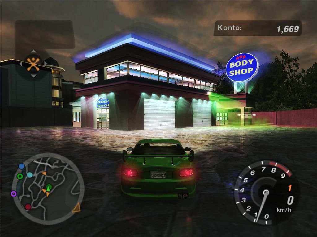

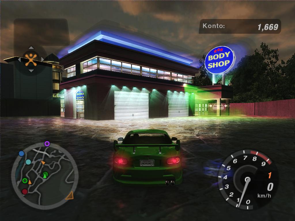

Also mit dem AA 8X siehts nicht wirklig besser aus...
Sieht echt nach nem Treiberproblem aus.
mal Testen...
links normal, rechts mit 8fachem AA

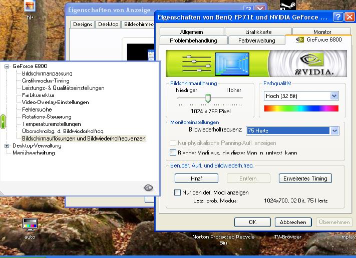

Das Problem sind nicht die versch. Modi, mich stört das ich das TFT an den Analogen Port hängen muss damit ich in Fullscreen Filme anschauen kann.
Woran liegt das ??? Kann doch nicht sein.

das Problem beim DVD schaun das wenn du auf Fullscreen wechselst liegt daran das die TFT skalierung falsch is.
Bitte gehe Anzeige/einstellungen/erweiter/Geforce XXXX/einstellungen für Digitalen flachbildschirm und stelle dort anstatt wechsel dort von Monitorskalierung auf adapter skalierung somit passt deine graka das bild optimal an! Das Problem is dann behoben ich habe Ebenfalls eine Benq TFT.
Die Umstellung ist erst pflicht ab 62.XX aufwärts

...grins... ich find die "einstellungen für Digitalen flachbildschirm" nicht.
Wo genau ist das ?
Grüße

Die stehen links in der Auswahl, allerdings nur wenn der Bildschirm per DVI angeschlossen ist, sonst ist es ja kein "Digitaler Flachbildschirm" ;)
