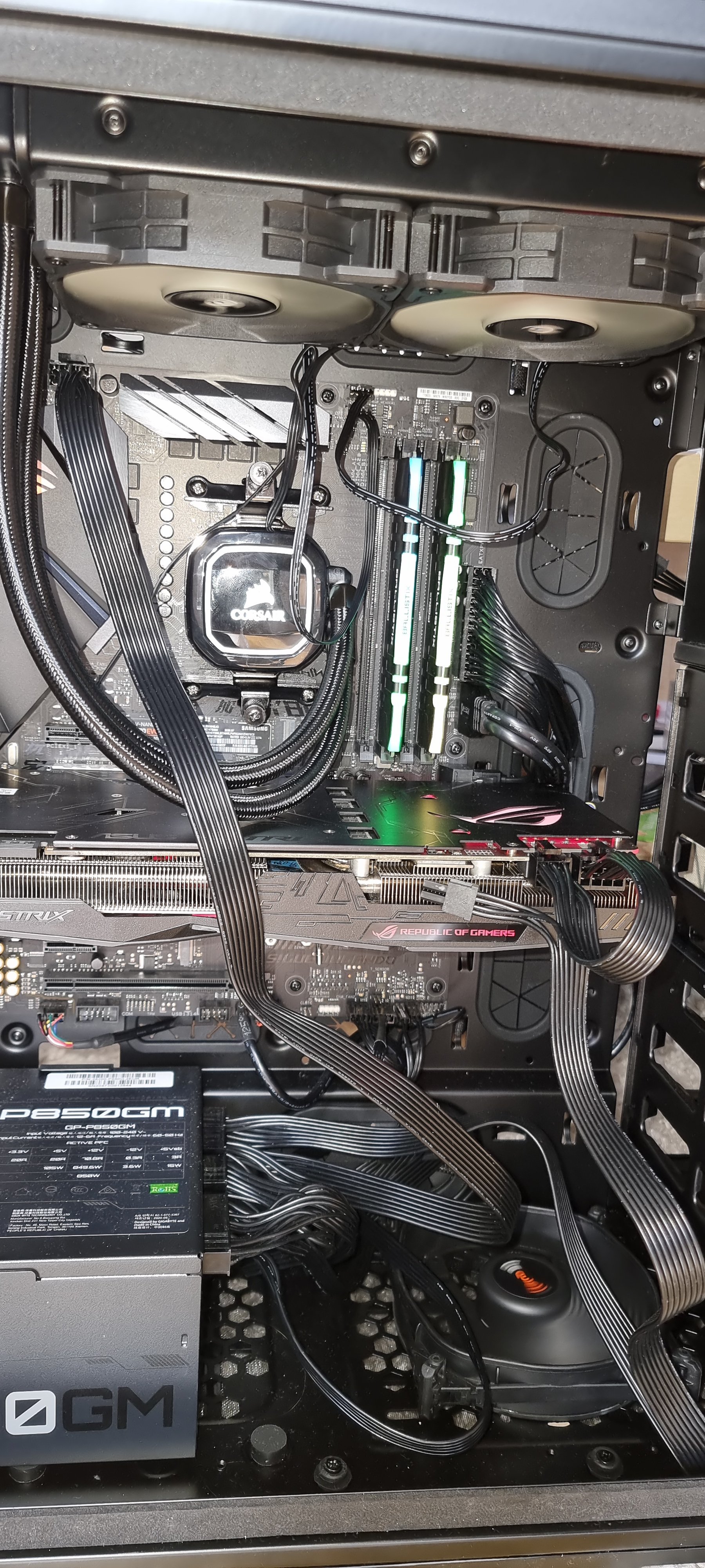

ich habe mir vor 2 Wochen einen Computer im Caseking Konfigurator zusammengestellt, aufgrund der langen Lieferzeit der RTX 3070 aber dann die Einzelteile in den Warenkorb gelegt und so bestellt, da ich ja etwas Erfahrung habe, wollte ich ihn selber zusammenbauen.
Als Grafikkarte nutze ich die GTX 1080 welche ich aus meinem alten PC raus habe.
Jetzt zu meinem Problem.
Manchmal Startet der PC "normal" also alle 4 verschiedenen Lampen der Q-LED leuchten einmal durch und dann bootet er.
Aber in etwa 70% der Fälle bleibt der bei Orange oder Rot hängen und macht nix weiteres.
BIOS habe ich aktualisiert auf die Version, welche die Ryzen 5000er Serie unterstützt.
Alle Treiber über den Geräte-Manager und ASUS Grid aktualisiert, aber das Problem besteht weiterhin.
RAM-Riegel habe ich hier mehrere durchprobiert ob Dual oder Single und verschiedene Steckplätze.
CPU auch schon getauscht auf eine Ryzen 5 3600 Problem ist hier auch.
Weis einer eine Lösung welche ich versuchen könnte?

Hat der PC von Anfang dieses Verhalten gezeigt? Ist das noch ein Beta-BIOS? Hast Du schon einen CMOS-Reset probiert?

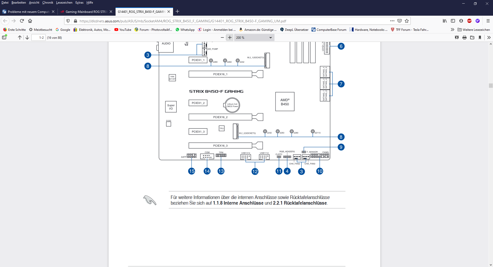

Hast du mal ins Handbuch geschaut? Dort werden die Fehlercodes erklärt.
Rot=CPU
Orange/Gelb=RAM
Weiss=GPU
https://dlcdnets.asus.com/pub/ASUS/...ING/E14401_ROG_STRIX_B450-F_GAMING_UM_WEB.pdf
Abschnitt 1.1.7 ebenda

DHCP , heißt verschrieben , soll DOCP heißen, damit stellst du den Ram höher, ohne groß was ein stellen zu müssen
cmos clear macht man, indem man den beschreibbareb teil im cmos löscht, und so wieder das Bios herstellt, als hättest du es drade erst gemacht
Es ist bei dir die 11
CLRTC
Netzteil Kabel aus der Steckdose,
den Einschalter am Gehäuse paar mal drücken,
dann mit einem kleinen Schraubendreher, die beiden Pins für gut 10 Sekunden überbrücken,
kannst auch was anderes nehmen, Büroklammer ectr. Hauptsache leitend .
Dann wieder Kabel dran , und einschalten
Beim Einschalten beobachtest du mal die Leds,
Korrekt wäre,
erstens kurz die Ram LED; orange,
dann die rote Led, CPU ,
dann die Weiße Led , Graka
dann die grüne Led , Boot
