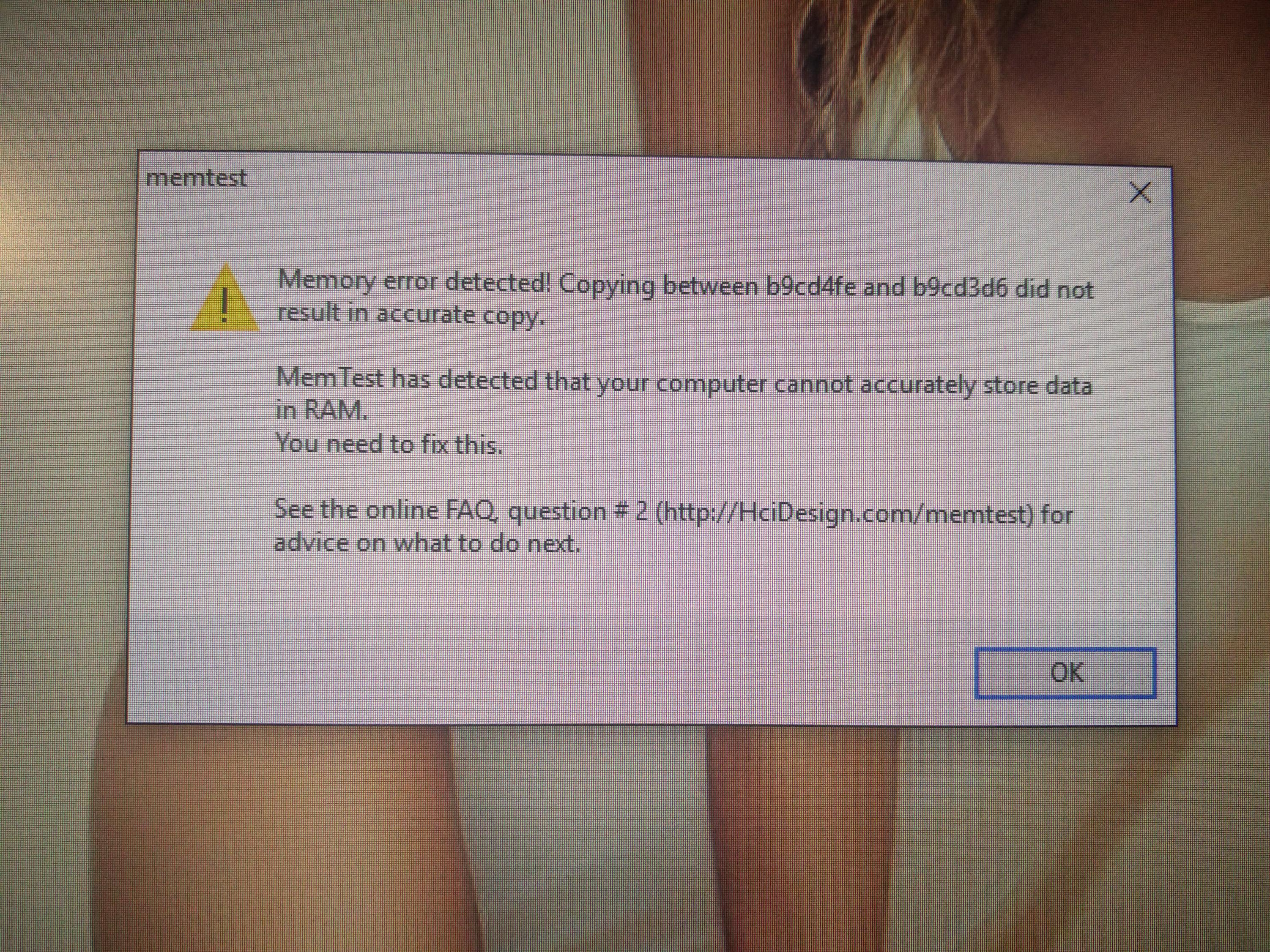

Nach dem Einbau schon 4 Bluescreens erhalten, alle mit unterschiedlichem Fehler, aber durch ntokrnl.exe (oder so) verursacht.
Memtest hat nen Fehler ausgespuckt, den man im Anhang sehen kann. Kurz danach kam ein Bluescreen.
Habe im BIOS die Voltage von 1,5V auf 1,55V erhöht.
Grad eben hab ich 2 mal sfc /SCANNOW durchlaufen lassen, zuerst im powershell, dann ohne. Beim ersten Durchlauf wurde ein Fehler gefunden und behoben, lasse jetzt nochmal memtest laufen.

Memtest lief jetzt ca. 40 Mins, hatte 3 Fehler gefunden und jetzt wieder ein Bluescreen..
Sollte den RAM wohl zurück schicken :D

Nach BIOS Update lief Memtest über 2 Stunden ohne Fehler..
