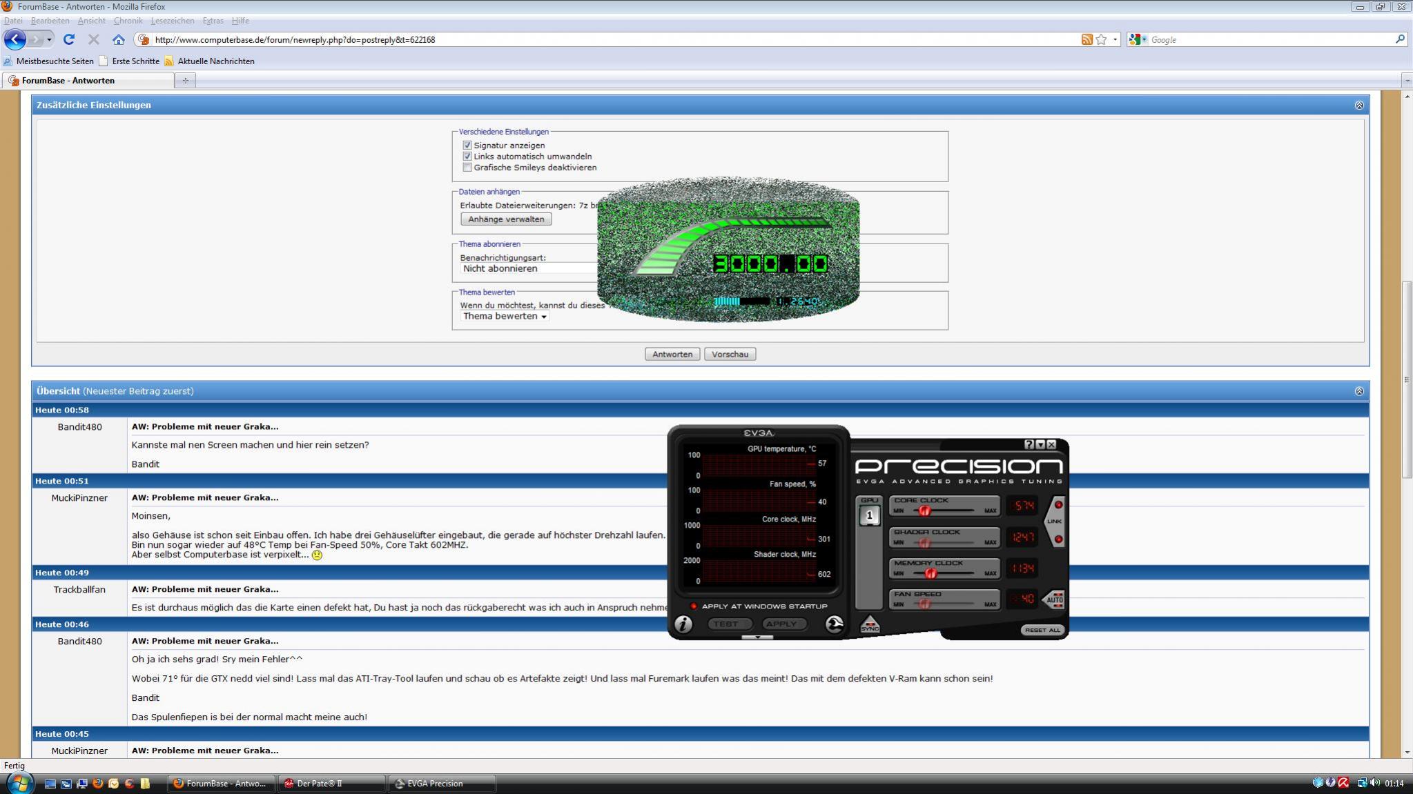

also Gehäuse ist schon seit Einbau offen. Ich habe drei Gehäuselüfter eingebaut, die gerade auf höchster Drehzahl laufen. Habe das Tool EVGA Precision (V1.71) als Referenz am Laufen.
Bin nun sogar wieder auf 48°C Temp bei Fan-Speed 50%, Core Takt 602MHZ.
Aber selbst Computerbase ist verpixelt... :(
Das wäre so ein Screenshot..
P.S.: Nu seh ich gar nichts mehr... :-(

Seid Ihr sicher?? Habe da leider nicht die Ahnung... :(
Also falls das keine Konfigurationssachen sind, geht die GraKa morgen wieder zurück!!!!

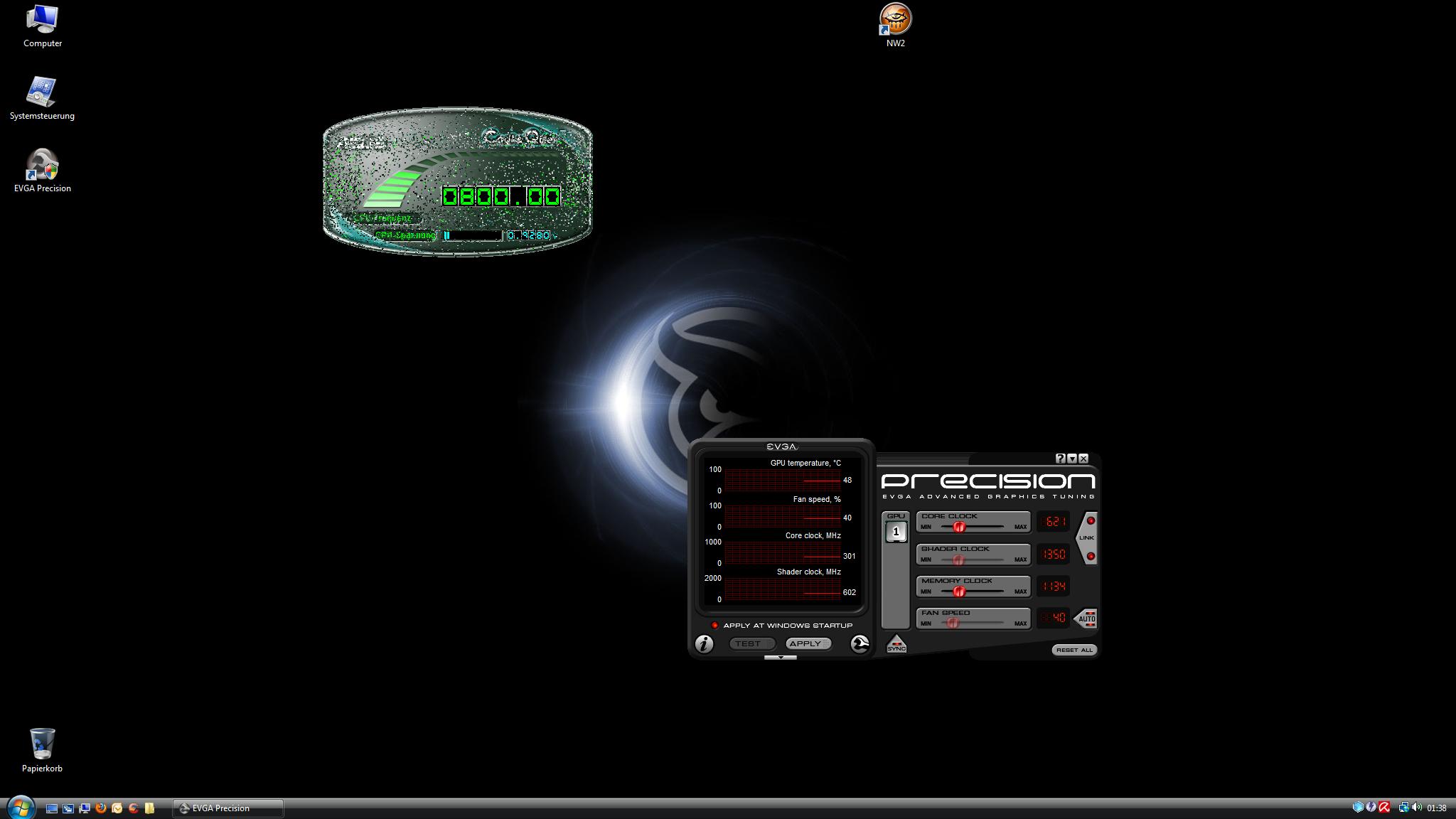

Und vor allem...warum springt die CPU-Frequenz & ~Spannung ständig??
MMhh seltsam, nur die Pogramme sind falsch dargestellt, oder war das nur in dem Moment so?
Bei defekten V-Ram, wie ich es kenne is der ganze Bildschirm mit Artefakten und Verzerrungen übersät!
Aber ich würd die Karte auch zurück schicken! Vorsicht is besser als Nachsicht!^^
Das hat mit der Stromsparfunktion zu tun, nennt sich EIST oder C1 das ist nicht von Bedeutung.
*Hüstel* Das nennt sich bei AMD Cool´n Quiet!^^
Bandit
Überedet, kommt aber auf das selbe raus :)
