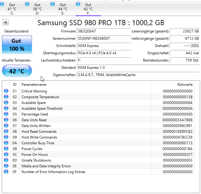

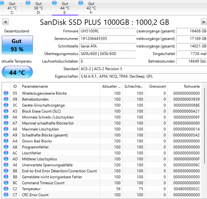

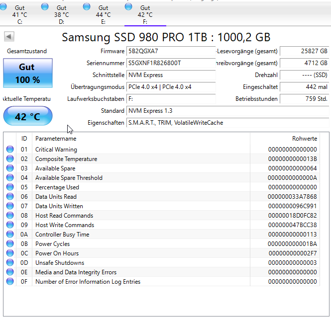

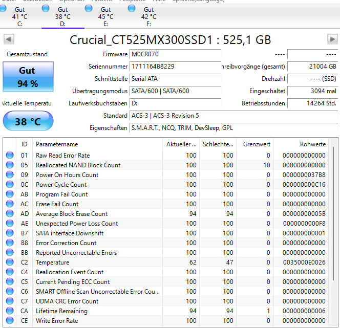

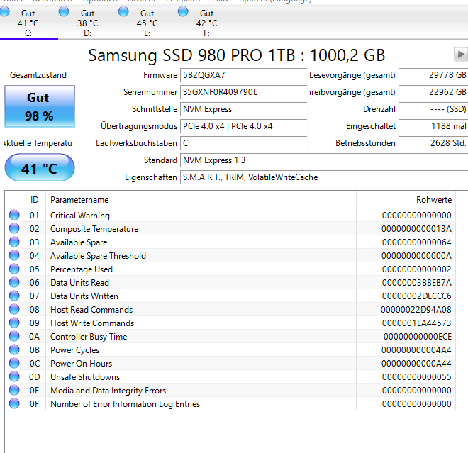

xJAMESx schrieb:
Memtest86+ lief durch und prime ebenfalls keine fehler nach mehreren Stunden.

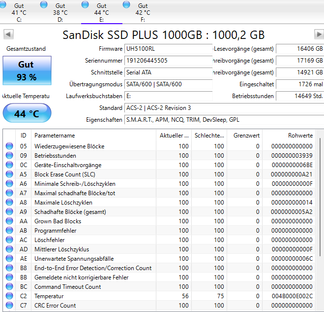

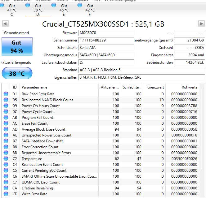

Und was sagen die SMART-Werte der Platten?
Ist doch viel wichtiger.
Sind im Anhang
Reaktionen: Skudrinka
Die SSDs sehen gesund aus.
Gu könntest noch die Seriennummern aus den Screenshots entfernen.

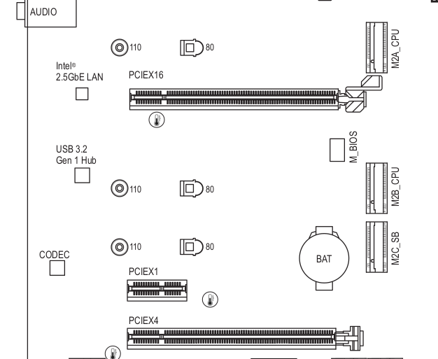

Du könntest die betroffene NVMe-SSD im UEFI auf "PCIe Gen 3.0" fixieren. Vielleicht hilft das.
Gibt's evtl. einen Umschalter im UEFI für den 3. M.2-Slot?
Bei einigen Mainboards werden die "M.2" PCIe-Ports mit den "normalen" PCIe-Ports geteilt.

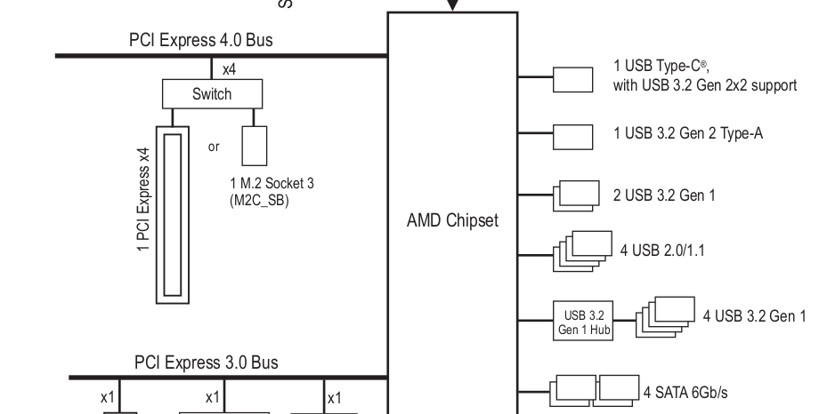

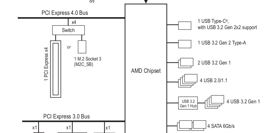

Befindet sich ein Gerät im PCIe-Slot 4 (der ist nämlich "shared" mit dem M.2-Port "M2C_SB")?

Vielleicht braucht der SB-Chipsatz einfach ein bisschen mehr Spannung ..?
Wenn's aber beim CPU-PCIe-M.2 auch vorkommt, dann kämen ja CPU, MB, NVMe oder RAM in Frage.

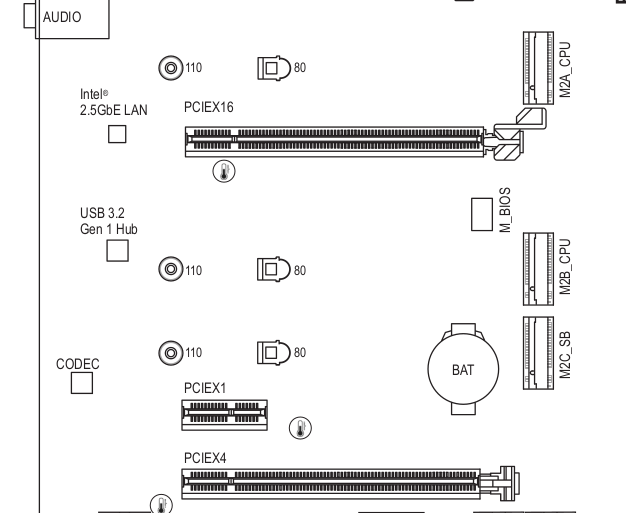

"PCIEX4"-Port (siehe Screenshot gaaanz unten) ist unbenutzt?

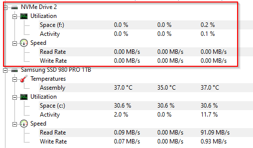

Mittlerweile kann ich nicht mal mehr die Temperatur und sonst irgendwas von der SSD auslesen :-D
Trotz last mit Crystalmark

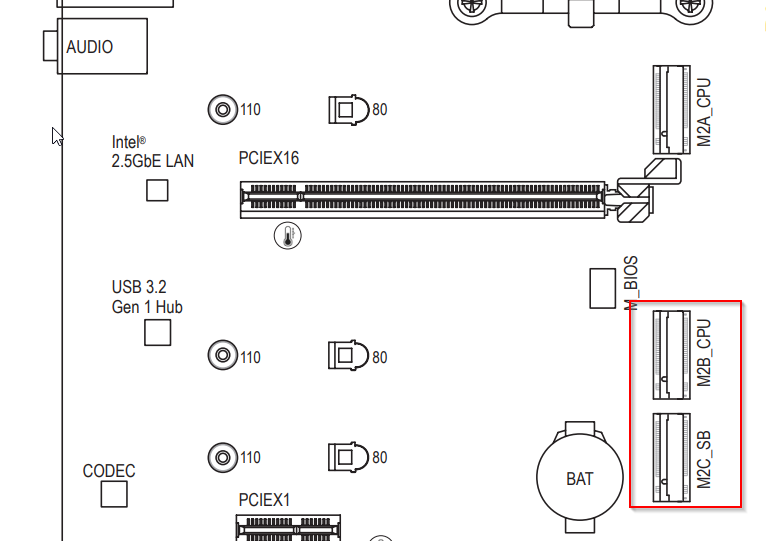

Es scheinen wirklich nur die unteren beiden nvme Slots betroffen zu sein.
Crystaldiskmark auf C: -> keine Probleme
Mache ich das auf F: (NVME_C oder NVME_B) crasht das system.
NVME_A und _B hängen beide an der CPU lane, keine Ahnung wieso der Slot läuft. Aber NVME_B nicht
Es macht auch kein unterschied welche nvme verbaut ist. Sobald eine nvme unten drin steckt crasht alles bei last.
