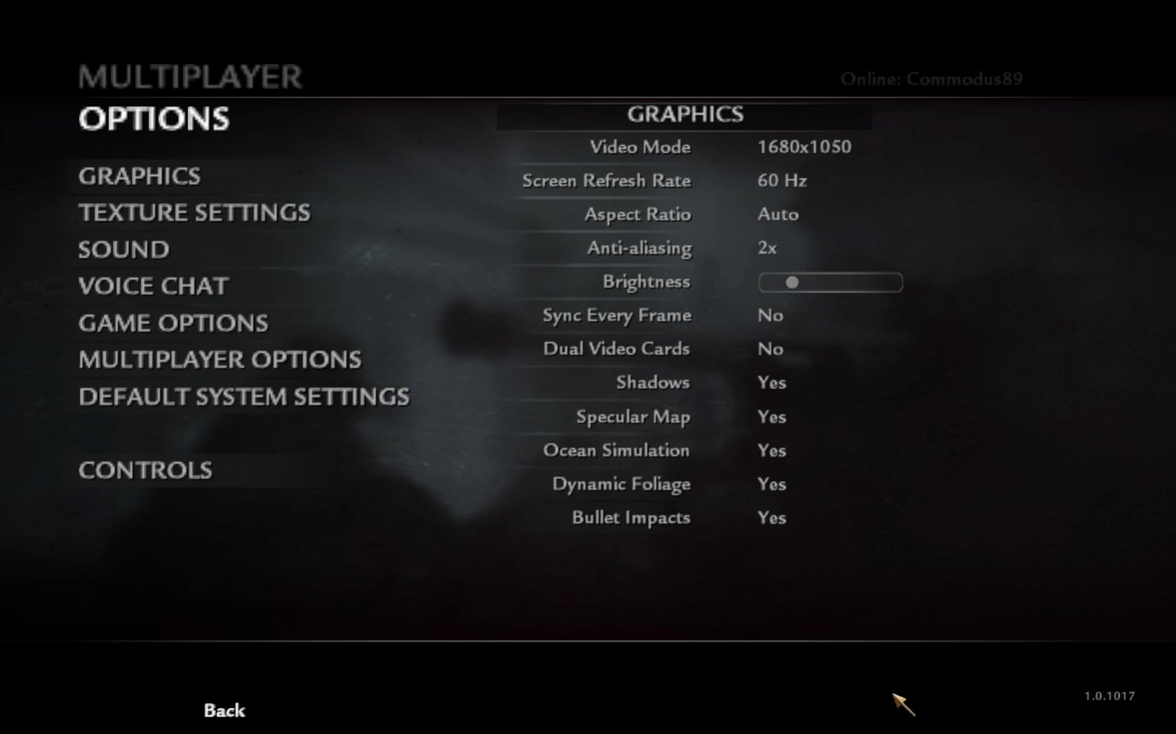

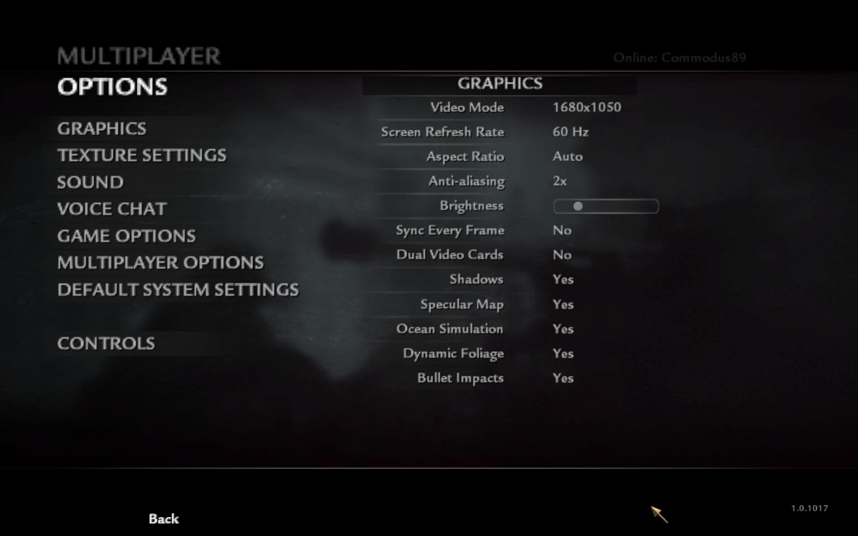

In Call of Duty: WaW ist die Schrift in den Menüs seltsam verpixelt trotz hoch eingestellter Auflösung (1680x1050 = native Auflösung des TFT).
Ich bin mir ziemlich sicher, dass es nicht immer so war, sonst wäre es mir sicher schon früher aufgefallen...
Ich werde zur Veranschaulichung mal nen Screenshot anhängen.
Bei CoD4 (gleiche Engine) sieht die Schrift normal klein und scharf aus. Beide Spiele laufen ansonsten auch ohne Probleme.

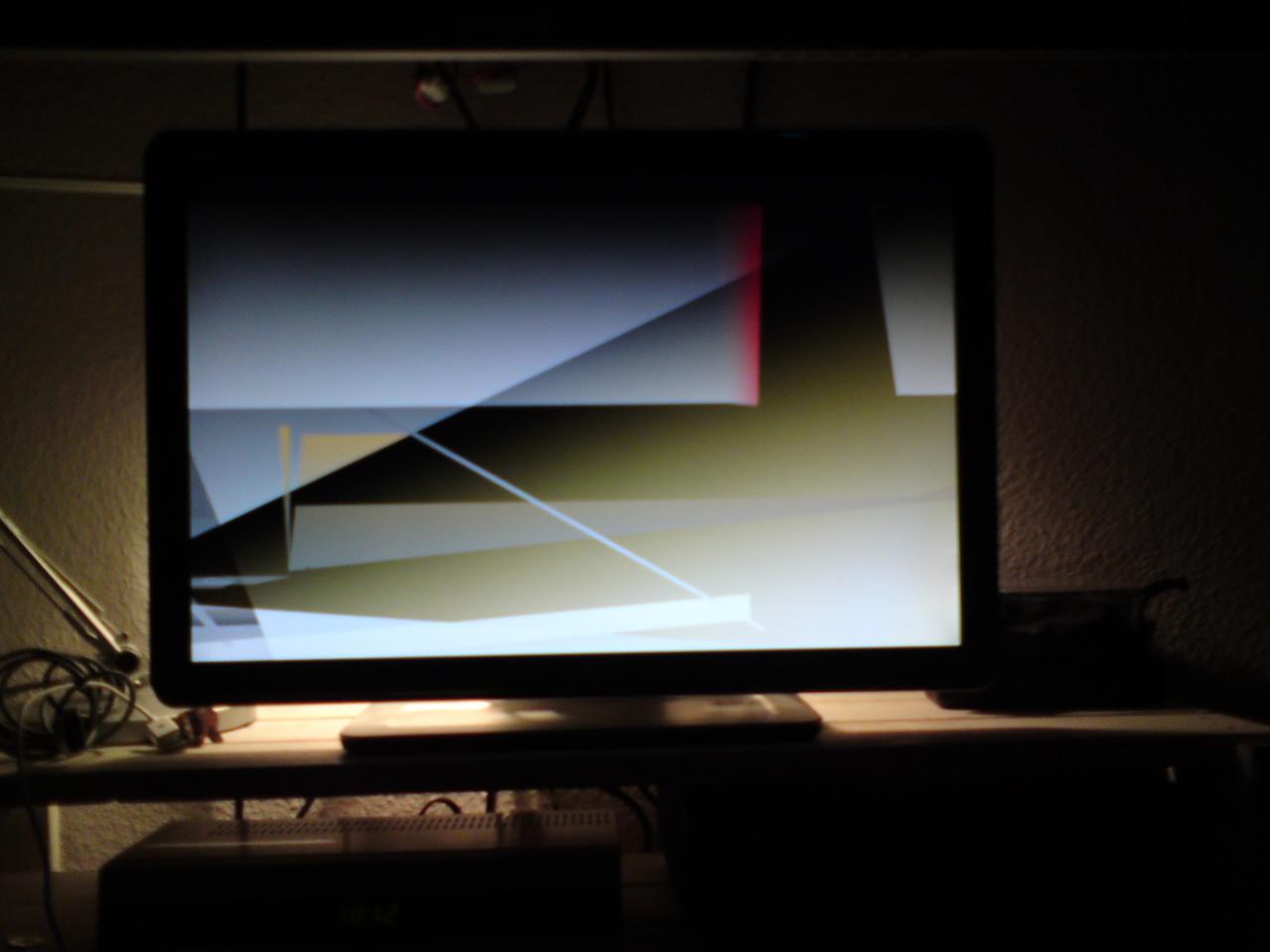

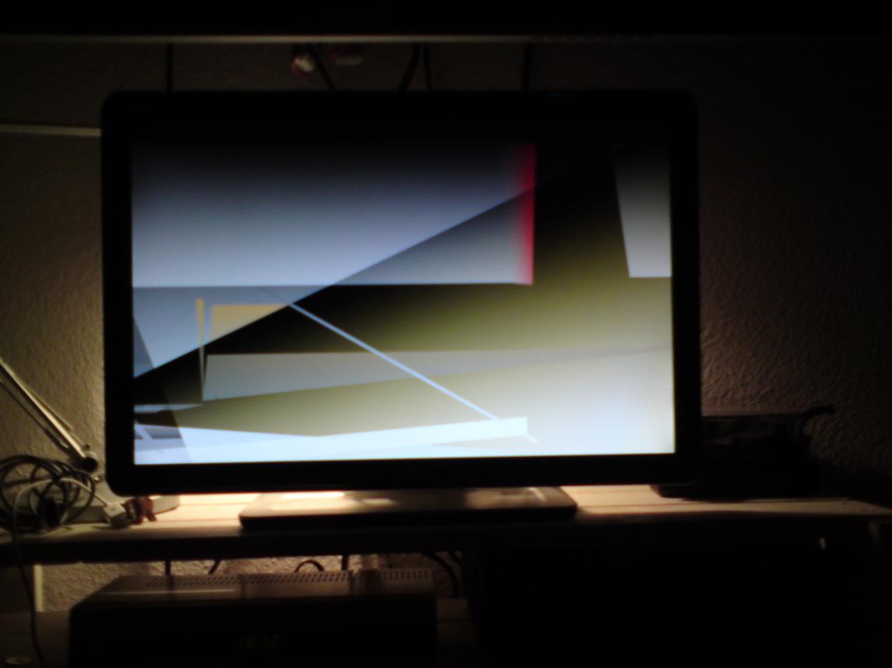

Viel schlimmeres Problem. Ich wollte seit längerem mal wieder Racedriver GRID zocken und was muss ich nach dem Start feststellen? Der Bildschirm ist ein einziges Artefakt.
Also erstmal neu installiert und gestartet - keine Besserung
Patches neu gezogen und installiert - keine Besserung
Anschließend habe ich den 8.12er noch einmal komplett deinstalliert und neu installiert, ohne Effekt.
