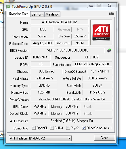

Gut , jetzt machst du bitte einen Screenshot von Gpu-Z dann lässt du Furmark laufen und behälst die Temepratur im Auge Solange sie im berreich unter 95°C ist sollte es in Ordnung gehen , sobald darüber fängt die Karte am 105 Grad an zu throtteln und wir Langsamer :)
Und um Gottes Willen , wie kann man eine HD4870x2 besitzen und nicht wissen was Gpu-z ist ?
also ich habe mal den screen als anhang rein gemacht, und die temperatur bei furmark is nicht über 94 grad gekommen
