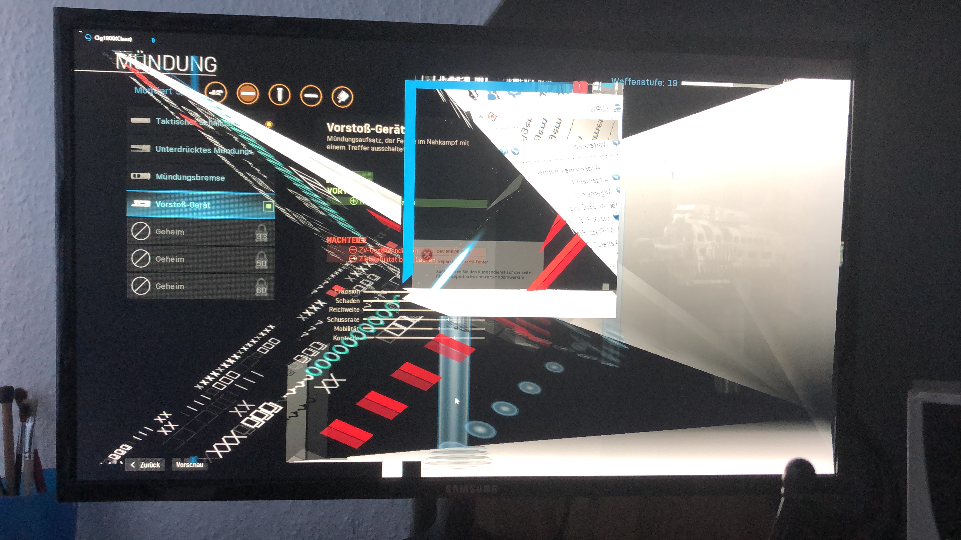

Ich habe seit geraumer Zeit Probleme mit meiner Grafikkarte. Die Probleme haben seit letztem Jahr angefangen. Während des Spielens sind die Spiele abgestürzt. Es hat angefangen mit einfachen Bildrucklern, welche sich in Große Schwarze Flächen entwickelt haben. Daraufhin stürzte das Spiel ab und in einem Fenster wurde mir angegeben, dass es einen Grafikkartenfehler gegeben habe und man die Treiber aktualisieren soll (dies bewirkte rein gar nichts).
Ich habe die Grafikkarte bereits einmal in die Reparatur gegeben, aus der sie erfolgreich zurückkam. Nach drei Tagen, traten dieselben Fehler auf. Ich habe meine gesamte Festplatte formatiert und Windows, sowie alle anderen Anwendungen neu installiert.

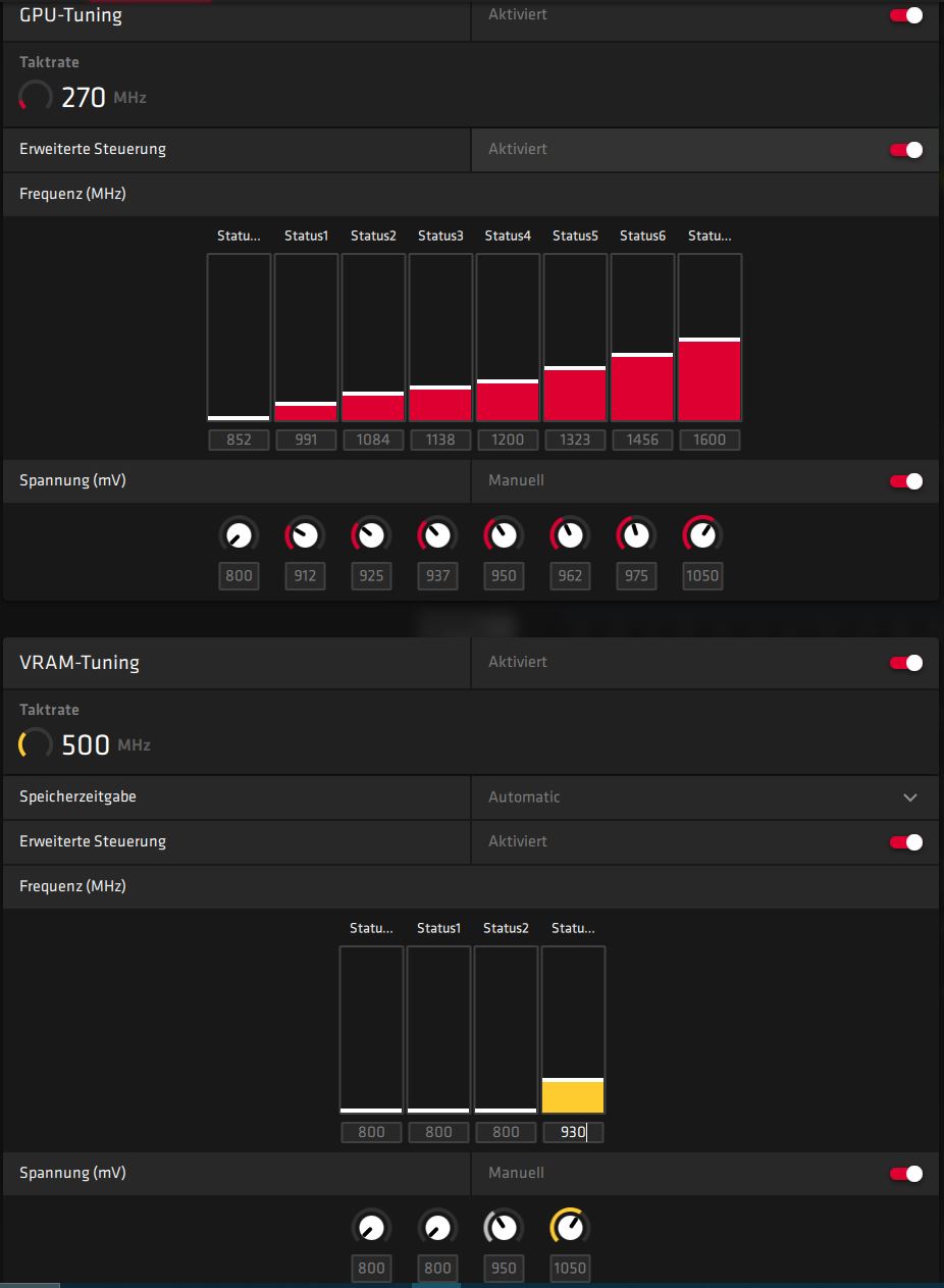

das sieht wild aus. probiere im treiber / wattman mal folgende einstellungen:
Reaktionen: Baal Netbeck
Für mich sieht das nach defektem VRam aus.....sowas kann manchmal passieren...entweder wenn die Karte zu lange bei zu heißen Temperaturen lief, oder einfach aus Pech.
Ich wüsste jetzt nicht, was es anderes sein könnte....Ist es etwas im Bereich CPU/Ram, dann würde das System abstürzen, aber nicht so komische Bildfehler machen.
Es ist auch klar, dass das Bild falsch zusammengesetzt ist, und nicht etwas durch einen defekten Monitor oder ein schlechtes Monitorkabel verzerrt wurde.
Somit gehe ich von einem Hardwaredefekt aus.....du kannst veruchen, was passiert, wenn du wie duskstalker vorgeschlagen hat, die Karte mit etwas undervolting und moderaten Taktraten betreibst....zuätzlich eventuell noch die Lüfter auf ein hohes Level stellst.
Wenn das die Probleme behebt, dann wäre ein Hardwaredefekt bestätigt.

Danke für die Antworten. Das Gehäuse besitzt zwei Lüfter, einen in der Front, einen an der Rückseite.
Ich habe nun die Front entfernt und eine Seite ausgebaut. Ich habe die Einstellungen jetzt so verändert, dass sie dem Bild entsprechen. Die Lüfter laufen zudem auf 100%.
Leider bestehen die Fehler weiterhin.
Hast du mal ein anderes Display Port Kabel probiert ?
Auch nach dem Austausch des Kabels hat sich die Situation nicht verändert. Ich danke ihnen allen trotzdem für die Antworten, ich werde die Karte reklamieren, wie Baal Netbeck es empfiehlt.
