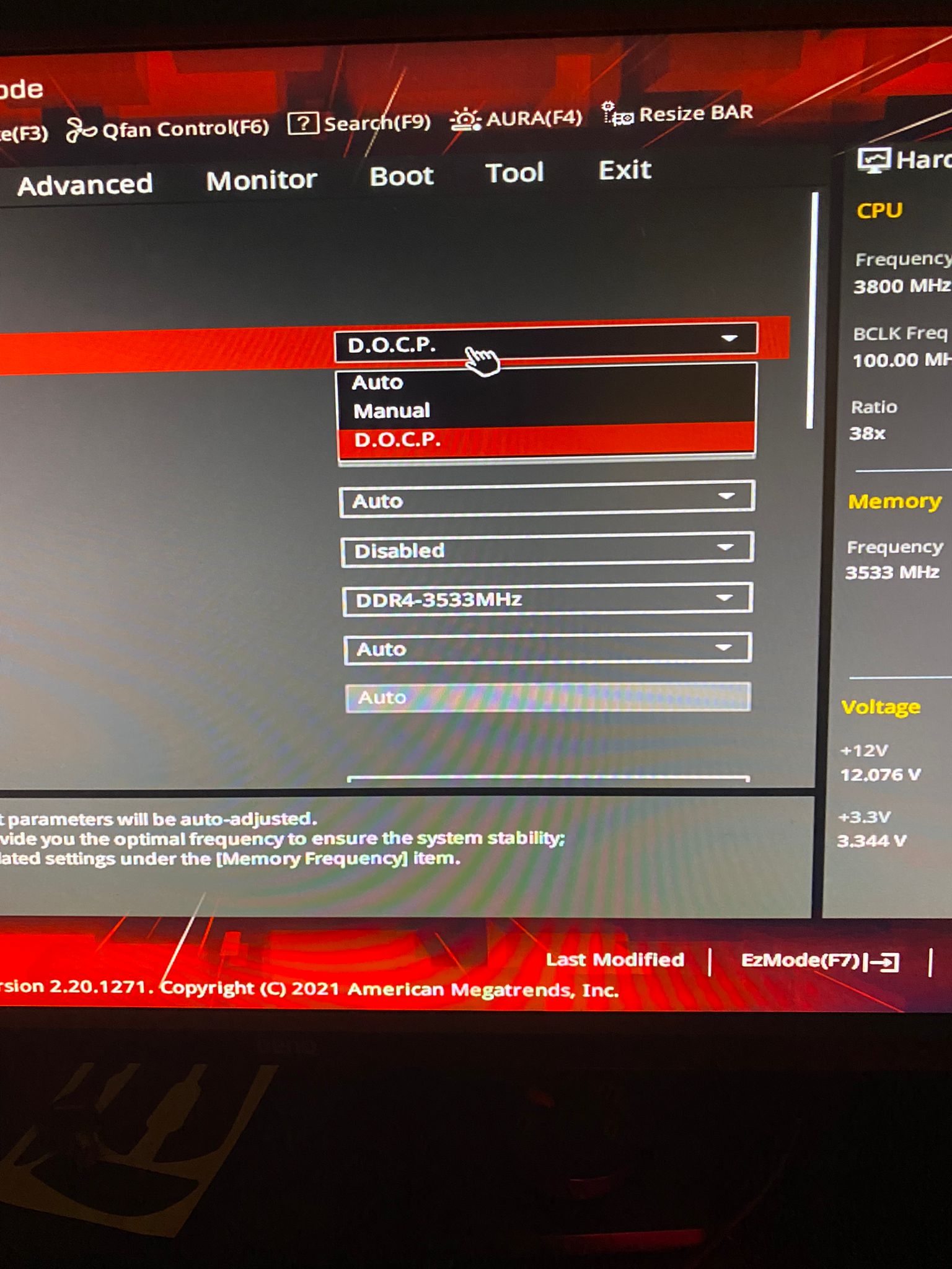

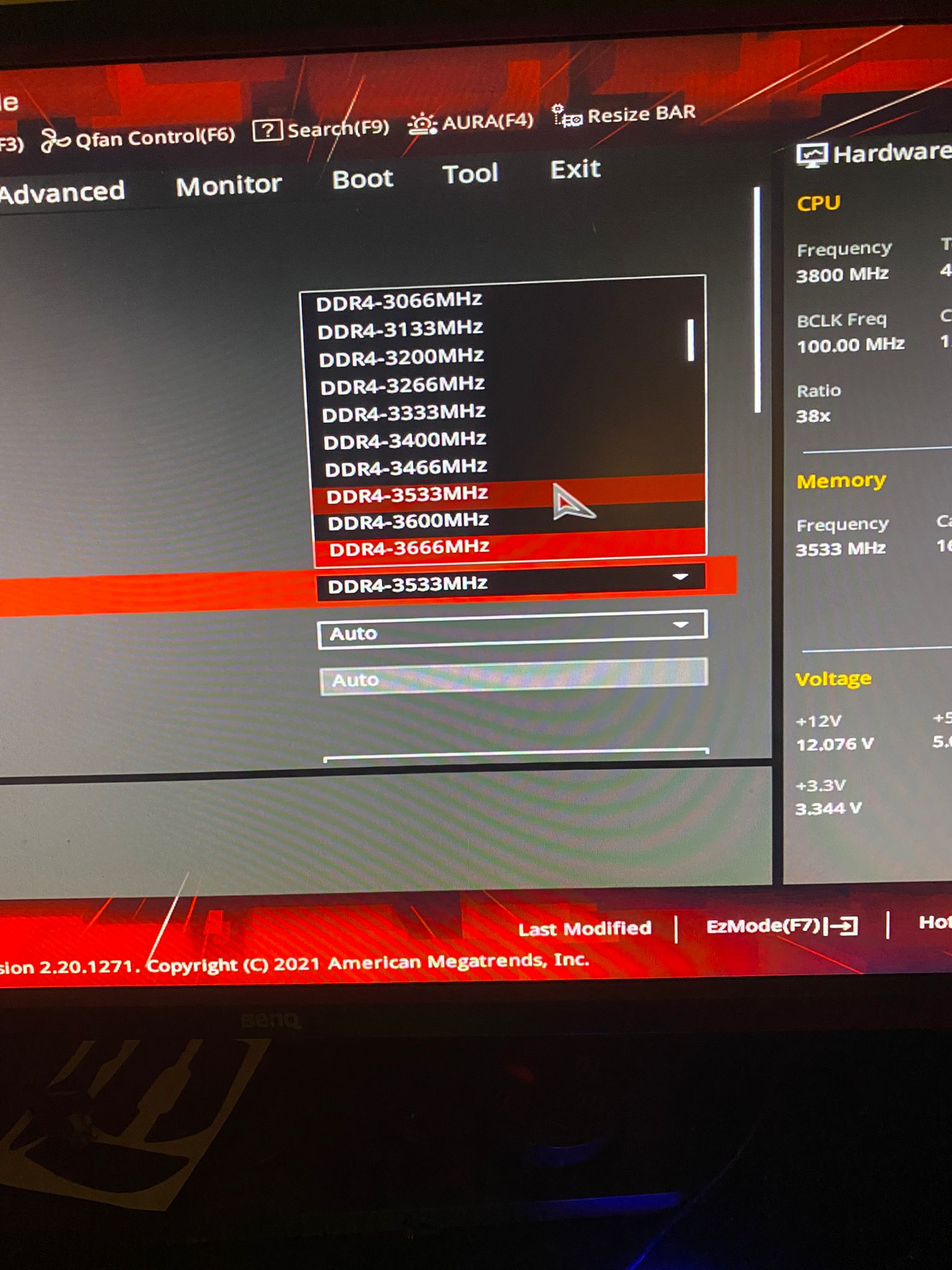

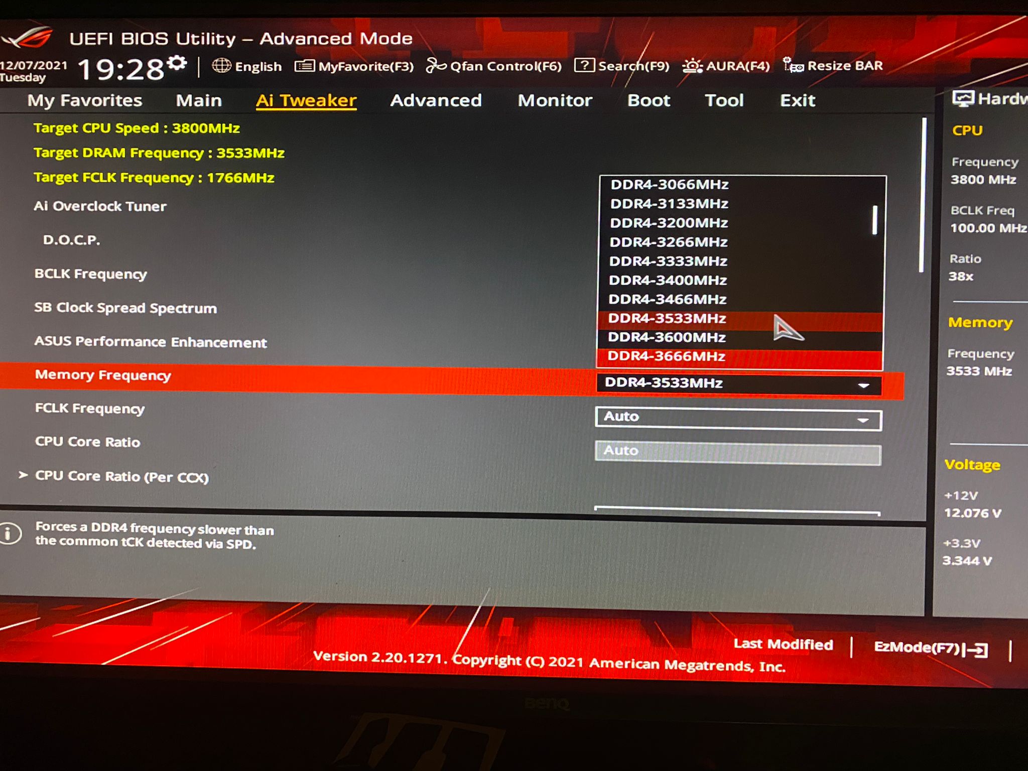

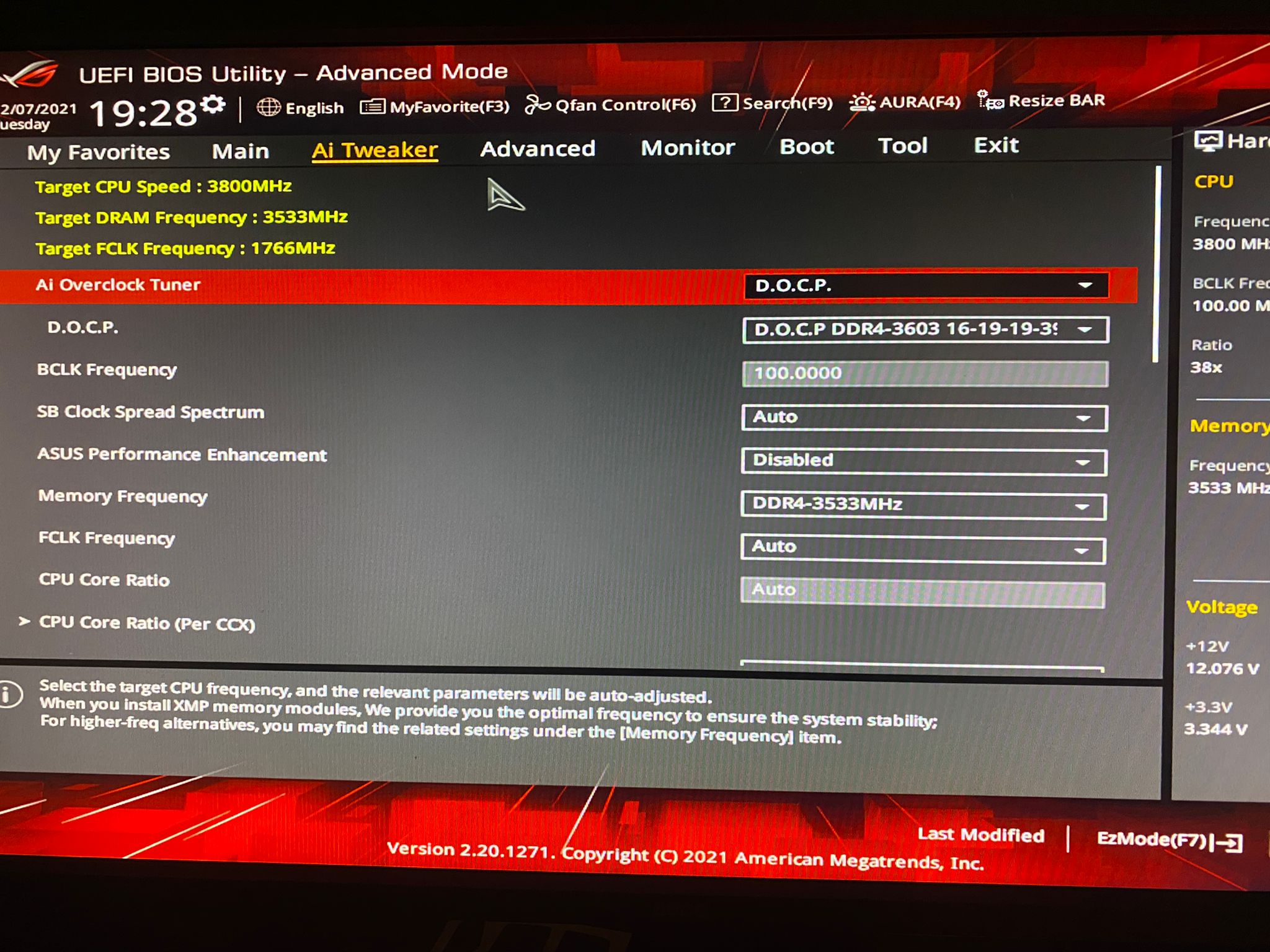

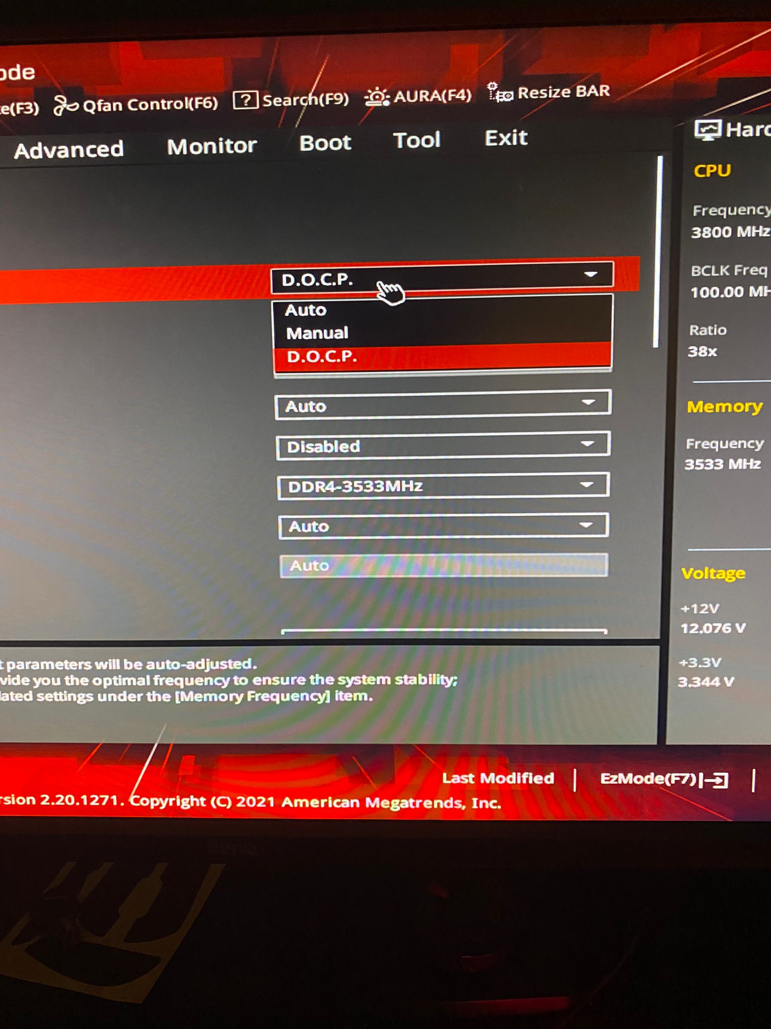

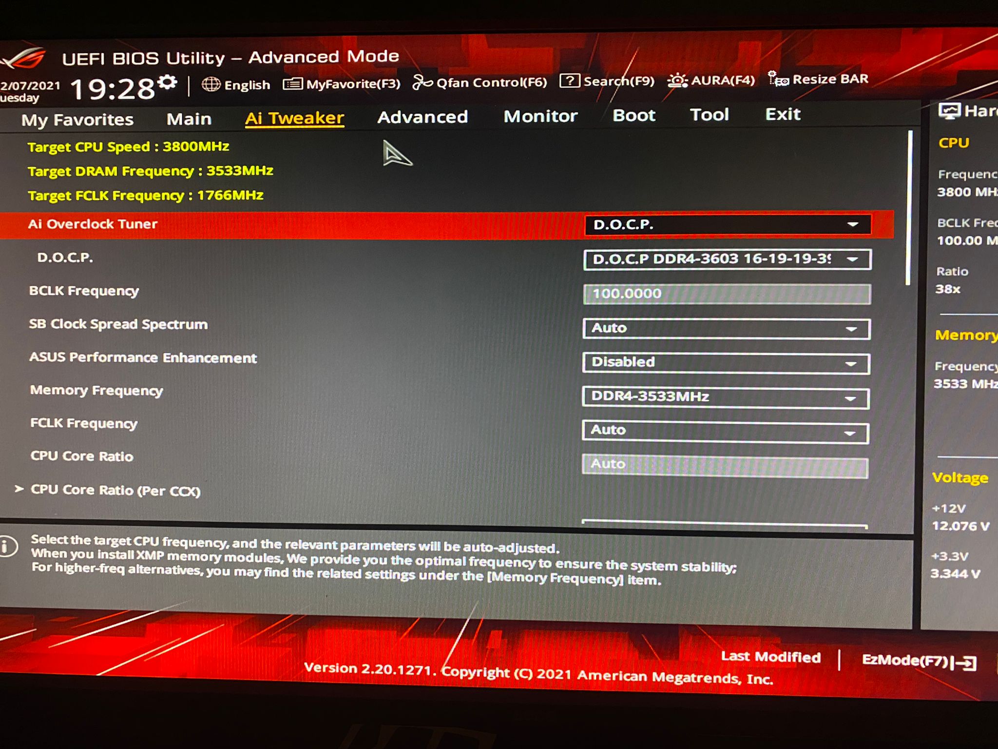

Hoffe mit den Bildern kann ich vielleicht nochmal etwas verdeutlichen^^

Gerade eben bei Neustart mit 3533 gleicher Fehler, Windows startet, ich höre die Sounds etc (von Disc) - Bild aber schwarz. Davor ging es einige Stunden gut ohne probleme, konnte sogar zocken.
