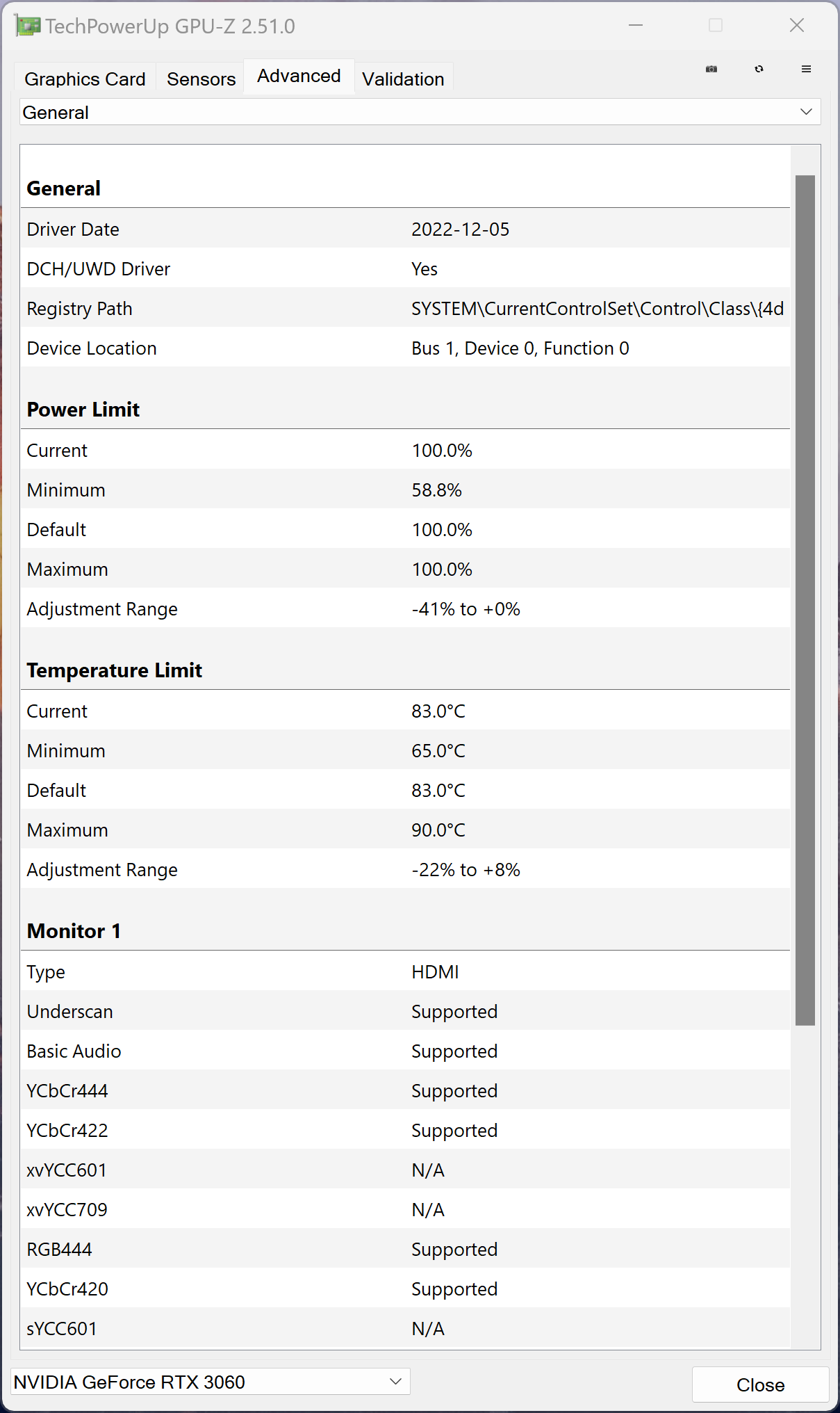

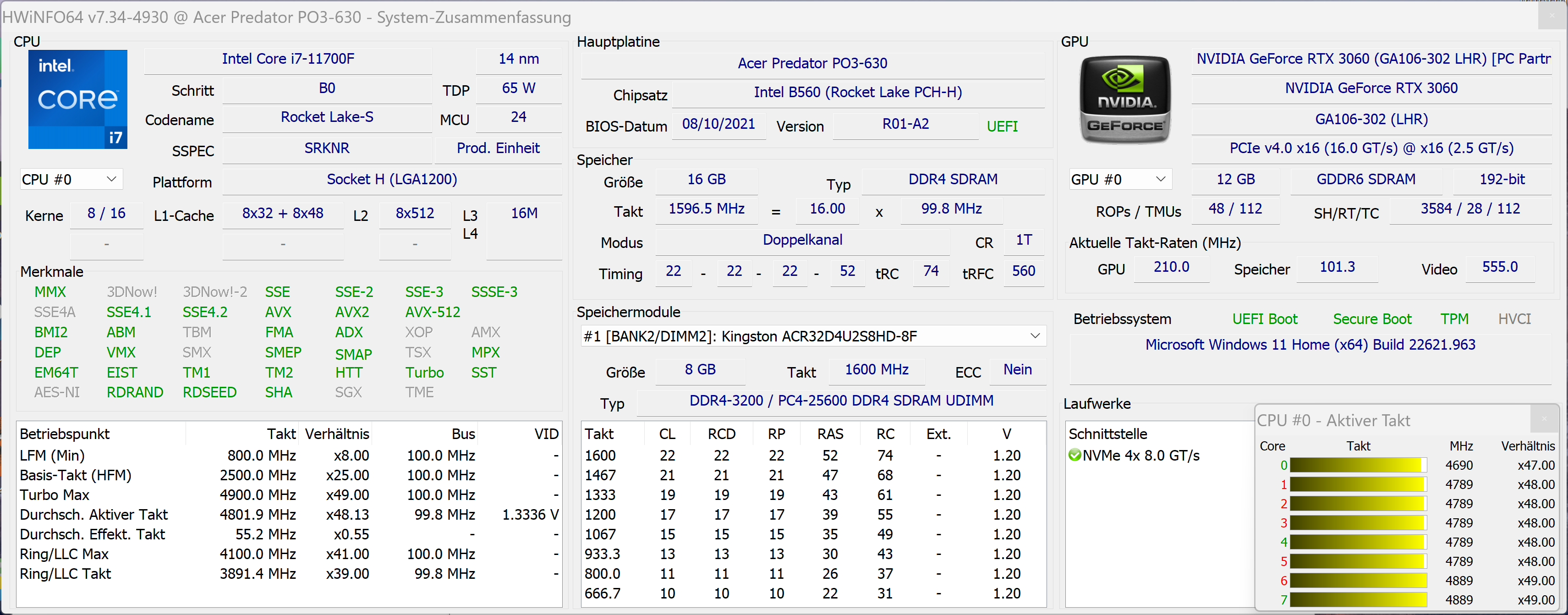

Vielen Dank erstmal für eure schnellen und vielen Antworten.

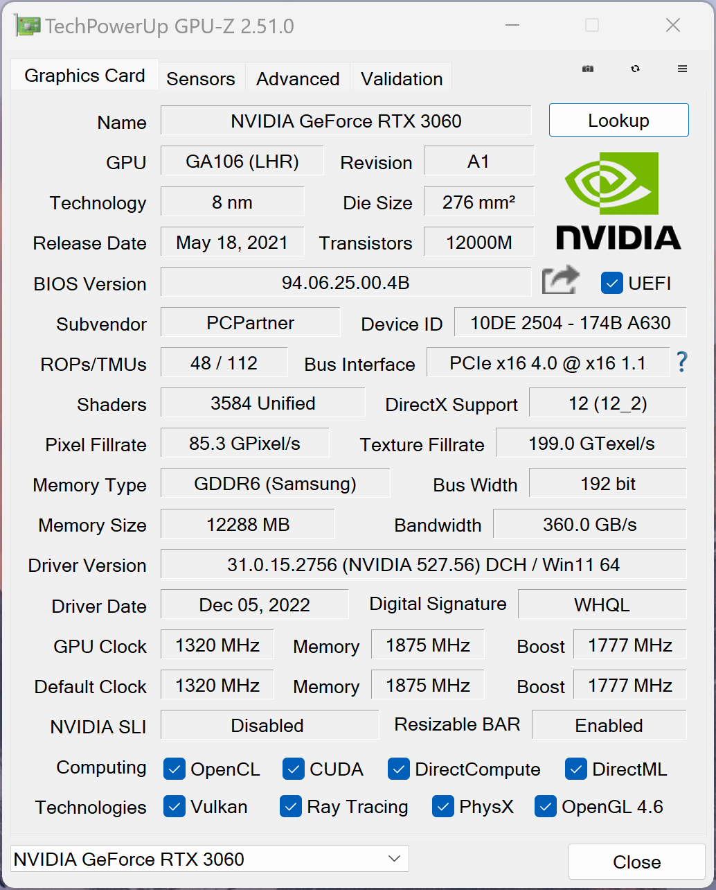

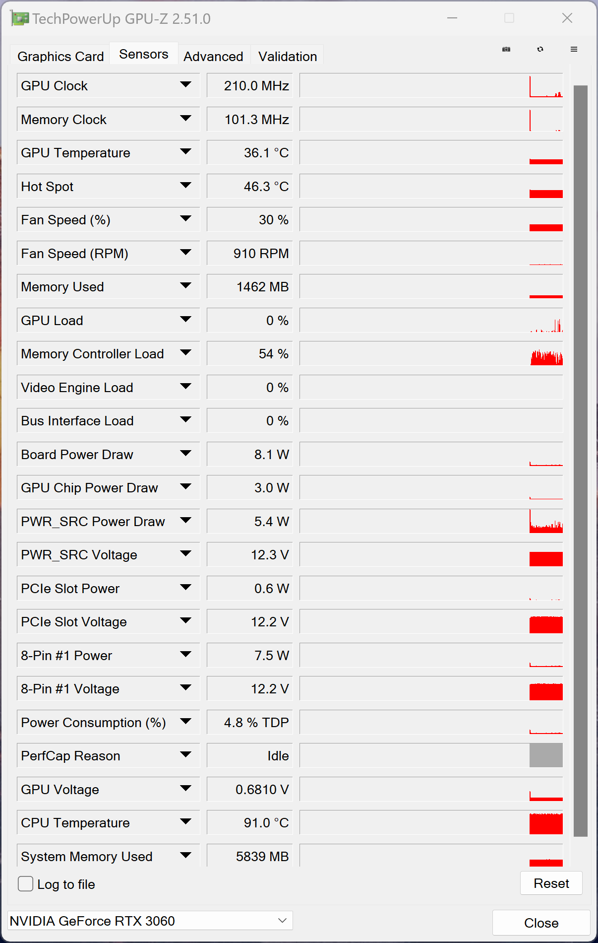

Die beiden Tools sind installiert und spucken folgendes aus.
Und ja, es ist eine SSD verbaut und 2 Arbeitsspeicher die nicht direkt nebeneinander stecken sondern ein Steckplatz dazwischen frei ist.

Die Settings an sich sehen eig. gut aus . Dual-Channel läuft auch etc.
Jetzt wäre ein Screen von den Werten (am besten HWMon o.ä.) bei laufenden Furmark (Da fenstermodus möglich) interessant und was die CPu dort beim CPU-Burner macht.

Du kannst auch das zweite Fenster von GPU-Z Strecken und bei geöffnetem Fenster ein Spiel zocken welches ruckelt. Du kannst dann umschalten zu GPU-Z und gleich schon mal die wichtigsten Infos sehen.
Wenn du mit der Maus auf die Werte gehst kannst du z.B. Werte der Temperatur auch gleich die jeweiligen Höchstwerte anzeigen lassen!
Daraus lässt sich so eineiges erkennen.

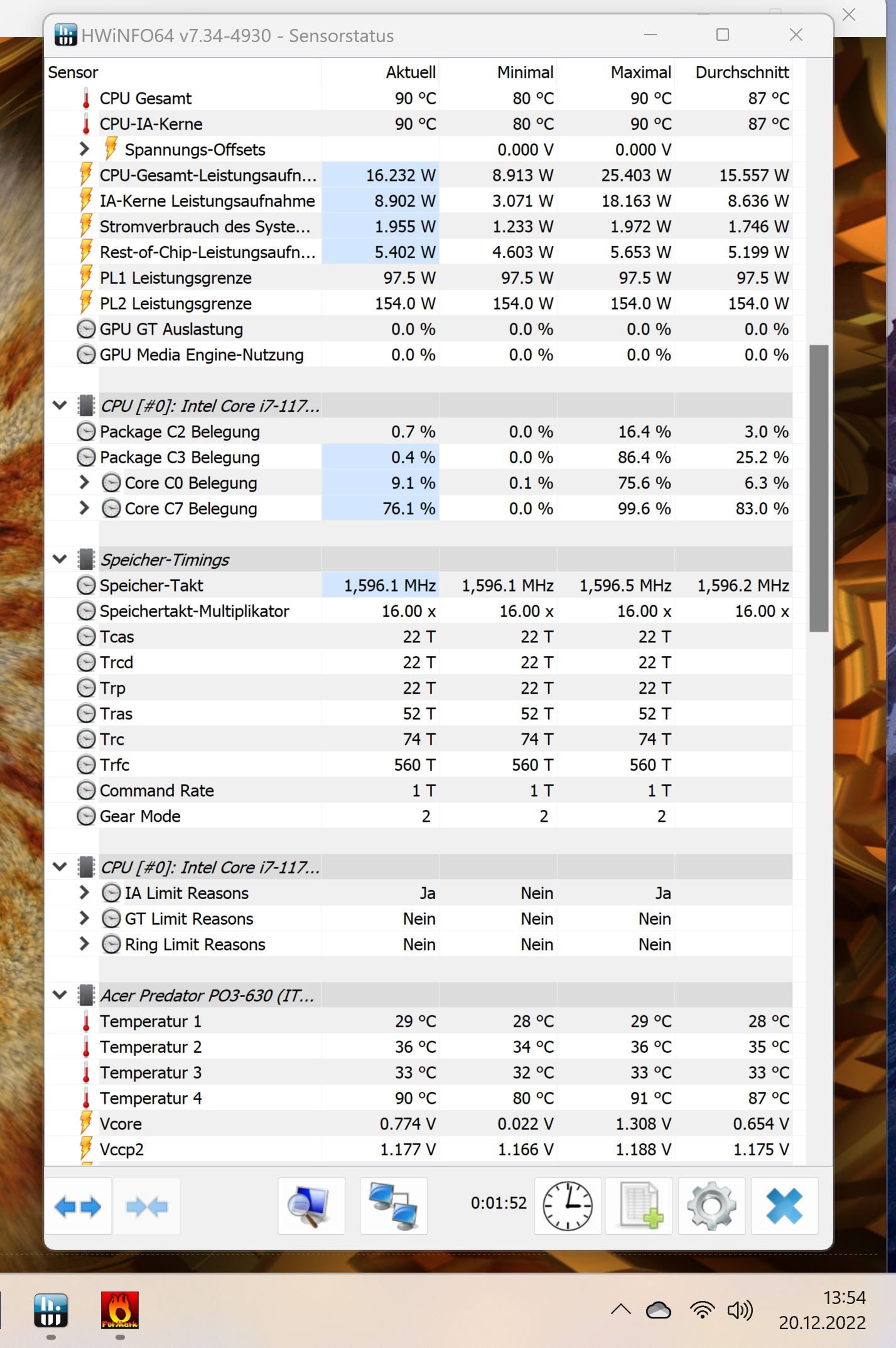

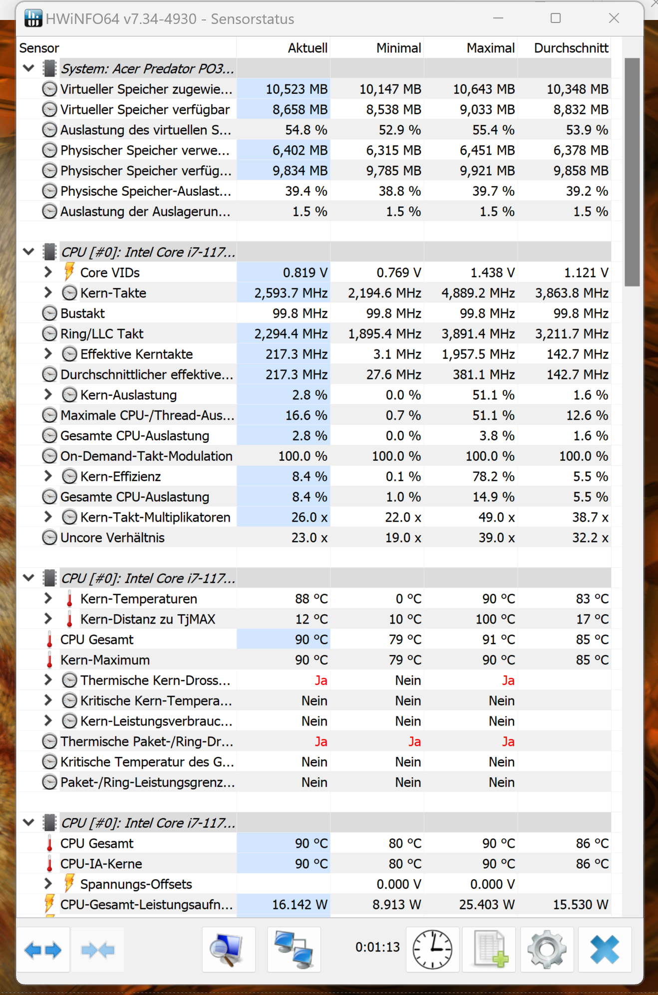

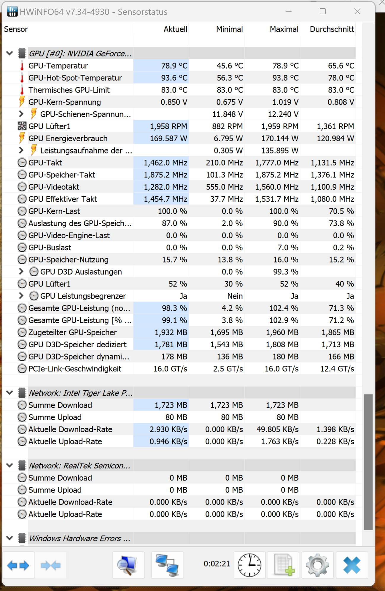

Das sind die Ergebnisse von HardwareInfo während Fuhrmark lief.

CPU wird zu heiß, prüfen ob die Lüfter noch richtig laufen, Kühlkörper nicht verdreckt sind.
Ggf die Lüfter zu weit runtergeregelt?

Die GraKa läuft sauber aber bei der CPU stimmt was absolut nicht ..... da werden als Maximale Lestungsaufnahme gerade mal 25 Watt angezeigt ABER die CPU rennt mit 91° ins Throtteling.
Entweder läuft der CPU lüfter nicht(richtig) oder da ist beim einbau desselben etwas GANZ gewaltig schief gelaufen -> Lüfter vollständig demontieren (ausbauen), alles überprüfen (evtl. ist noch die Schutzfolie am Kühlersockel vorhanden welche bei Montage natürlich entfernt werden sollte) und sauber wieder einbauen.
Dann nochmal testen.

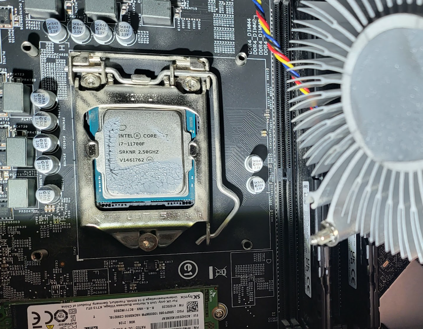

Also ihr Lieben, ich habe mich jetzt doch entschlossen mal den Lüfter und den Kühlkörper abzunehmen.
1.: von den 4 Schrauben waren nur die unteren Beiden fest
2.: Der Kühlkörper war verkantet und lag nur im unteren Drittel auf der CPU auf
3.: Die Wärmeleitpaste ist dementsprechend auch nicht gut verteilt.
Ich habe die Wärmeleitpaste etwas verteilt und den Kühlkörper plan auf die CPU gesetzt und alle 4 Schrauben angezogen.
Was soll ich sagen: CPU-Temperatur liegt bei gemütlichen 58 Grad und nichts ruckelt mehr, ich bin echt sprachlos.
Vielen Dank, ohne euch hätte ich das nie rausbekommen und zum roten doppel-M gemusst.
Ich habe eine Menge gelernt und mich sehr über eure Hilfe gefreut.
