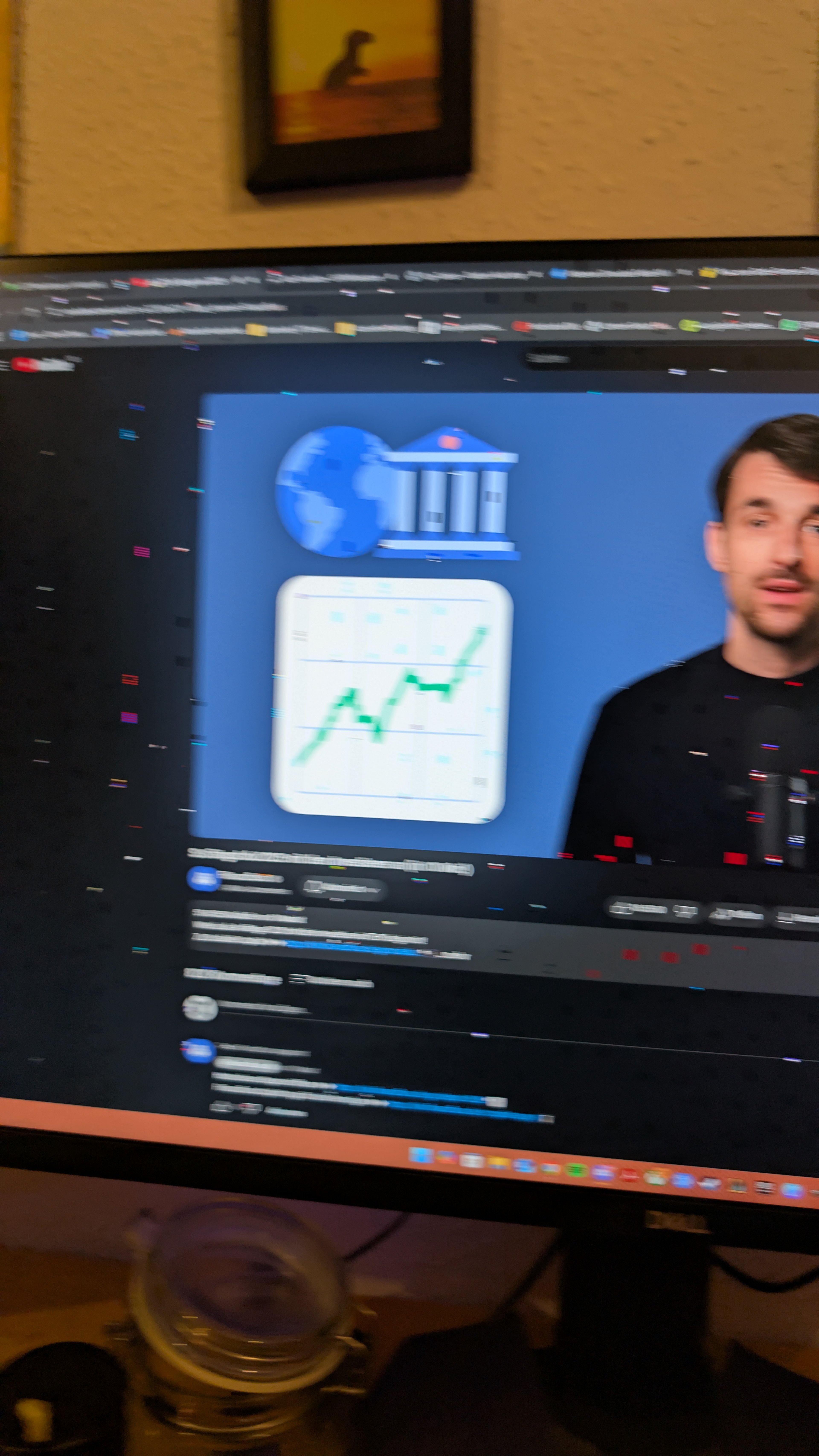

Hallo liebe Computerbase Community, ich habe eine Problem!
Im letzten Jahr habe ich mir bei Proshop nen Komplett PC gekauft. Der macht mir vermehrt Probleme. Es wurde schon einmal das Motherboard ausgetauscht und jetzt scheine ich einen Grafikkartenfehler zu haben.
Uneproduzierbar aber regelmäßig friert der Computer sozusagen ein und zeigt verschiedenfarbige kleine Pixelfehler. (Siehe Bild) Manchmal zeigt das Motherboard vor dem booten das weiße Grafikkartenfehler Licht zusätzlich an.
Ich habe bereits die Kabel unterschiedlich neu versucht/ andere DP Slots an der Graka probiert, probiert nur mit einem Bildschirm zu betreiben und die Herz Zahl meines zweiten Bildschirms zu limitieren.
Die RGB Lüfter von Corsair und die Samsung SSD habe ich nachträglich eingebaut.
Beim Überfliegen der angepinnten Nachrichten hatte ich auch keine Erleuchtung, ich hoffe ihr könnt mir helfen da vom Proshop Support bis jetzt auch keine Reaktion kam.
Danke im Vorraus

Schaut nach defekten VRAM aus. Du kannst testweise den Speichertakt mal reduzieren und schauen ob dann die Artefakte verschwinden.
Reaktionen: Cerebral_Amoebe
Sieht nicht gut aus, das ist vermutlich ein Defekt des VRAMs der Grafikkarte. Da muss der Händler vermutlich nochmal nachbessern.
Reaktionen: Cerebral_Amoebe und Munkman
Vorausgesetzt du hast kein Oc oder UV gemacht (auch kein automatisches, dann sieht's nach Vram defekt aus. Könnte auch Vram defekt durch zu hohes Oc sein, oder ein Fehler ild wegen aktivem Oc
Reaktionen: Munkman
Die Artefakte deuten stark auf VRAM Fehler hin.
Reaktionen: Munkman und Nero FX

Hab ich probiert, nach dem Restart trat der Fehler auf und ich glaube im Vergleich zu dir friert mein Computer komplett ein...
Habe übrigens bemerkt das die Lüfter der Graka, komplett nicht laufen...
Dann schick ich ihn wohl nochmal ein.

Tatsächlich nicht. Wegen längerem Urlaub und dem ersten Garantiefall hatte ich erstaunlich wenig Zeit mit dem Rechner...
