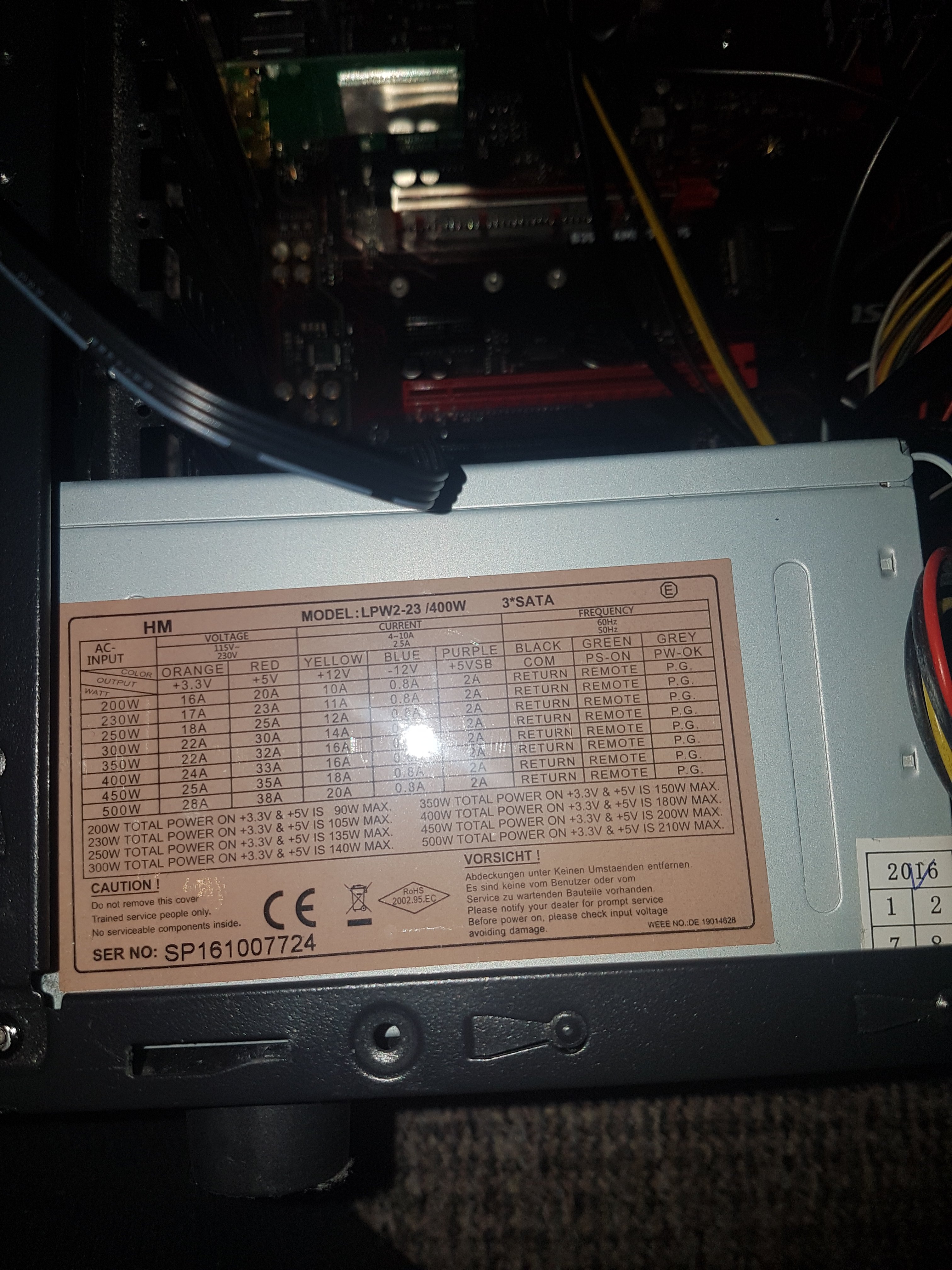

Obwohl ich Glaube du hast mit Monitor Eingang was anderes gemeint. Naja mein Kumpel meinte das es Vllt auch sein kann das der Ryzen 3 einen 8pin Anschluss vom Netzteil brauch und da ich nur einen 4pin hab müsste ich ein neues Netzteil holen
Was für ein NT ist es denn? Dazu passend Punkt 4

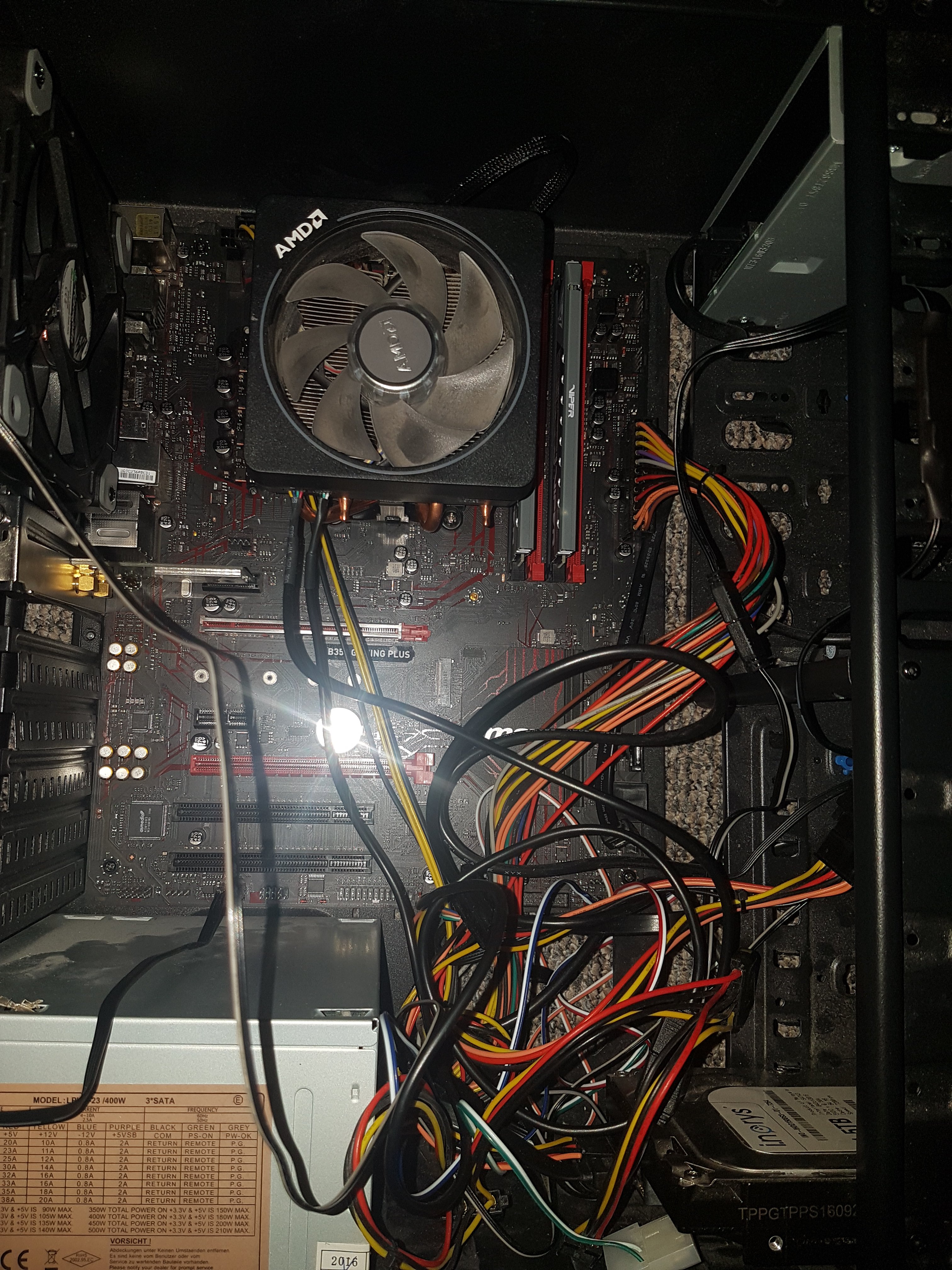

Das kann natürlich sein, oder mit einem BIOS das nicht aktuell genug ist, oder RAM in den falschen Slots oder noch einiges anderes. Am besten wäre es, wenn Du mal gut erkennbare Bilder vom derzeitigen Aufbau postest.
Ok werde ich machen eine sekunde
Einmal das Modell vom Netzteil und einmal das Innenleben vom pc

Ein Netzteil von ca. 20€ ist Elektroschrott.
RAM in die roten Slots denke ich. A2 und B2 i.d.R.

Ich mus mich korrigieren....11,99€ für das Netzteil. Uiuiui....
Zusätzlich zu den genannten Sachen eine weitere Fehlerquelle. Und gehört so oder so ersetzt!

Du musst immer noch die Funktion des Monitors mit einem anderen Gerät sowie den Eingang testen. Das Netzteil muss auf jeden Fall ersetzt werden, ob es jetzt der Grund ist oder nicht.
