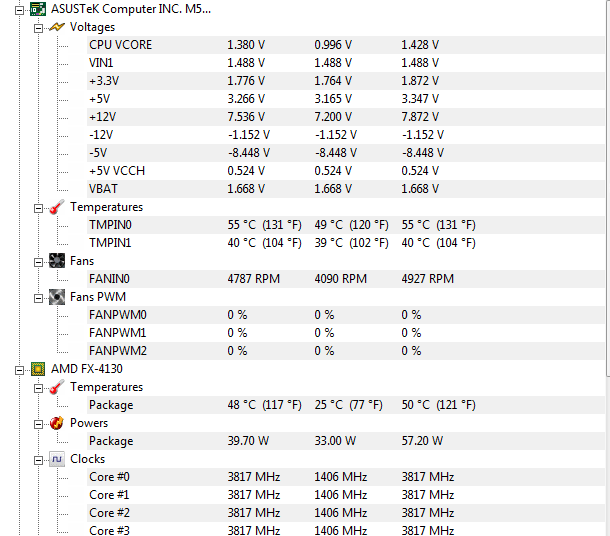

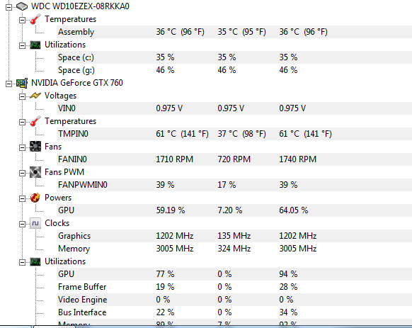

So das sind meine Werte wenn Total War läuft (Vorrausgesetzt die Anhangsfunktion funktioniert), ich hoffe ihr könnt mit den Zahlen was anfangen.
Kleines Update: Gerade ist mein PC wieder mit Bluescreen abgestürzt und das obwohl das Spiel schon seit 1 Stunde getabt ist...
Temperaturen scheinen soweit alle in Ordnung zu sein.

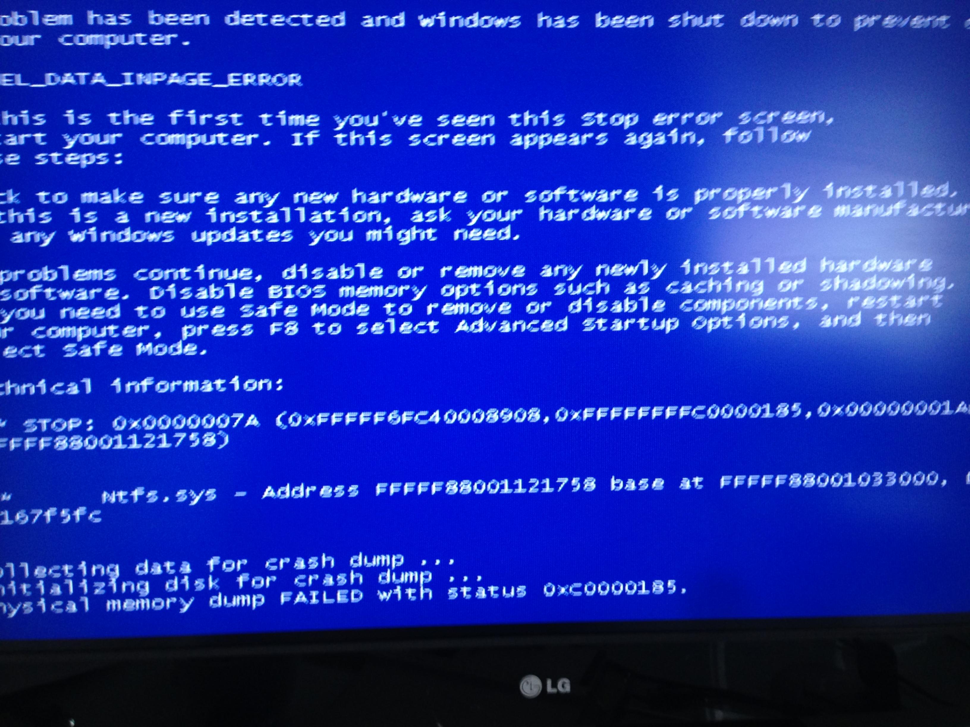

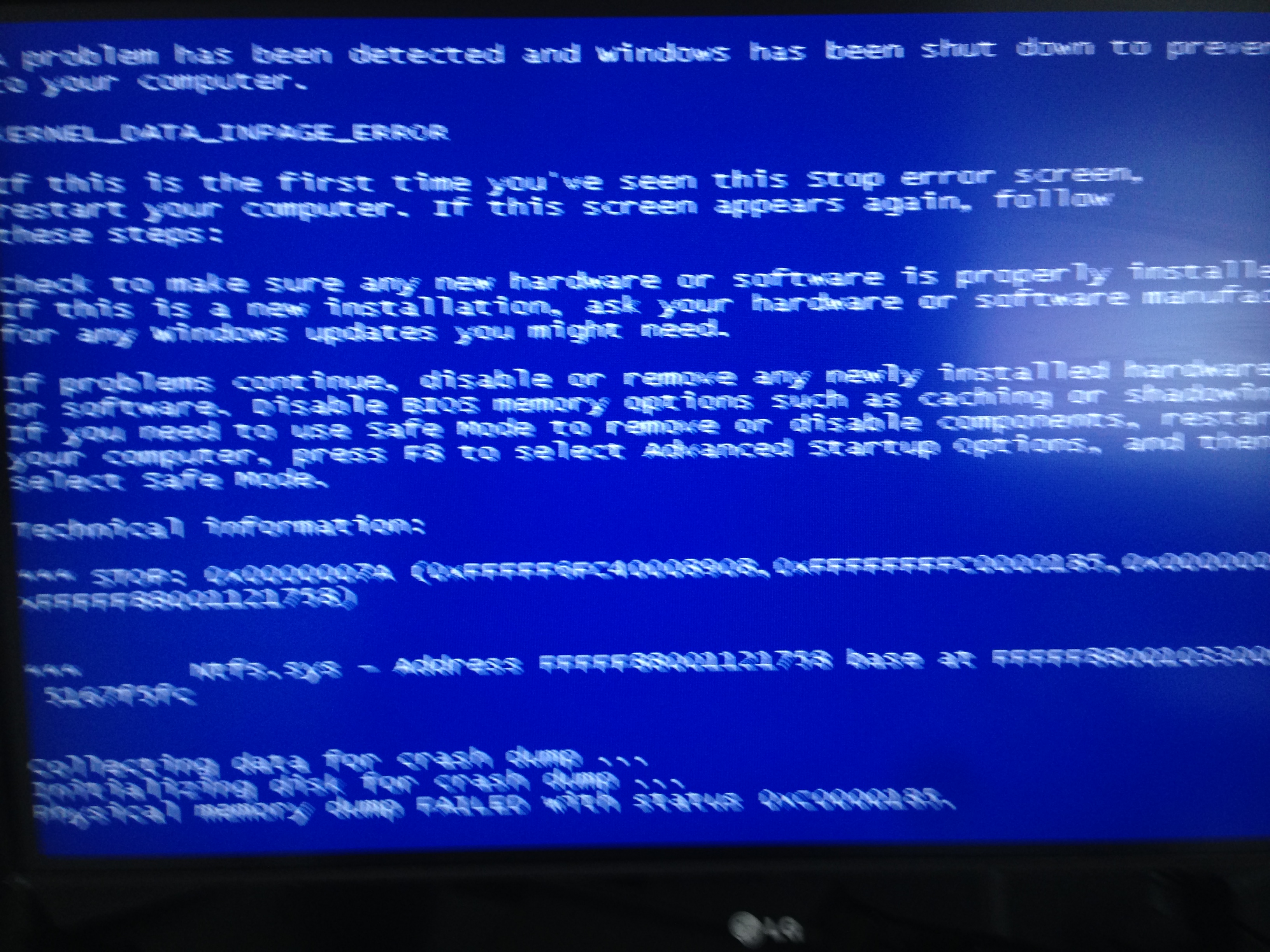

Das ist der Bluescreen, sorry für die Auflösung
Bios kannst du updaten, ob es jedoch dein Problem beheben wird bezweifle ich.
