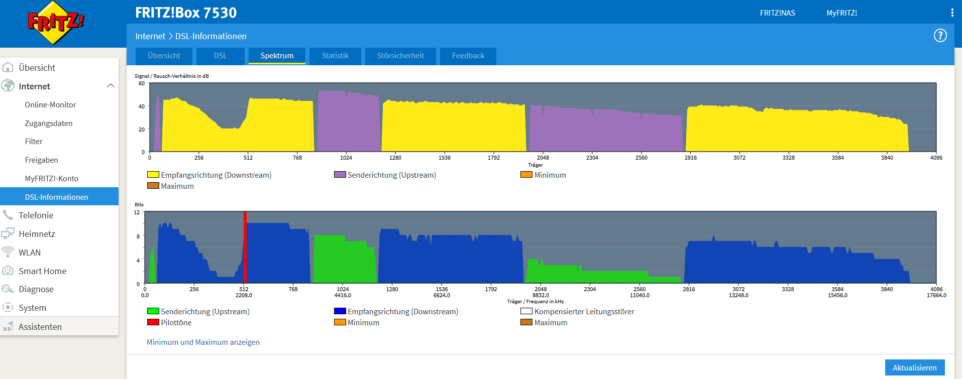

Hier also das aktuelle Spektrum...
Seit heute morgen 8.30 hatte ich eben erst eine Neusynchronisierung, nachdem ich heute morgen wieder kurz den Stecker gezogen hatte. Das scheint also durchaus was zu bringen!

Irgendwas stimmt da nicht. Der Upstream ist höher belegt als der Downstream. Das zweite Upstream-Band ist sehr wellig. Das ist nicht normal. Ich vermute ein ungeeignetes Kabel im Haus oder aber etwas stört den Anschluss.
Kommt in dem Haus eine weitere Einspeisung wie z. B. FTTB zum Einsatz? Mehrfamilienhaus?
Bitte noch die DSL-Infos und die Statistik.
