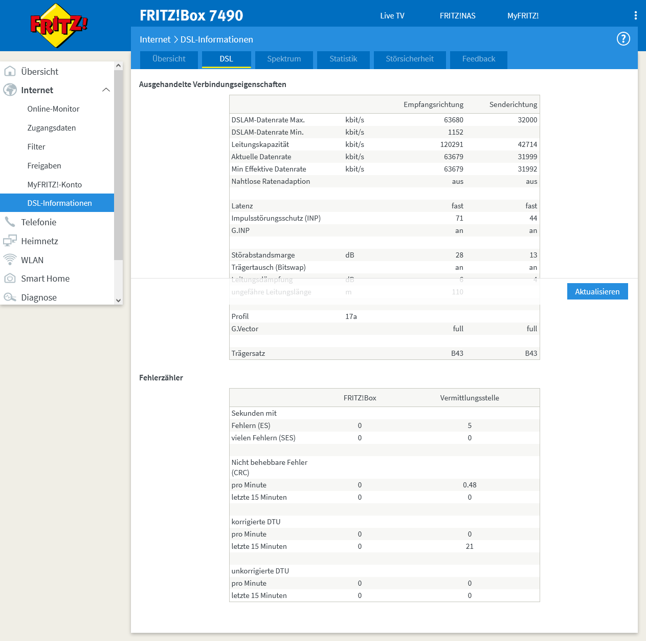

Probleme mit ständigen Verbindungsabbrüchen

Die Leitung ist ok. Die DSLAM-Datenrate wurde wahrscheinlich automatisch gedrosselt.
Der hohe Impulsstörschutz rührt wahrscheinlich von den Stabilitätseinstellungen her.
Es wären mal die Werte interessant, wenn alles auf maximale Performance gestellt ist.
Ich habe auch die 7490 mit 100er Leitung und gut 100m Leitungslänge. Die Werte sind schlechter als bei dir und sie läuft über Monate stabil.
Nein, denn es gibt kein derartigen Profil bei ASSIA. Da passt was nicht.

Nein, warte erstmal ab. Ich denke nicht, dass es das Netzteil ist. Noch nicht. Mach bitte lieber noch einen Screenshot der Statistik (dort ebenfalls ein Reiter).
Es wäre immer noch zu klären ob wirklich die gesamte Fritzbox neustartet oder nur der Sync verloren geht. Bitte mal das Ereignislog dahingehend prüfen.

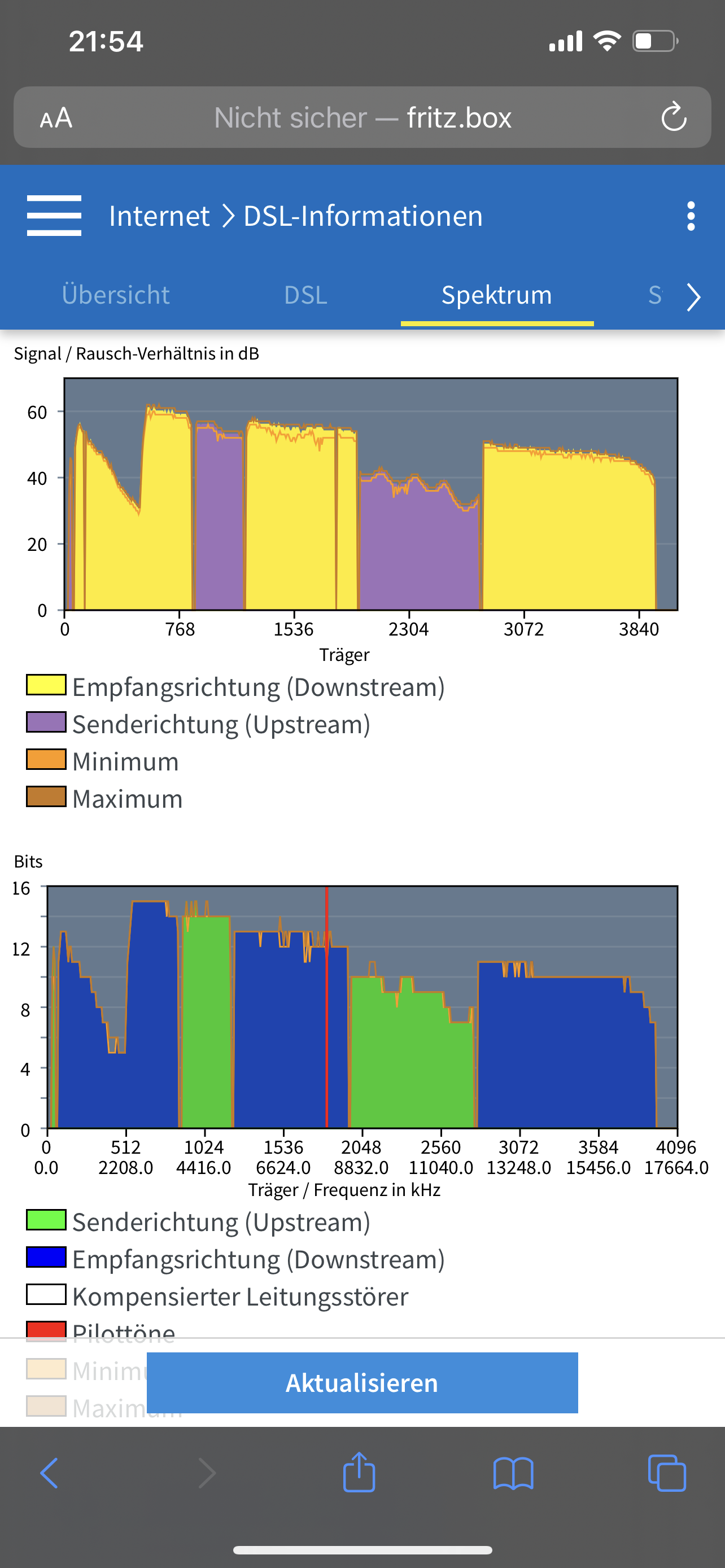

Kann mir jemand sagen ob das ok aussieht
