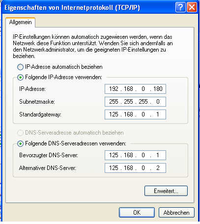

welche netzwerkeinstellungen hast du manuell beim wlan-adapter eingetragen ?
Siehe unten Bild "Netzwerkeinstellungen"

Was hast du für einen Router, der als IP 192.168.0.180 vergibt und als Gateway 125.168.0.1
Das Gateway/DNS sollte 192.168.0.1 sein, oder?
Oh man, natürlich hast Du vollkommen Recht, aber es handelt sich nur um einen Eintippfehler, als ich zuletzt mal wieder von auto IP auf manuell umzustellen versucht habe.
An der Funktion bzw. am Nichtfunktionieren ändert sich auch durch die korrekten Einträge leider nichts.
